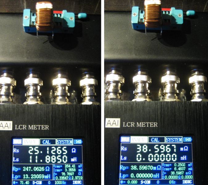

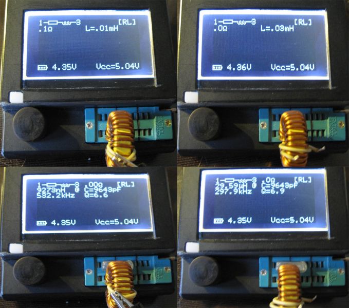

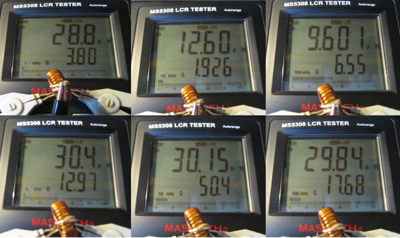

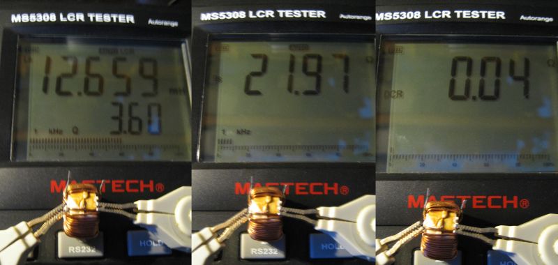

Вот измерения подобной индуктивности (с сердечником из распыленного железа) на разных приборах, да погрешность существует и о ней написано в руководстве пользователя...
