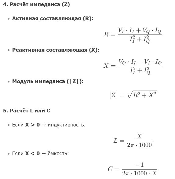

Andrey_B, Спасибо. Вот, что советует ИИ DeepSeek.
Рекомендуемый метод: Квадратурное детектирование (I/Q Demodulation)
Почему он лучше подходит для вашего случая:
Высокая точность на фиксированной частоте (1 кГц).
Устойчивость к шумам (фильтрация через синхронное детектирование).
Проще реализовать на STM32, чем полный FFT.
Позволяет сразу получить R и X без сложных расчётов.
Алгоритм расчёта
1. Захват сигналов
Синхронно снимаем:
V_adc[n] (разница двух каналов напряжения)
I_adc[n] (сигнал с шунта)
Буферы: 720 точек (целый период 1 кГц).
2. Генерация опорных сигналов
Создаем 2 массива (на той же частоте 1 кГц):
c
float ref_sin[n] = sin(2 * π * 1000 * n / (720 * fs)); // fs = частота дискретизации
float ref_cos[n] = cos(2 * π * 1000 * n / (720 * fs));
3. Квадратурное детектирование
Умножаем сигналы на опорные sin/cos и усредняем:
c
// Для напряжения (V)
float V_I = 0, V_Q = 0;
// Для тока (I)
float I_I = 0, I_Q = 0;
for (int n = 0; n < 720; n++) {
V_I += V_adc[n] * ref_sin[n];
V_Q += V_adc[n] * ref_cos[n];
I_I += I_adc[n] * ref_sin[n];
I_Q += I_adc[n] * ref_cos[n];
// Нормировка (делим на количество точек)
V_I /= 720; V_Q /= 720;
I_I /= 720; I_Q /= 720;
Почему не FFT?
FFT избыточен для одной частоты.
Требует больше ресурсов ЦПУ.
Квадратурный метод даёт ту же точность при меньших вычислениях.
Оптимизации под STM32G431
Используйте DMA для захвата ADC и передачи данных.
Таблицы sin/cos (720 значений) храните в ROM (вместо расчёта в реальном времени).
Аппаратное умножение (STM32G431 имеет FPU — используйте float).
Погрешности и калибровка
Калибровка нуля: Измерьте сигналы при коротком замыкании (вычтите offset).
Калибровка шунта: Учёт точного значения 150 Ом и паразитного RL.
Фазовые сдвиги ADC: Если каналы ADC имеют разную задержку, потребуется коррекция
Это лишняя операция. Потом все равно числа будите делить (напряжение на ток).
Почему не FFT? FFT избыточен для одной частоты. Требует больше ресурсов ЦПУ. Квадратурный метод даёт ту же точность при меньших вычислениях.
В примере у вас вычисление FFT в одной точке (для одной частоты). Другие частоты считать не нужно ведь. Они не нужны. Цифровые фильтры тоже не нужны.

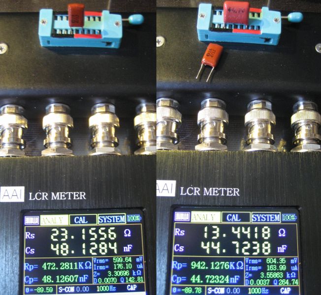

У Вас какая задача стоит? Сделать замер на 1 частоте или вы хотите анализировать деталь на нескольких частотах сразу и строить графики?

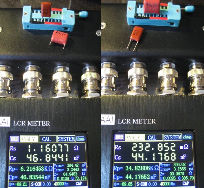

ТС не озвучил свои намерения. Вот для примера измерения требующие более детальной проработки...

Догадливые!:) 1 частота это разминка, 3 частоты это первый подход. А дальше будет интересно...
