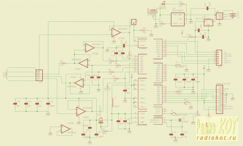

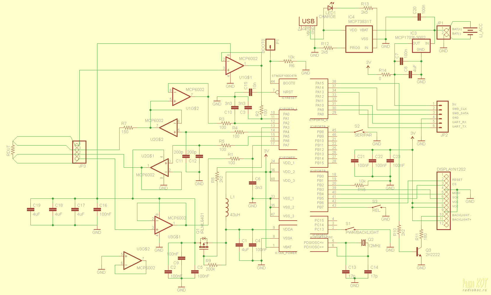

Схема прибора

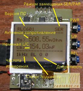

Для включения прибора необходимо нажать и удерживать кнопку PWR в течение 2 секунд. После чего наэкране появится приветствие и начнется калибровка. На первом шаге калибровки измеряется сопротивление разомкнутых щупов, в случае если это не так прибор выведет подсказку «Open leads», после размыкания щупов или отсоединения от них детали прибор начнет процесс калибровки. Вторым шагом калибровки оценивается сопротивление щупов в замкнутом состоянии, для начала калибровки необходимо замкнуть щупы, до тех пор пока это не сделано на экране будет показываться подсказка «Close leads» . После проведения всех калибровок прибор сразу переходит в режим измерения и показывает на экране результаты замеров.
Управление осуществляется тремя кнопками (PWR, S/P, REL), присутствующими сбоку платы. Во включенном состоянии короткое нажатие кнопки PWR позволяет включать/выключать подсветку. По умолчанию при включении она включена. Длительное удержание кнопки приведет к выключению прибора. Кнопка S/P позволяет переключать режим замещения между двумя режимами:
- последовательный , когда измеряемый элемент представлен активным сопротивлением включенным последовательно с емкостью/индуктивностью. Данный режим обозначен на экране значком SER в верхней части экрана, а замеренные значения отображаются с именами Rs,Cs,Ls. Это основной режим прибора и позволяет замерять внутреннее сопротивление конденсаторов(ESR) и катушек одновременно с их номиналом.
- параллельный режим замещения, когда измеряемый элемент представлен активным сопротивлением включенным параллельно с емкостью/индуктивностью. Режим в основном используется для оценки элементов с большим внутренним сопротивлением, например .когда требуется оценить ток утечки конденсатора или паразитную емкость высокоомного резистора.
Кнопка REL позволяет включить режим относительных измерений, в этом режиме можно вычесть вклад отдельного элемента в измерение. Используя данный режим можно например замерять элементы, находящиеся под постоянным напряжением. Сам прибор не допускает подключения источников напряжения к щупам, однако, если последовательно со щупами включить емкость, то можно замерять например внутреннее сопротивление аккумуляторов. Схема измерения при этом такая – разделительную емкость необходимо подсоединить к щупам прибора и произвести измерение, затем нужно включить режим относительных измерений, при этом показания на экране обнулятся . После этого необходимо отсоединить один из щупов от разделительной емкости и включить аккумулятор между этим щупом и свободным выводом разделительной емкости. Прибор при этом отобразит внутреннее сопротивление аккумулятора. ( Это все касается низковольтных аккумуляторов. Напряжение аккумулятора не должно быть выше 3 вольт!)

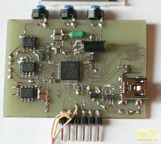

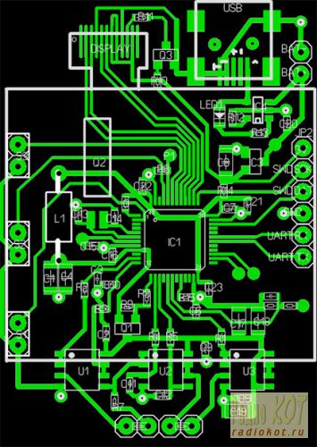

Сборка прибора не должна представлять особых проблем. Возможно самое сложное это изготовление платы, но ее можно сделать в домашних условиях с ипользованием как ЛУТ технологии так и с помощью фоторезиста. Плата двухсторонняя, вторая сторона ее представляет собой просто слой фольги, желательно позаботиться о нем при травлении верхнего слоя с проводниками. Все те контактные площадки, которые обозначены внутренним серым кружком на рисунке платы необходимо запаять перемычками на нижний слой платы, он служит землей и экраном для схемы. К этой статье также прикреплено фото собраной платы для того, чтобы можно было сориентироваться что и как припаивается.
После сборки необходимо будет прошить МК. Это можно сделать двумя способами:
Если есть программатор/отладчик для STM32, то достаточно подключить его к соответствующим пинам на разъеме JP2 (верхние 4, два из них это питание, земля, оставшиеся два это SWD).
Если отладчика нету но есть желание прошить мк, то алгоритм действий таков:
  • необходимо найти конвертер USB-COM, такой , чтобы его выходные уровни были 3 вольта ,для  этого отлично подходят старые кабели от сотовых телефонов.
  • надо припаять тонким проводком контакт P1 на + питания  - верхний пин разъема JP2
  • С сайта STM необходимо скачать утилиту для прошивки МК через компорт и прошить ей МК. (на случай если ссылка сломается на сайте можно поискать "STM32 and STM8 Flash loader demonstrator (UM0462)")
  • Убрать проводок между P1 и питанием.
  • Использовать прибор

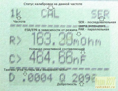

В новой прошивке добавлена поддержка нескольких частот ( 1кГц, 9кГц, 25кГц, 49кГц и 97кГц ) . Каждая из этих частот имеет собственную калибровку, поэтому алгоритм работы прибора поменялся. Теперь при первом включении на всех частотах отсутствует калибровка, это обозначается на экране статусом (---). После проведения калибровки она запоминается и при включении/выключении не пропадает, таким образом не требуется каждый раз калибровать прибор при включении, а лишь в случае необходимости. ( Значения запоминаются в озу прибора, так что в случае пропадания питания они все же будут сбрасываться, но зато ресурс flash мк не тратится при любом количестве перекалибровок ). В новой прошивке кроме добротности, одновременно рассчитывается также тангенс угла потерь.
Изменение в управлении
В новой версии прошивки
  • кнопка S/P , выбирающая режим замещения при долгом нажатии позволяет переключать частоту, на которой производится измерение.
  • кнопка REL ,при коротком нажатии активирует режим относительных измерений, что отображается на экране значком >.< , долгое нажатие данной кнопки запускает калибровку на текущей частоте. Сама калибровка делается в два этапа аналогично тому , как это было в первой прошивке.

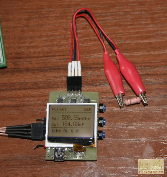

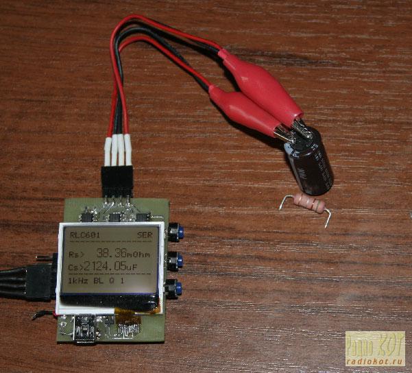

Измерение электролитического конденсатороа
Фото (почти)собранной платы прибора
Измерение резистора 0,5 ом
