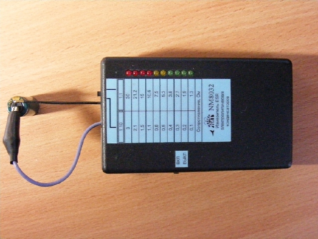

Такой ESR-метр собирал из мастеркитовского конструктора и по сей день им пользуюсь.
Скажу я Вам замечательная штука. От предложеного варианта с двумя крокодилами отказался из
соображений неудобства при проверке на плате радиоустройств, еме ведь там большая роль отведена будет.
И будет болталься на проводах , от которых и идёт эта неведомая наводка подсветки светодиодов низкоомного
предела. В статье по сборке вроде было заострено внимание на длину, и правильность распайки витых пар.
Без проводов ни один светодиод не светится ,только припаял концы сразу засветились 2 ярко один бледно
по мере возростания светодиодной школы. По мере укарачивания проводов стали и гаснуть светодиоды.
В моём переделаном варианте есть, еле бледное свечение которое различимо в темноте.
При тестировании конденсаторов с ESR меньше 0.1 ома этот тлеющий светодиод тоже гаснет как в прочем вся шкала.
Это ведь своего рода индикатор, а не показательно-образцовый прибор где требуется точность.

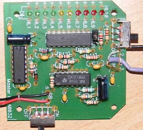

Мой вариант:
Комментарий к файлу: Сторона деталей
Вид деталей.jpg [165.85 KiB]

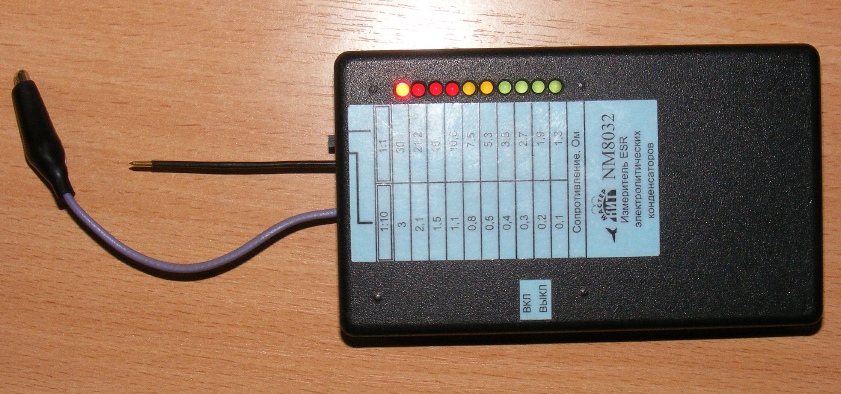

Комментарий к файлу: Холостой режим.
Включен низкий предел.jpg [198.67 KiB]
Замеряем.jpg [189.64 KiB]

Всем: пришлите фото нераспаянной мастеркитовской печатки, если она у кого-то есть.
В доработке нет ничего экстра-сложного; сегодня у нас суббота, аппаратик на работе, в понедельник к вечеру совместными усилиями будет вам пошаговая доработка.
Аппаратик хороший, сделать/купить стоит.
Обращаю внимание на щупы: их конструкция тоже очень важна, определяет разрешающую способность прибора не хуже доработки схемы. Конструкция щупов описана в инструкции к приборе, но что-то я там тоже кажется изменял, надо посмотреть.

Сегодня решил попробывать сделать изменения в своём ESR метре,согластно приведённым изменениям ,хотя
у меня изначально первый светодиод был с тлеющим чуть заметным свечением. Кондёры электролиты правда
не тантал. Дросель в питании пробывал менять от 30 до 180 мКг.Светодиод как был чуть заметен так и остался.
У Вас как? Вся шкала не светится кроме одного красного, или первый зелёный в темноте просматривается? :dont_know:

zvyagaaa писал(а):
а картинка печатки с сайта не подойдет? http://www.masterkit.ru/info/magshow.php?num=49 тут есть и вид со стороны проводников и со стороны деталей.
Пойдет. В понедельник разберу свой и сделаем правки.
leonid62 писал(а):
limar
Светятся все, как и светились.
Суть доработок, Леонид, повторяю, в уменьшении ПОМЕХ в ЗЕМЛЯНЫХ и ПИТАЮЩИХ цепях из-за неверной топологии, в результате чего на вход измерителя попадал паразитный сигнал от генератора. На логику работы самого измерителя это никак не влияло. Ищите, что в монтаже не так срослось.
 Заголовок сообщения: Re: Измерители ESR
СообщениеДобавлено: Сб ноя 20, 2010 19:35:27
Зарегистрирован: Чт дек 24, 2009 03:15:05
Сообщений: 18
leonid62 писал(а):
zvyagaaa
Последние данные от автора , номинал дросселя 47-100мкГн.
А вот полный текст ответов Леониду и Дмитрию на его вопросы по e-mail:
Вопрос (Q):
Какой номинал L1?
Ответ: (A)
Любой. Ставь что под руками есть и что влезет. Не важно. Ток маленький, поставил какая под руку попалась. Там у меня либо 100 либо 330 мкГн; ток там небольшой, подойдет любая. В результате помеха исчезла, последний светодиод погас, а что ещё надо?
Рабочая частота генератора конечно около 70-80 кГц, но помехи там лезут мегагерцовые ("иголочки" от импульсов переключения) и вот они-то и сводят с ума детектор. Их и фильтруем. Это на осцилле хорошо видно. Эффект будет и от индуктивности на 10мкГн, но для хорошего подавления следует выбирать не меньее 47мкГн.
Ещё следует анод диода D2 перенести куда следует, а не на аналоговую землю.
Там по схеме это не очевидно, но кажется анод D2 надо поближе к минусу С9 и выводу 8/DA1, а он на печатке идет куда-то в дальние дали. Это надо уточнить.
Правила (разработки или доработки) в таких случаях два:
1) отделить питающие цепи генератора от общих цепей индуктивностью, которая сгладит собой импульсы, мешающие измерительным каскадам;
2) земли и питания каскада НЕОБХОДИМО сводить на ножки конденсатора питания этого каскада.
Это общее правило для ЛЮБЫХ схем.
В этом приборе схема правильная, вся проблема - в землях. Помехи по землям из-за некорректной разводки печати.
