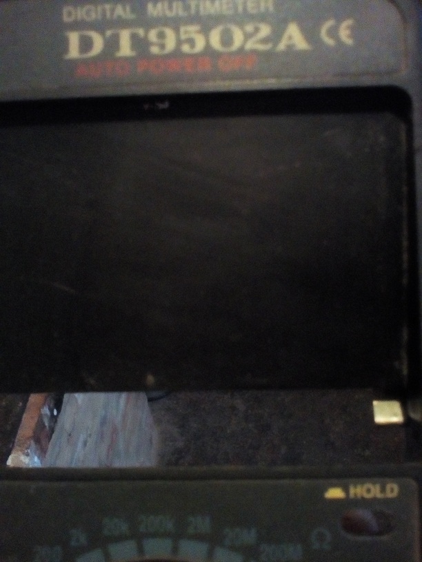

 Заголовок сообщения: Мультиметр DT9502A
СообщениеДобавлено: Чт дек 12, 2019 21:56:18
Рейтинг сообщений: 0
Зарегистрирован: Ср май 16, 2018 17:00:30
Сообщений: 164
IMG_20191212_151306.jpg [190 KiB]
IMG_20191212_151538.jpg [113.68 KiB]
IMG_20191212_151514.jpg [119.47 KiB]
Ребят прошу помощи с прибором DT9502A, jобрыл весь интернет, все форумы, но так и не нашел то что искал, проблема сгалетным переключателем , расположение ламелек, моя главная задача испробовал уже много вариантов но не чего не выходит, прошу вас у кого есть такой прибор сфоткайте пожалуйста расположение контактных ламелек, прибор 2002г. на плате номер DT9505-324. так сказать версия платы, мне нужно чтобы дорожки вашей галентки были как у меня. Везде на форумах встречал приборы класса Dt9205a. а вот своего прибора не встречаю. Даже гугл, он не умный. :))) Вообщем прошу обладателей такого прибора, показать расположение ламелек, жалко прибор рабочий достался мне, повыпадали у хозяина шарики на галентке он его я так понял разобрал, и повыпадали ламельки а правильно собрать уже не получилось ,вот такие дела :cry: Этот прибор не смд исполнение Может у кого ни буть есть прибор DT9505 сделайте фотку ламелек, пожалуйста.

 Заголовок сообщения: Re: Мультиметр DT9205A, DT9502A
СообщениеДобавлено: Пт дек 13, 2019 04:24:56
Карма: 14
Рейтинг сообщений: 82
Зарегистрирован: Чт май 08, 2008 19:22:29
Сообщений: 323
Откуда: СПБ
расположение DT-9205A.jpeg [98.88 KiB]
Переключатель DT9205A.
ЗЫ 9205, 9502, однако запутаться можно.
По поводу 9502 ничего не знаю...
