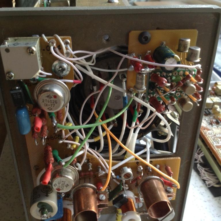

Это фото, которое я запустил в ИНЕТ, и сделано моим давним знакомым!
Он окончил, в том числе, Новосибирский университет. Сейчас работает за границей. Увлекался схемотехникой радиоприёмников и усилителей ВЧ. Во время пандемии от нечего делать занялся С1-94. И меня подстегнул. Цитирую из его письма:
“…На фото осциллограмма синусоидального сигнала от кварцевого генератора с частотой 50 МГц при скорости развертки 0.1 мкс/дел. Предусмотрена растяжка по Х с кратностью 5, переключатель рядом с регулятором горизонтального положения луча. Разумеется, для обеспечения такой полосы пропускания канала потребовалось оптимизировать все цепи коммутации и полностью устранить все жгуты проводов в соединениях…”.
Замечу, что в УВО он только заменил транзисторы и добавил для симметрии недостающий КП303.
Ещё его фото.
Блок У2. фото2.jpg [87.57 KiB]
Блок У2. фото1.jpg [195.49 KiB]

Я вижу, что У2 полностью переработан, до такой степени, что пришлось даже плату переделать и добавить изрядно деталей. При этом исчезли мощные коллекторные резисторы выходных каскадов и появились катушки сопряжения УВО с ёмкостью ЭЛТ. Предположу, что там и динамическую нагрузку можно найти, раз мощные резисторы не понадобились. На плате У1 появилась дополнительная коммутация, с тягой на переднюю панель, а около колодки ЭЛТ - дополнительный усилитель в экране. Совсем не значительные переделки и это мы ещё не видели доработки платы У3. ;-)

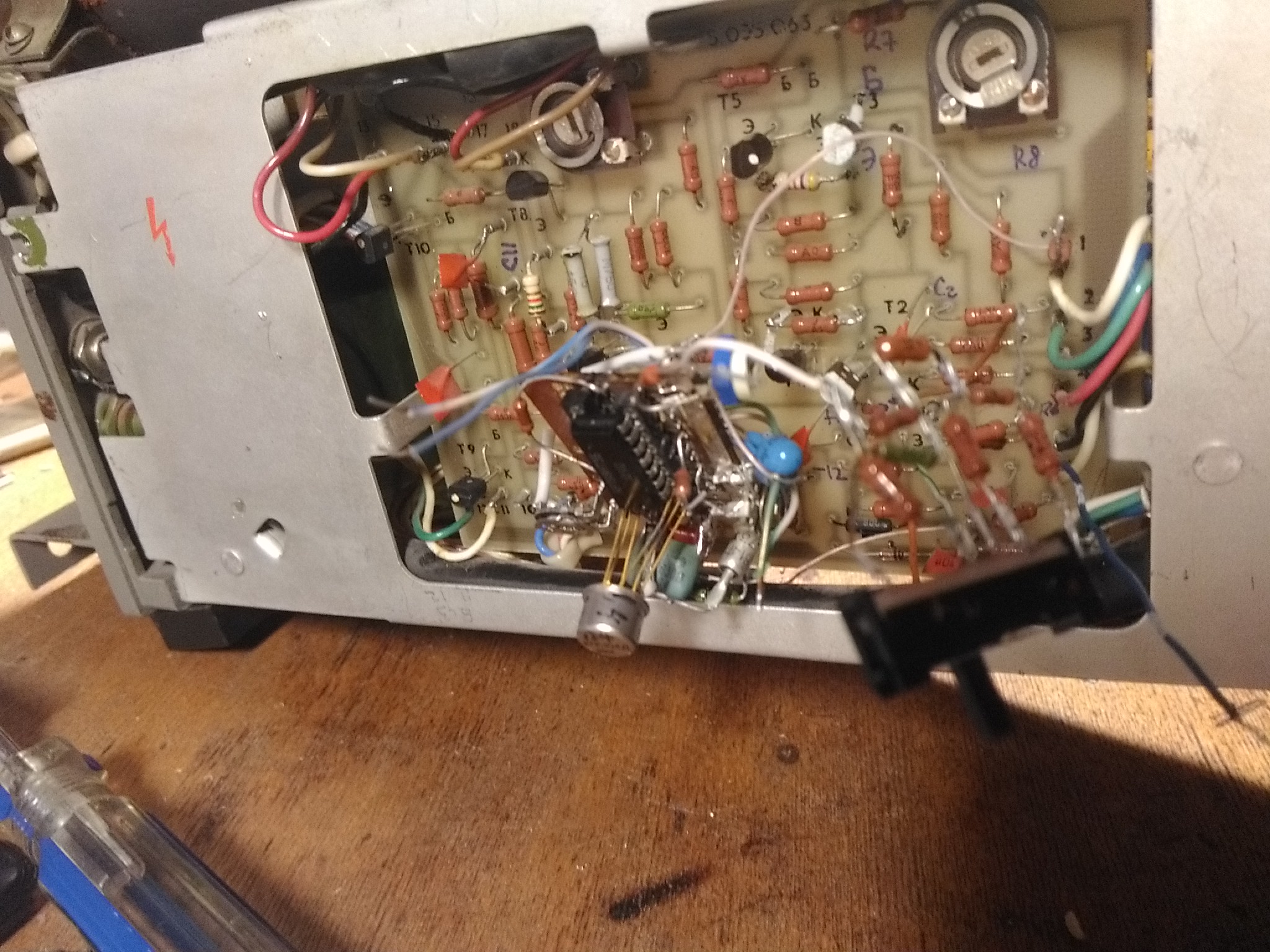

Плата в правом верхнем углу на фото -- триггер подсвета.
Подсвет по бланкирующим пластинам, т. е. напряжение 2-го анода и питание для триггера +36 В, минусовой к общему проводу без подвеса к катоду.

Да, это решение наверное лучше было бы, чем подвешивать триггер (Т4-Т6) на высоком напряжении.
Можно повторить соответствующий блок У2-5 осциллографа С1-73 - подачу напряжения на бланкирующие пластины для увода луча за пределы экрана при обратном ходе луча. Вопрос дилетанта - откуда подавать соответствующий сигнал на контакт 6Т1 платы У2-5.

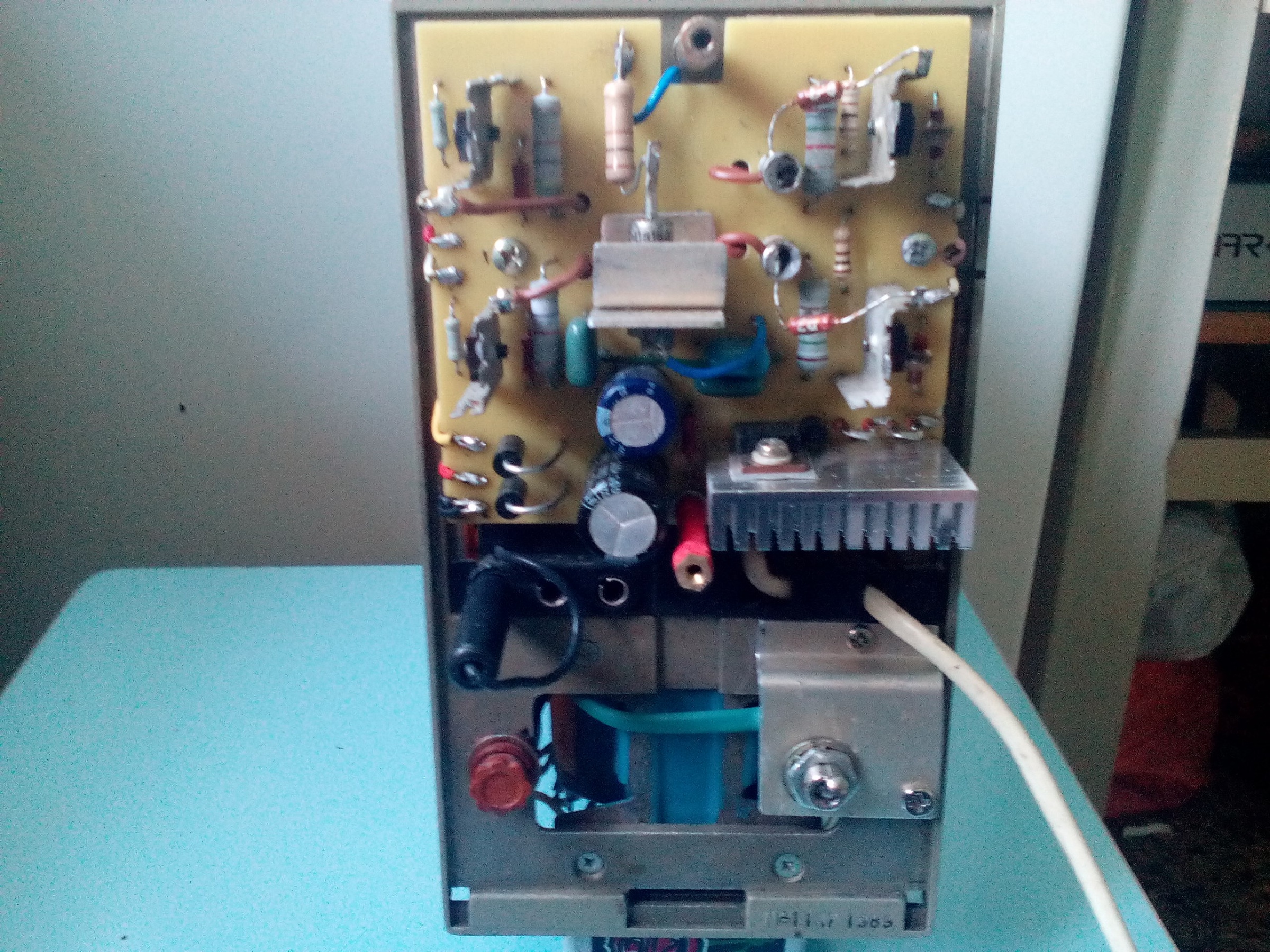

Рейтинг сообщения: 4
У меня тоже переделанная задняя плата.Слева УГО,справа УВО,внизу выпрямитель 110в и стабилизатор 80в
УГО-80в,УВО-60в через стабилитрон по середине.
https://img.radiokot.ru/files/124228/35oa40p0yy.jpg
