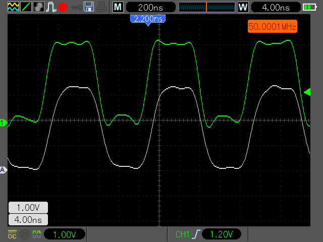

TTT355 писал(а):
P.S.
Большая просьба ко всем владельцам приборов, друзья, если вас не затруднит, и есть генератор импульсов, выкладывайте фото/видео меандра на частотах 10-50% от полосы пропускания ваших DSO в тему
"Выкладываем видео изображения сигнала осциллографа" или хотя бы здесь. Как говорится на родине большинства DSO "одна картина заменяет десять тысяч слов".
Ну и что вам специалисту по картинкам расскажут вот такие картинки?
pic_7_1.gif [12.53 KiB]
pic_7_2.gif [12.49 KiB]
Зеленый это щуп 100МОм 5 пф, белый щуп 10МОм 20 пф.
Полоса прибора 200Мгц, скорость 1Гс/сек.

Ну это еще смотря откуда берется меандр! С И1-15? :)) Какая исходная крутизна фронтов? И какой длины был "общий провод" от щупа к плате? Штатный 10 см с крокодилом (неправильно, будет звон на фронтах из-за резонанса "индуктивность провода 10см + входная емкость щупа 15...20пФ") или 1см короткий от платы до колечка на кончике щупа (правильно).
Вот для щупов с малой входной емкостью, например активных (с емкостью 0,5...2пФ), или делителей 1:10 для 50-омного входа с входным сопротивлением 500 Ом, влияние длины общего провода от щупа к плате будет меньше.

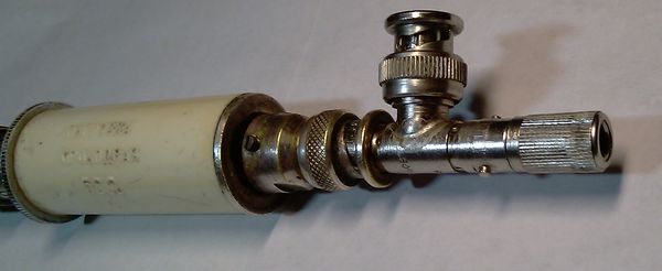

SmarTrunk писал(а):
И какой длины был "общий провод" от щупа к плате? Штатный 10 см с крокодилом (неправильно, будет звон на фронтах из-за резонанса "индуктивность провода 10см + входная емкость щупа 15пФ") или 1см короткий от платы до колечка на кончике щупа (правильно).
или вот еще правильнее, справа специальный переходничок (кажется, из ЗИПа С1-114):Изображение
1.jpg [18.64 KiB]

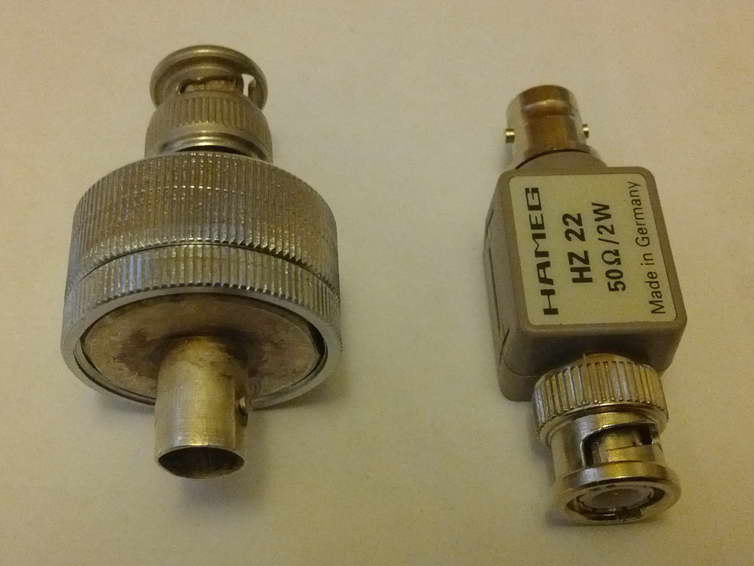

Если есть 50-омный источник сигнала, то к высокоомному входу осциллографа можно подключить специальный переходник и сделать его 50-омным, после чего соединить приборы обычным коаксиальным кабелем с волновым сопротивлением 50 Ом. Хотя в серьезных приборах можно переключить вход в режим "50 Ом", и переходник не нужен. Получаем переходную характеристику осциллографа без влияния щупа.
Комментарий к файлу: Переходник-нагрузка 50 Ом
Переходник_нагрузка_50_Ом.jpg [36.44 KiB]
