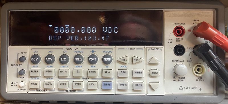

На тайваньском сайте PICOTEST вышел очередной пакет обновлений, в архиве которого аж 6 прошивок с 03.40 до 03.47 версий. Обновил последней. Что там поменялось - как обычно ни слова.
https://www.picotest.com.tw/h/Data?key= ... &cat=45873
Спасибо Михаил! С Вашей помощью обновил.
