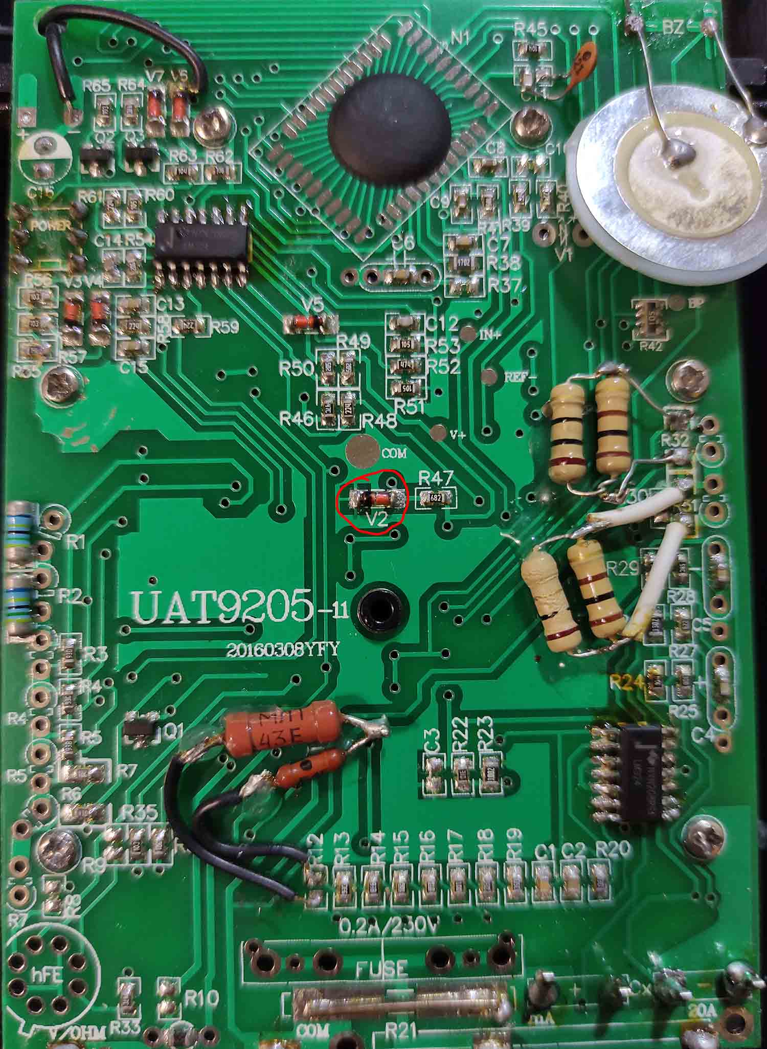

чем можно заменить диод на фото и чему он соответствует на схеме из инета фз к какой схеме? uat9205-11 20160308yfy
IMG_2.jpg [205.87 KiB]

не горит экран. "Земля" дисплея молчит.
Скорее всего обрыв под каплей (пин 21). Стачивать каплю и ставить 7106 по схеме.
вроде бы ещё и ничего не измеряет
Возможны и другие обрывы под компаундом, например пинов 30, 31, 35, 36. Или же обрывы звеньев делителя на плате.
всегда светится "-1", частота генератора 476 Гц на одном выводе и 1.1 кГц на другом (осциллограф 100 МОм вроде), напряжение на аналоговой земле (от +) где-то 5 В.
Частота крайне странная. На пине 40 чипа должен висеть конденсатор, он не пробит?
А вот это, если ничего не коротит на плате, 100% микросхема. Напряжение не должно отличаться от нормы более чем на 10%.
