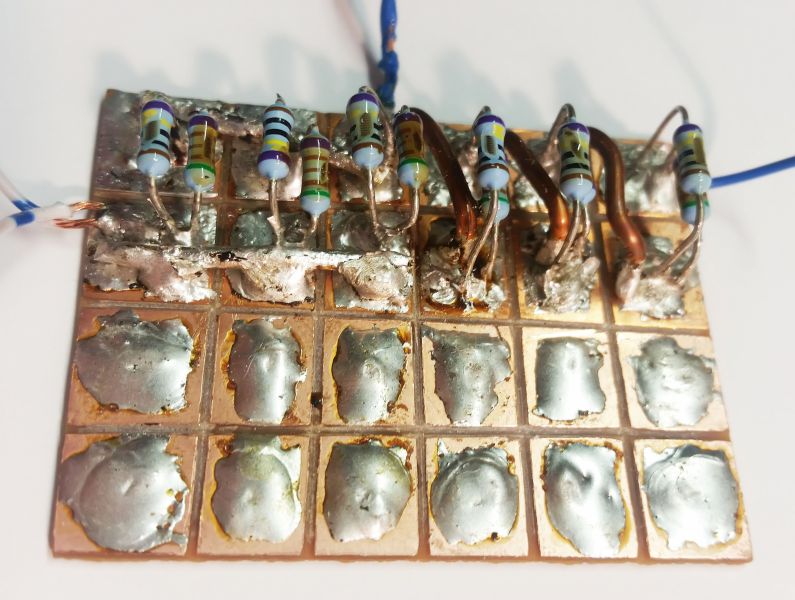

Хм ... Тишина ... Ну разбавим: Собрал у же 3 модуля 10В на LM1021, за 2 недели постоянного включения показывают стабильные нули - результат обнадеживает ... Т.Е. теперь надо 1 Вольт получить. Простой делитель - ну просто провальный результат ну как и следовало ожидать .... В общем вот такая кракозябра:
Вход: 2.00005
Выход: 0.200010 (можно и точней но микровольты такая штука .... )
А главное: +36С Выход: 0.200002. Резисторы как мы видим - обычные.
Вторая половина для еще одного 1:10 - 100 мВ получать
UPD: Те. это Hamon divider , 3 резистора параллельно , 3 последовательно. Фича оказалась в том что по температурной зависимости он самокомпенсируется. Я это напрочь не знал, но дух гор подсказал загнать в симулятор. Загоняя любые термо-номиналы в симулятор при температурной симуляции на выходе ничего не плывет. Т.е. я попытался выбрать 6 резисторов с предельно сходным термо-параметрами. Высокомные (1М) - не подбирал, дело оказалось крайне трудным, из -за высокого сопротивления все напрочь скачет. думаю если бы я вооружился измерительным мостом , термошкафом, и неделей времени результат был бы лучше ... Но пока и так сойдет ...
