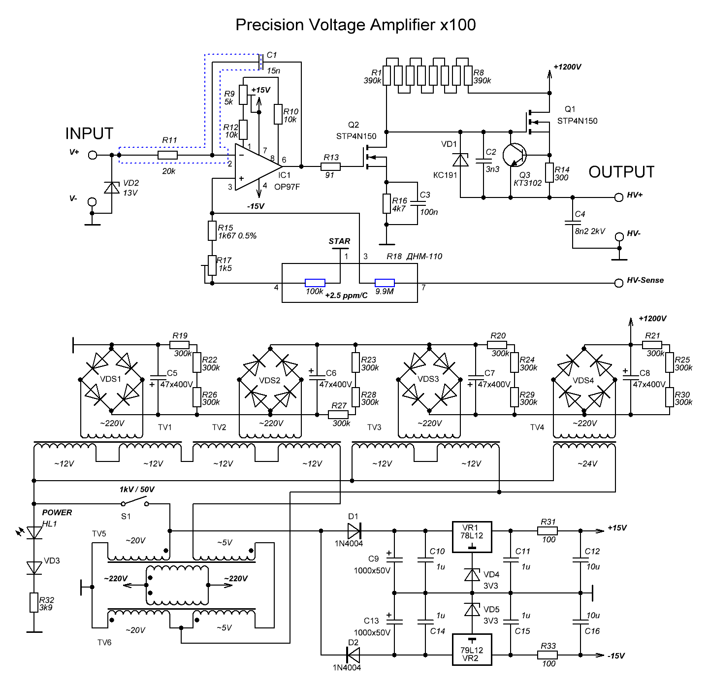

Вопрос:
Есть трансформаторы 1.5 ватт; 230В - 6В ; если я запитываю 3 штук, от 6 вольт, то выходное напряжение будет 230 на каждом , затем выпрямляем и складываем , получаем 1000 В этот подход будет работать ?

Всё зависит от сопротивления нагрузки, выходное сопротивление такой конструкции может быть очень большим
Re: Методика калибровки мультиметров
Да все для того же , подключить к мультиметру , и не более ... T.e. 5 mA выдадут - вроде как достаточно
Вот такие: http://www.farnell.com/datasheets/41399.pdf

Не понимаю, что вы задумали, но работать этот подход не будет. Даже не пытайтесь.

[uquote="0xFF",url="/forum/viewtopic.php?p=3172615#p3172615"]Есть трансформаторы[/uquote]
решение не самое компактное, но делали и так, разве что киловольтами не увлекались. по факту - ниже лишь результирующий кпд да более пологая нагрузочная способность.
трансформаторы с разделёнными обмотками? на разных катушках/катушки с перегородками?
про повышенное сопротивление уже сказали. если болтанка выпрямленного в десятки-сотни вольт не смущает, нагрузка - единицы ма, обмотки хорошо изолированны - то паркуа бы не па?
какая нагрузка планируется? 1.5вт не мало? по току выпрямленного 220 проходит? порядка 5 ма всего. минус утечки, минус токи разрядных/выравнивающих сопротивлений, минус собственное потребление..
тут другой момент вылезает: киловольт с трёх не получится даже без нагрузки.
имхо реверсивно включать пару трансформаторов, с умножением подобного плана
http://radioskot.ru/_pu/5/23848305.gif
емкости "стандартные" 400-450в, выравнивать напряжения на них нет нужды, присутствуют только разрядные сопротивления. большим коэф трансформации не увлекаться(те предпочтительнее 12в против 6в тр-ры)
правильно ... высокий коэфф трансформатора дает болле высокую нестабильность , 2.3ВА, 230В -15В ; (все что нашел ) то-есть 10 ма предел .. трaнсы маленькие 3x3 cm коробушка ; да обмотки раздельно 2 секции ;
4 транса ; выпрямляем, фильтруем, затем складываем .... а с умножением еще хуже нагрузочная будет т.к. конденсаторы надо супер высоковольтные ...
Mickle , таже схема\идея для 1000 вольт, только вначале ищу вариант получения высоковольтного напряжения, у вас там было 1200 вольт, 10 ма вроде , вот может с трансформаторами и выйдет , а затем все этo надo стабилизировать ..

можно и так, уже без умножения.
[uquote="Mickle",url="/forum/viewtopic.php?p=3172803#p3172803"]работать этот подход не будет. Даже не пытайтесь.[/uquote]
ты ж сам такое творил
http://img.radiokot.ru/files/25337/1ck9hkd6y4.GIF

Да, творил. Но перед этим составлял ТЗ, модель в Мультисиме, просчитывал параметры компонентов, делал эскизный проект, подбирал соответствующие средства измерений и ясен перец собирал стенд для испытаний, как компонентов, так и изделия в целом.ты ж сам такое творил
Ну замечательно, для начала надо 1200 волт получить, И чем мой подход с 4-мя трансами отличаетса , что так сразу "Даже не пытайтесь." ?
