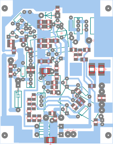

VAC для нас,
или чем калибровать 34401А по переменке.
Начало.
1. О чём эти статьи.
Предлагаемый вниманию читателей небольшой цикл статей (так сказать мини-сериал с числом серий сильно менее 10-ти) структурирует и обобщает опыт, наработанный автором за последние три с половиной года в попытках решить вынесенную в заголовок проблему. Сроки завершения цикла и выхода отдельных статей неизвестны.
Будут рассмотрены как готовые промышленные изделия (и их доработка, порой весьма трудозатратная), так и изготовление самодельных устройств.
Схемы на последние будут приведены в финальном на момент написания состоянии, чего нельзя сказать о чертежах печатных плат. С этим у автора хроническая беда – в любую более-менее серьёзную плату он умудрялся ещё на этапе проектирования внести столько ошибок, что для их устранения приходилось тратить метры МГТФа. А те платы, которые получились почти без ошибок и запустились без проблем, вошли в состав устройств, которые не удалось довести до ума. Так что не обессудьте.
Традиционно никого не призываю повторять изложенные в статьях цикла действия и никому ничего не гарантирую - ни прямо, ни косвенно. Любые действия по результатам прочтённого вы будете предпринимать на свой собственный страх и риск, вероятный материальный или иной ущерб будет целиком на вашей собственной совести и за ваш собственный счёт.

В декабре 2016-го за $68 был куплен Fluke 510A на 19200 Гц. Ровно через год второй, на 1000 Гц за $65. На этом везуха закончилась, а работа началась…

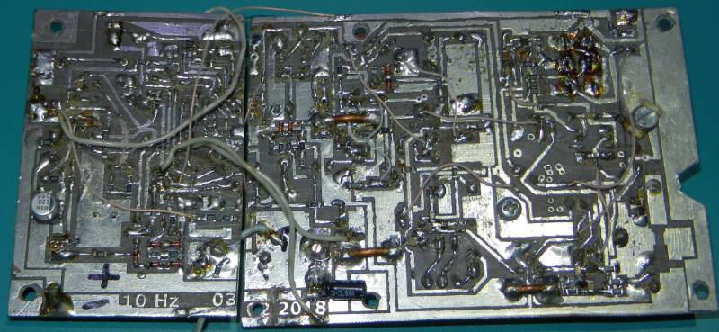

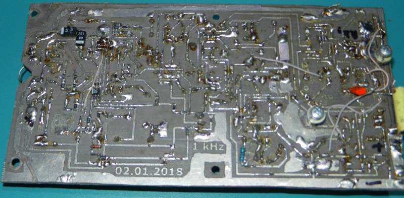

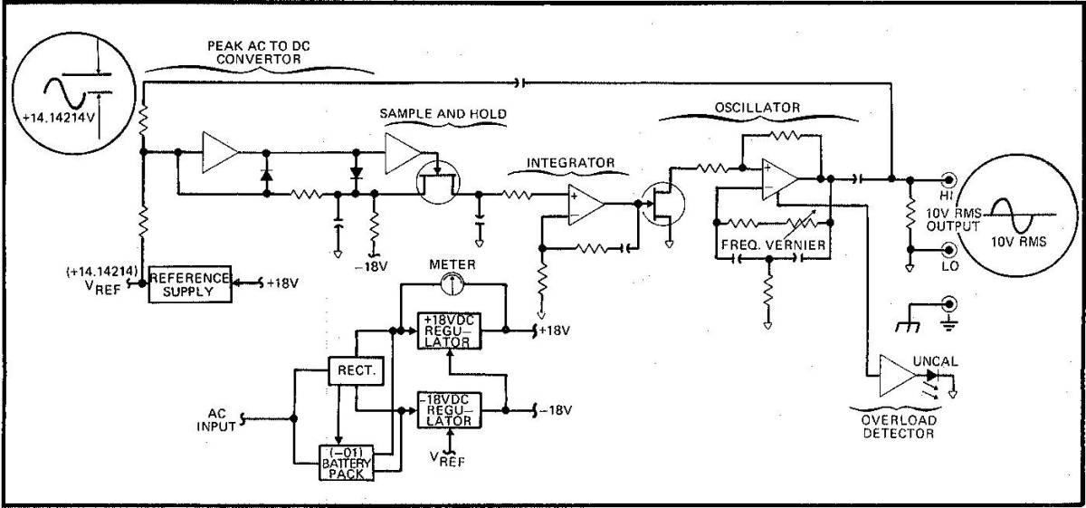

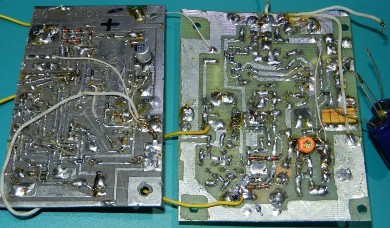

3. Обзор F510A
Как говорит нам заводское руководство [1], данный прибор является прецизионным стандартом переменного напряжения с гарантированной точностью +-0,01% за 24ч и +-0,015% за 30 суток для частот 50; 60; 400 Гц; 1; 2.4; 5 19.2 кГц.
Для частоты 100 кГц точность в разы хуже: +-0,04% за 24ч и +-0,05% за 30 суток.
Частота в приборе единственная, не переключаемая, она задаётся установкой специальной платы, и после замены этой платы необходима перекалибровка.
Прибор обеспечивает выходное напряжение 10 В среднеквадратического значения (СКЗ, англ. RMS), максимально допустимый выходной ток 10 мА. Имеется светодиодная индикация перегрузки. Частоту сигнала можно подстроить отверткой с лицевой панели в пределах +- 1% без вскрытия крышек.
В качестве опций возможны:
- перезаряжаемое аккумуляторное питание;
- синфазный блок согласования для совместной работы нескольких приборов (model 510A/AD);
- распределительный выходной трансформатор на 400 Гц, 8 выходов, с понижением точности и ограничением сопротивления нагрузки не менее 100 кОм на каждый выход (model 510A/AA);
-плата на любую из следующего стандартного ряда частот: 50; 60; 400; 1000; 2400; 5000 19200; 100 000 Гц.
- комплекты для монтажа в стойку.
Технические характеристики гарантированы для температуры 23+-2°С.
Изменение напряжения питания на +-10% вызывает изменение выходного напряжения не более чем на 10ппм.
Изменение тока нагрузки от 0 до 10мА вызывает изменение выходного напряжения не более чем на 20 ппм для частот 10 кГц и ниже, и до 80 ппм на частоте 100 кГц.
Гармонические искажения не более 0,005% на частотах 10 кГц и ниже, и до 0,015% на частоте 100 кГц.

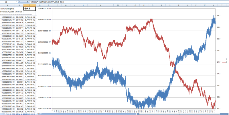

Кратковременная нестабильность амплитуды за 1 минуту в полосе 1 Гц не превышает 20 ппм п-п ( на соответствующем рисунке указан размах для значения 2 ппм, и размах собственно сигнала составляет примерно 0,8 от него. И чему верить? :) Позже проверим…).

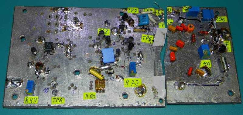

Рис.0.
Нестабильность, вызываемая изменением температуры не превышает значений от 5 до 22 ппм/°С в зависимости от частоты и окружающей температуры.
Долговременная стабильность частоты составляет не хуже 500 ппм за месяц.
В зависимости от температуры частота не может отклоняться более чем на 150ппм/°С.
При калибровке по более точному эталону постоянного напряжения возможно достижение лучших параметров.
Достаточного ли этого для калибровки 34401А хотя бы на базовом (10 VAC) диапазоне?
Обратимся к сервисному руководству [2] на мультиметр.
Из таблицы на стр.63 очевидно требование от используемых мер пятикратного «запаса точности» по сравнению с 24-часовыми характеристиками калибруемого прибора.
На стр.14 в соответствующей таблице видим, что наивысшая точность мультиметра достигается в диапазоне 10 В для частот от 10 Гц до 20 кГц и составляет +-(0,04% от отсчёта + 0,02% от диапазона).
Таким образом для входного напряжения, равного верхнему значению диапазона 10 В (а не 12 В, т.к. это уже “overrange”, т.е. перегрузочная способность – см.стр.22 в [2]) точность мультиметра составит +-(0,04+0,02)= +-0,06%. О том, что слагаемые следует суммировать именно алгебраически, сказано на стр.21 в [2].
Итого требуемая точность эталона получается +-0,06%/5 = +-0,012%.
В базе у свежеоткалиброванного F510A чуть лучше (0,01%), а в течение месяца после калибровки чуть хуже (0,015%). Но это если его калибровали по выходному (переменному) напряжению. Если же откалибровать по качественному (точнее чем +-15 ппм, а это достижимо даже с единственным LM399) источнику постоянного напряжения, то можем получить +-0,01% уже для 30 дней.
Вывод – прибор для заявленных целей в принципе годится. С оговорками, что для полноценной калибровки мультиметра по переменке:

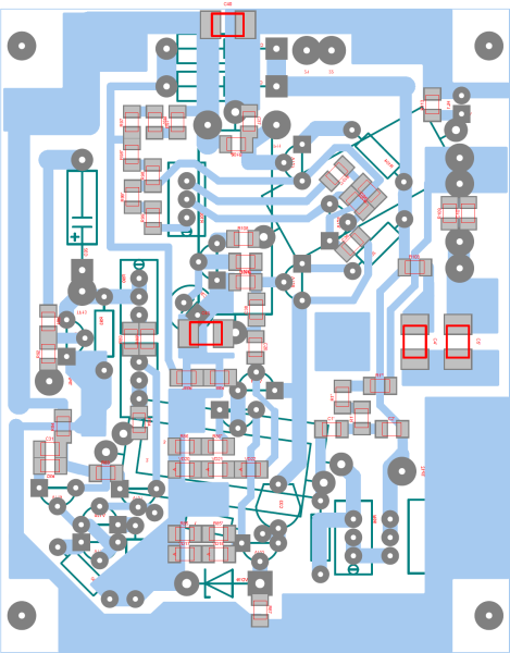

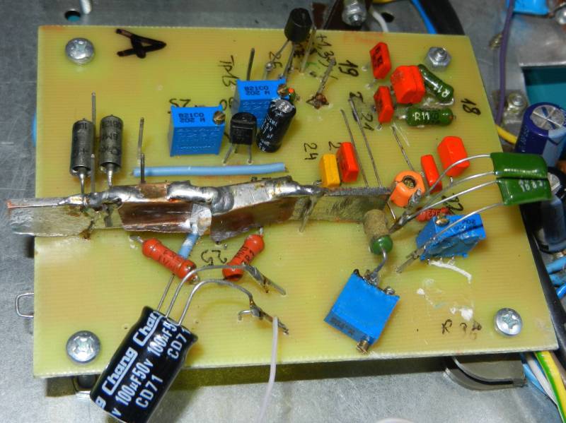

а) Требуется ряд переменных напряжений: 10мВ(только 1кГц); 100мВ; 1В; 10В; 100В; 195…770В.

Fluke 510A выдает особостабильные 10 В СКЗ (VAC RMS) фиксированной частоты. Обратимся к приведённой в [1] блок-схеме.
Рис.1.
Собственно переменное напряжение вырабатывается непосредственно в выходном усилителе, охваченном двумя цепями обратной связи (ОС) – частотозависимой отрицательной (ООС) через половинку двойного Т-моста на инвертирующий вход «ОУ», и частотонезависимой положительной (ПОС) на неинвертирующий вход «ОУ». Кавычки потому, что здесь аналог ОУ выполнен на 10-ти дискретных транзисторах и занимает пятую часть площади платы.
Т-мост в данном включении обеспечивает подавление в выходном сигнале всех частот кроме резонансной. Т-мост ведёт себя как параллельный колебательный контур – на резонансной частоте его сопротивление максимально. Если же частота отличается в любую сторону от резонансной – сопротивление резко падает. Поскольку Т-мост включен между выходом и инвертирующим входом, любые нерезонансные частоты свободно на него (вход) поступят и подавят сами себя. Наоборот, резонансная частота на инвертирующий вход не пройдёт и не будет подавлена.
Другим необходимым условием генерации является ПОС. Она должна очень точно регулироваться для поддержания неизменной амплитуды выходного сигнала. Регулирующим элементом является переменное сопротивление канала полевого транзистора.
Помимо клемм, выходное напряжение поступает на пиковый детектор (ПД).
Он вырабатывает напряжение, пропорциональное превышению (по модулю) отрицательной амплитудой опорного постоянного напряжения, равного 14,14214 В.
Это принципиальный момент, и его надо себе чётко уяснить. Имеется равноплечий делитель - один из всего трёх прецизионных компонентов, на которых держатся точностные характеристики всего прибора. Делитель этот состоит из последовательно соединённых резисторов, равных по величине и согласованных по ТКН, имеющих общий корпус. Средняя точка делителя (т.е.место соединения этих резисторов между собой) подключена на вход ОУ с низким входным током.
На одно из плеч делителя (свободный вывод одного из этих резисторов) подано постоянное напряжение 14,14214 В – легко догадаться, что это корень квадратный из 2, умноженный на 10. А как соотносятся действующее (среднеквадратичное) и амплитудное значения синусоидального сигнала? Правильно, амплитуда в корень из двух раза больше действующего.
Что мы получили в средней точке после такого подключения? Да практически всё опорное напряжение целиком туда и поступит. На положительное напряжение ПД не среагирует, так уж он спроектирован. На блок-схеме это изображено диодом от входа к выходу (которого на самом деле нет). Да и не важен способ, важнее результат – ПД усиливает ТОЛЬКО ОТРИЦАТЕЛЬНОЕ напряжение. А пока что оно у нас положительное.
И прежде чем стать отрицательным, оно неизбежно должно пройти нулевое значение. Рассмотрим этот момент подробнее. Кстати, не смотрите на кружочек в левом верхнем углу блок-схемы - это деза. Актуален именно ОТРИЦАТЕЛЬНЫЙ полупериод. И отсутствие сетевого трансформатора – тоже деза. Он (рис.3) есть! Работает от сети частотой от 50 до 500 Гц и имеет переключатель 115/230В.
Как же получить в средней точке делителя нулевое напряжение? Верно, надо подать на другое плечо напряжение, равное опорному, но с ПРОТИВОПОЛОЖНЫМ знаком! Если опорное напряжение положительное, значит на противоположном плече должно быть равное ему отрицательное и наоборот.
Что произойдёт, если противоположное напряжение станет чуть-чуть больше по абсолютной величине? Очень просто, напряжение в средней точке делителя примет полярность большего из напряжений, т.е. в данном случае станет отрицательным. А отрицательное напряжение наш ПД бодренько ПРОИНВЕРТИРУЕТ, усилит и через схемы выборки-хранения (УВХ) и интегратора (он здесь НЕИНВЕРТИРУЮЩИЙ, т.е. в итоге при понижении входного напряжения ПД выходное интегратора растёт) оперативно передаст на затвор того самого полевика, который регулирует глубину ПОС, причём это будет вызывать его ОТКРЫТИЕ (уменьшение сопротивления канала) и, соответственно, уменьшение глубины ПОС. Что, в свою очередь, приведёт к УМЕНЬШЕНИЮ амплитуды сигнала. Так и работает замкнутая цепь регулирования амплитуды. УВХ нужна здесь потому, что более 97% длительности периода ПД закрыт положительным напряжением на входе от опорного напряжения, и только в какие-то 20…30 микросекунд, когда будет достигнут отрицательный максимум выходной синусоиды (равный или на микровольты превысивший опорное), на его выходе появится пропорциональный превышению сигнал (см.рис.2), который должен будет поддерживать постоянное напряжение на затворе полевика в последующие 97% времени периода до очередного отрицательного максимума.
Кстати, давайте оценим, на сколько амплитуда имеет право превысить опорное. В [1] на стр.1-2 указана наивысшая стабильность за 24 часа +-0,002%. Это 20 ппм. Тогда, похоже, что опечатка на рис.0 была в тексте, а на осциллограмме мы видим реальное значение кратковременной нестабильности 1,6 ппм п-п.
Чисто интуитивно очевидно, что чувствительность ПД должна быть в несколько раз выше нестабильности. Тут уже пошла зыбкая область предположений, но, думаю, десятикратный запас чувствительности не станет чересчур оптимистичным, если вспомнить, что 1,6 ппм п-п это за 60 с. С другой стороны, в ПД использован ОУ с типовым усилением 300 000 [3]. Плюс на выходе ОУ подключен дифкаскад на рассыпухе. Общий Ку легко может превысить пару миллионов (для этого достаточно, чтобы дифкаскад усиливал всего в 7 раз – отнюдь не запредельное значение). Далее, забегая вперед сообщу, что амплитуда импульса на выходе ПД должна составлять несколько сот миллиВольт. Если поделим это даже на один миллион, получим несколько сот наноВольт – буду считать это оптимистической оценкой. Коли сильно неправ – прошу сведущих в этом вопросе меня поправить.
Если же отталкиваться от нестабильности, получаем примерно 0,16ппм от 14,14214 В – это 2,26 мкВ. Буду считать это пессимистической оценкой. Предположительно, реальная величина стимула, на который должен отреагировать ПД, находится где-то между этими оценками, т.е. от нескольких сот наноВольт до пары микроВольт.
Рис.2.
Таким образом схема регулирования поддерживает на входе ПД напряжение не отрицательнее опорного. С другой стороны, если напряжение на входе ПД никогда не переходит через ноль, то импульсы не вырабатываются, УВХ на входе интегратора постепенно разряжается, что приводит к закрытию регулирующего полевика и увеличению глубины ПОС, т.е. к увеличению выходного сигнала. И ведь что характерно, всё время, пока разбирался с работой этой схемы, не покидало чувство, что где-то я уже это видел и в чём-то подобном давным давно приходилось ковыряться… Ну да ладно, продолжим.
Параметры интегратора определяют динамические характеристики системы, т.е. скорости нарастания и спада управляющего полевиком напряжения.
Блок питания (БП) вырабатывает +18 В и – 18 В, причем опорным для +18 В является -18 В, а опорным для -18 В является тот же самый ИОН, что и для ПД. А питается ИОН от +18 В, получаемых… Правильно, от БП!
Нехило закольцовано, верно? Процесс включения похож на Мюнгхаузена, руками вытягивающего себя вместе с лошадью из болота за волосы на собственной же голове :) .
Что ещё мы не рассмотрели? Ах да, конечно же индикатор перегрузки. Эта «сложнейшая» схема, состоящая из резистивного датчика тока, ЭК с резисторами и целого ОДНОГО транзистора со светодиодом, должна подавать сигнал при превышении выходного тока 10 мА. Фактически пороговое значение чуть выше, около 12-13 мА, т.к.на делитель в ПД ответвляется 1 мА, ну и запас на нагрев ключевого транзистора.

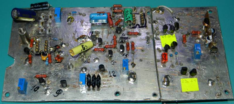

Сменная частотозадающая плата (тоже с номером) установлена на внутреннем боковом экране под основной платой (рис.9.), электрические соединения обеспечиваются через 19 контактных пар «штырь-гнездо» с базовым шагом 5,08мм. Эта подробность нам понадобится позднее.
Рис.9.
Вид спереди-снизу:
Рис.10.
Вид сзади-снизу
Рис.11.
Вид сверху-сбоку:
Рис.12.
Вид снизу:
Рис.13.

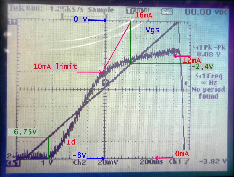

Подключаем минус вольтметра к общему проводу (кожух ПД, синяя стрелка на рис.21), а плюс – к ТР5(красный кружок на рис.21). Вращением R90 (красная стрелка на рис.21) выставляем –2,5 В +-0,2 В по вольтметру.
Рис.21.

6. Сменные частотозадающие платы - изготовление.
Забегая вперёд скажу, что при работе над одной из самоделок был найден способ наладки, позволяющий менять частотозадающие платы без рекалибровки прибора. При особо тщательной и терпеливой отладке плат даже грубый регулятор частоты R95 трогать не понадобится. Не забываем, что допуск на частоту калибровочных напряжений от широких +-10% для 10 Гц и 1кГц до вселенских +122% (от 45 кГц до 100 кГц).
Однако о наладке в следующем разделе. Сначала – изготовление, затем наладка. Иное есть не наш метод :) .

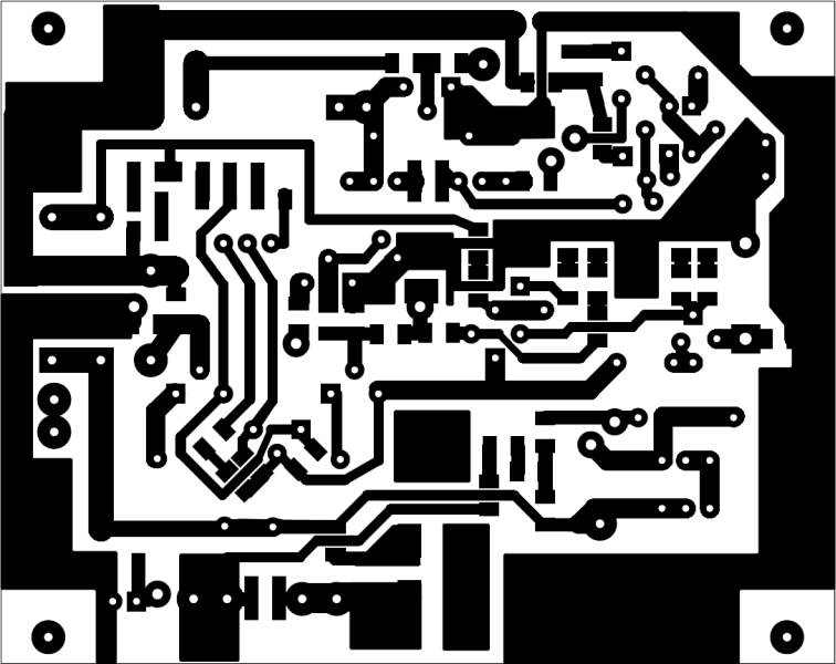

Для изготовления фотошаблона даже схему рисовать не пришлось – просто взял линейку, образец (рис.26) и в редакторе плат нарисовал всё, что нужно. PDF-файлы с фотошаблонами прилагаются в архиве статьи.
От себя расширил печатные проводники и внёс некоторую универсальность: большинство посадочных мест обзавелись SMD-дубликатами, под конденсаторы предусмотрены варианты с различным межвыводным расстоянием, контактные площадки под соединитель расположены на обеих сторонах платы (рис.27).
Рис.26.
Рис.27.
Так пришлось поступить из-за отсутствия правильных гнёзд соединителей с двумя выводами на каждое (рис.28).
Рис.28.
Поэтому первые экземпляры плат изготовлены в двустороннем варианте с напайкой выдранных из старых кабелей гнёзд прямо на фольгу контактных площадок. Контакт с разводкой на нижней стороне – пропайкой переходных отверстий (рис.29).
Рис.29.
В дальнейшем были приобретены подходящие соединители, и платы стали односторонними (рис.30,31).
Рис.30.
Рис.31.
В прилагаемом архиве содержатся фото почти всех изготовленных плат с обеих сторон.

7. Отладка для замены плат почти «на лету».
Предполагается, что F510A у вас таки есть, иначе и говорить не о чем. Второе предположение, что в его составе имеется родная частотная плата. Так вот, сначала прибор должен быть откалиброван со своей родной платой.
Вместо R1’ впаиваем последовательно соединённые постоянный резистор 1 кОм класса точности не хуже 1% и многооборотный подстроечный резистор 2 кОм. Сделать это надо так,
чтобы после установки платы в прибор был свободный доступ к шлицу подстроечника.
Рис.33.
Приготовьте диэлектрическую отвёртку (у меня она самопальная из пустого стержня от гелевой ручки и пары кусочков какой-то тонкой плоской пружины).
Рис.34.
Предварительно следует установить общее сопротивление этой подмены R1’ согласно таблице для данной частоты.
Устанавливаем плату в [выключенный] прибор, включаем его, осциллографом и частотомером проверяем наличие колебаний с близкой к номиналу частотой на выходе. Синус должен быть чистый, без размытостей и утолщений, амплитуда скакать не должна. Если эти условия не выполнены или частота отличается в разы – надо найти и устранить допущенные на предыдущих этапах ошибки (никакие регулировки в приборе НЕ МЕНЯЕМ, проверяем только плату). Если же всё заработало нормально, даём прогреться 10 минут, после чего подключаем вольтметр к ТР5 (см. п.5.Г) и изменением R1’ загоняем напряжение на затворе в допуск -2,5 В +-0,2 В. Эта регулировка очень сильно повлияет на частоту. Если подстройкой с лицевой панели добиться нужной частоты не получается, придётся подбирать С1’ и C2’, после чего снова подстроить R1’. Вот так, методом последовательных итераций добиваемся нужного результата. Прежде чем заменять составной R1’ на последовательную цепочку резисторов с равным общим сопротивлением, имеет смысл закрыть крышку и оставить прибор на ночь на прогон. Наутро при необходимости вносим коррективы и приводим всё к постоянному виду. Резисторы, входящие в R1’ должны быть класса 1% или лучше, отклонение суммарного сопротивления от подмены не более +-5 Ом или даже точнее. Измерять подмену надо ДО выпайки, прямо на плате, установленной в прибор. Только обесточьте его. Поскольку к «горячему» выводу R1’ подключены лишь конденсаторы, утечки через схему искажать результат измерений не будут. А нагрев платы в руках или от паяльника влияет очень заметно.
Такую отладку надо будет выполнить с каждой изготовленной платой в приборе, для которого она предназначена. Для хранения незадействованных плат я приспособил подходящие коробочки. На донышко положил пенополиэтилен, к боковушкам приклеил укороченные пластиковые салазки от крейта «КАМАК» - подобрал перед сдачей в металлолом, вот и пригодились.

ТКН опорного напряжения около -5 ппм/К (рис.39)
Рис.39.
Выходное напряжение 1 кГц показало ТКН на одном 34401 (далее будем именовать его старым) – те же -5 ппм/К (рис.40), а на другом (новом) - менее -2 ппм/К (рис.41).
Рис.40.
Рис.41.
С другими частотами много хуже. Возможно, виноваты мои измерители, ни разу не подвергавшиеся после ремонта полноценной калибровке по переменке от метрологически достоверных источников. Но уж что есть, то есть.

5. Выходной усилитель (ВУ)
Рис.4.
На вид всё достаточно просто. Входной дифкаскад Q19Q21, нагруженный на токовое зеркало Q18Q20, эмиттерный повторитель Q22, усилительная двойка ОЭ-ОК Q23Q24 и выходной каскад Q27Q28 с термокомпенсацией Q25 (эти 3 транзистора на общем теплоотводе) и местной ООС в виде эмиттерных сопротивлений R102 и R104. Обычный трёхкаскадный ОУ с частотной компенсацией C33. Просто, понятно, вольготно. Разве что вольтодобавка С35; элементы Т-моста С1’,С2’,R1’,R2’; неполярная гальваническая развязка С4’С5’ да Q26 с обвязкой. На низкой рабочей частоте шунтирует паразитные ВЧ составляющие С10’.
Q26 включен с неинвертирующего входа «ОУ» на землю через R89+R90, резистор ПОС R94 подаёт на тот же вход выходное напряжение. R89+R90 ограничивают минимальную глубину ПОС (при полностью открытом Q26), а R89+R90 и R93 ограничивают максимальную ПОС (при полностью закрытом Q26). R92R91С32 – линеаризующие, снижают искажения от модулятора Q26. Переменное напряжение на ТР13 не превышает примерно 33 мВ СКЗ (RMS) в зависимости от Ку ВУ и добротности Т-моста, пример см. рис.15. Где-то я всё это уже видел! Дежавю, так его…
Сигнализатор перегрузки из датчика тока R106, сглаживающей RC цепочки R107C39, порогового ключевого устройства на транзисторе Q29, балластного R108 и индикатора CR1 с шунтом R113. Для канала 10 Гц С39 надо довести до 100 мкФ, иначе индикатор будет вам подмигивать. Оригинальный F510 на этой частоте под нагрузкой 10 мА подмигивает, но работает :) . Помните, что изначально С39 рассчитан на частоты не ниже 50 Гц.

Как было сказано ранее, схема виделась несложной ни в изготовлении, ни в наладке (хе-хе, скажут более опытные товарищи. И будут правы). Чтобы максимально снизить влияние дестабилизирующих факторов, было решено использовать ФАФ (фольгированный армированный фторопласт), разводку вести на нижней стороне, а верхний сплошной слой металлизации использовать в качестве экрана (ну-ну, хмыкнут те же товарищи. И не поспорю теперь уж). Транзисторы – малошумящие 2SA970[5]/2SC2240[6] с высоким усилением (~450) (товарищи гомерически хохочут. Краснею и молчу..). Подстроечники только многооборотные. ОУ – LT1008 [4] в пластмассе, усовершенствованный вариант LM308. И т.д., и т.п. Затруднения были только с германиевыми диодами – вы не представляете, насколько трудно их найти в современную эпоху. Для 10 Гц даже применил транзисторы серии МП в диодном включении (рис.18). И ведь работали же! Другой вопрос, как..
Рис.18.
Расположение деталей на плате решено было сделать максимально близко к оригиналу (конструкция-то проверенная десятилетиями!), частотозадающие компоненты удалось втиснуть за счёт применения SMD-резисторов и конденсаторов. В качестве отсеков применил отрезки строительного короба 100х50 из оцинковки толщиной 0,5 мм, специально купленного на строительном рынке. Крышки – тот же короб, надетый сверху.
И вот включаю я всё это великолепие. Боже ж мой, как оно генерило! Как ГЕНЕРИЛО!!!
Генерило ВСЁ – ПД своё, интегратор своё, а ВУ вообще нечто невообразимое. Короче, самовозбуд изо всех углов. Даже БП генерил что-то невнятное (туда те же транзисторы изначально заряжались). ТАК фэйсом о тэйбл я ещё не получал.. :).
Со временем удалось побороть БП (поставил менее скоростные транзисторы, буферы на опорное, радиаторы на регулирующие транзисторы, ну и отделил в свой отсек, как сообщал ранее).
С генераторной частью – сплошное мучение. В конце концов взял всё это хозяйство и понёс к товарищу – радиолюбителю. Там выяснилось, что ВУ генерит на 11-12 МГц (это не опечатка – МегаГерц). Много чего пробовал, давил емкостями, менял по кругу все транзисторы (КТ3102/КТ3107, затем КТ502/КТ503, потом КТ315/КТ361). Даже удалил фольгу над ВУ (рис.19)… Как на мыло в бане наступать...
Рис.19.
Потом вынужден был сделать то, с чего по уму-то и следовало начинать – сделал макет (БП+упрощённый ИОН отдельно, ПД+УВХ+Интегратор отдельно и ВУ разных вариантов отдельно). На нём уже и обкатывались все последующие решения.
Урок первый усвоен – категорический отказ от экранирующего слоя по всей плате.
С учётом этого сначала взялся за ВУ – перерасположил и переразвел ВУ (рис.20,21; слева – первоначальный вариант, справа - переразведённый).
Рис.20.
Рис.21.
Первоначально, на тех же 2SA970/2SC2240. Из принципа. Ну чтобы убедиться, что проблема была не в схеме и не в транзисторах, а в собственной лени и сотворении себе кумира. Получилось, запустилось и заработало!
Попробовал в следующем экземпляре ВУ (переразводить не понадобилось, цоколёвка совпала) КТ315/КТ361 (рис.22-25). Результат аналогичный, и даже меньше склонность к самовозбуду. Неожиданно даже зауважал эту советскую парочку :) .
Рис.22.
Рис.23.
Рис.24.
Рис.25.
Позднее перепробовал ещё несколько вариантов ВУ, в т.ч. на ОУ и комбинированных, речь о них пойдёт в рассказах о других конструкциях.
Но вот в ПД 2SA970/2SC2240 стабильно работать отказались категорически, за единственным исключением – в качестве Q8 отлично работает 2SA970. Остальным цепям высокое усиление и широкополосность категорически противопоказаны.

Урок третий – расстановку компонентов и разводку надо было сразу делать самому,
ориентируясь на критерии минимизации таких паразитных параметров, как взаимная ёмкость и взаимная индуктивность.
На вариант ВУ с КТ315/КТ361 привожу печатку (рис.30-32), качественные PDF-варианты в архиве.
Рис.30.
Рис.31. Вид снизу.
Рис.32. Вид сверху.

На примере рис.41 рассмотрим полученные результаты подробнее.
Развёртка здесь не X-Y, а по времени. Прямая диагональная линия слева снизу вверх вправо есть линейно нарастающее напряжение на затворе. Соответственно помечена она Vgs. Все пометки, к ней относящиеся, сделаны синим или зелёным цветом. Синими стрелками и цифрами указаны пределы изменения этого напряжения, от минус 8 В внизу до нуля Вольт вверху. Как видно на осциллограмме, этот канал №1 (Ch1) имеет чувствительность 1 В/дел. Всё логично, на 8 делений 8 Вольт.
Вторая линия, по-настоящему кривая, отображает падение напряжения на шунте 10 Ом. Помечена она Id красного цвета. Чувствительность канала №2 (Ch2) составляет 20 мВ. Какое падение напряжения создаст ток 1 мА на сопротивлении 10 Ом? Правильно, 10 мВ. Тогда 20 мВ соответствуют току 2 мА, т.е. окончательно имеем чувствительность 2 мА/дел. 8 делений – 16 мА. Вот эти пределы регистрации тока и указаны красными стрелками – от нуля внизу до 16 мА вверху.
Нас интересуют две ситуации:
- напряжение на затворе, при котором ток стока приближается к нулю;
- ток стока при напряжении на затворе, приближающемся к нулю.
Первая ситуация отслеживается легко. Восстанавливаем из точки, где кривая Id почти слилась с нижней горизонталью сетки, вертикаль (зелёного цвета) до пересечения с прямой Vgs. Из этой точки, в свою очередь, откладываем горизонталь до ближайшей боковой вертикали сетки с делениями. Сверху отсчитываем деления – чуть меньше, чем 6,8 делений. Т.е. имеем право записать, что напряжение отсечки данного полевика около -6,75 В.
Со второй ситуацией сложнее из-за действия защитных ограничителей. Однако, если продолжить линейную часть кривой Id отрезком (красного цвета), приблизительно можем определить возможную точку пересечения кривой с линией 16 мА (верхней горизонталью сетки). Опускаем из этой точки вертикаль до пересечения с прямой Vgs, и уже из этой точки, в свою очередь, откладываем горизонталь до ближайшей боковой вертикали сетки с делениями. Отсчитываем сверху: 2,4 деления. Делаем вывод, что мы не сможем определить начальный ток стока, т.к. уже при смещении на затворе -2,4 В ток стока достигает 16 мА, а это уже больше требуемых 13 мА. Что же имеем в результате? Если мы используем этот транзистор в качестве Q26, при напряжении на выходе интегратора от -2,4 В до нуля регулировка амплитуды практически не будет осуществляться, т.к. полевик будет слишком сильно открыт (на самом деле, вместо -2,4 В надо брать значение, при котором ток достигает 13 мА, а не 16 мА. По данному графику вы можете определить это самостоятельно, в качестве домашнего задания. У меня вот получилось около -3,6 В. Не ошибся ли я? Проверьте, плз.).
Если включить здравый смысл, внимательно рассмотреть рис.40 и принять, что по логике вещей рабочая точка должна располагаться ПОСЕРЕДИНЕ рабочего участка, можно сделать следующее предположение: рабочему участку модулятора в оригинале соответствует диапазон тока стока от 1 мА (при -5 В на затворе) до 13 мА (при нуле на затворе). Применив эти же критерии к замеренному полевику получим, что рабочий участок модулятора составит от -6,4 В (проверите?) до -3,6 В. Середина участка -[3,6+(6,4-3,6)/2] = -5,0 В. Т.е. при настройке рабочей точки интегратора придётся настраивать не -2,5 В, а -5,0 В.
Ничего страшного, просто надо быть к этому готовым и действовать не наобум, а осмысленно.

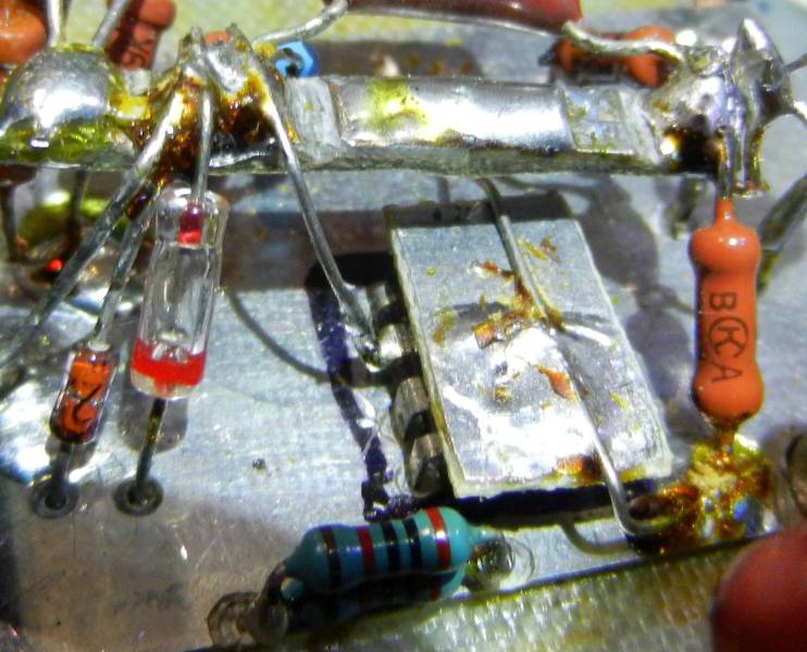

Я ему уже и дорожки продублировал тонкой жилкой, и транзисторов пожжённых при случайных КЗ поменял с дюжину – ноль эмоций.
При подпайке очередной дублирующей жилки к чип-конденсатору 47н тот взял, и прилип к паяльнику! А второй, даже не нагретый его контакт, так и остался на плате. Вот же ж :%;»!
И ещё парочка подобных отловилась. Поставил вместо них плёночные (на рис.26.1-26.3 хорошо видно, что они не к месту там пристроены) – и всё как рукой сняло. Работает, радует.. :)

Приведу фотошаблоны для обеих плат.
А. Голая ИС без умощнения - на рис.5-7.
Рис.5.
Рис.6.
Рис.7.
Перемычка JNC3 и некоторые другие детали (делитель, С1002, R104 и т.п.) – факультативные. Они упрощают переход с 2-канального (JNC3 НЕ ставим) ОУ на 1-канальный (JNC3 впаиваем, а дорожку от 1-й ноги отрезаем). С1002 остался от попыток применения LM308 в ВУ. Не фонтан, надо прямо сказать…
Огромная площадь выделена под С1’ и С2’, зато можно размещать от чип-корпуса 1206 до пленочных К73-17 для НЧ вариантов.
Б. ИС с умощнением на рис.8-10.
Рис.8.
Рис.9
Рис.10.
Примечания те же, что и для варианта «А», дополнительно надо разрезать дорожку в помеченном красным крестиком месте. Вообще, последняя плата универсальная – если не ставить умощнитель с обвязкой – остаётся предыдущий вариант, только с невостребованными дорожками вместо прямоугольных полигонов.

6. P.S. Решил включить сюда ещё пару устройств.
Универсальный делитель.
Схема составлена из номенклатуры имеющихся резисторов С5-61 (рис.15).
Рис.15.
Питание внешнее, двуполярное, от +-5 В до +-18 В, поскольку максимальное выходное напряжение ОУ будет 1 В RMS. При напряжении питания ниже +-15 В стабилитроны VD3 и VD4 можно заменить перемычками.
VD1 и VD2 совместно с самовосстанавливающимися (длинное слово) FU1 и FU2 – защита от ошибочной полярности.
R11 || R12 и R15 || R16 – хоть какая-то защита выхода.
Плата:
Рис.16.
Рис.17.
Рис.18.
Изготовление:
Изображение Изображение Изображение Изображение Изображение Изображение Изображение Изображение
Рис.19.
Делитель помещён в подходящую алюминиевую коробочку от усопшего неизвестного автомобильного девайса.

ТКН калибратора, учитывая заводской допуск +-50 мкВ (+-3,5 ppm) на настройку ИОН в F510A, в 8…10 раз меньше. Это с лихвой перекрывает необходимый 5-кратный «запас точности» для образцовых мер, прописанный в [1].
Рис.28.
Время сбора данных чуть меньше 18 ч. Где-то после 8000-го отсчёта мне надоело ждать изменения температуры, и я положил на блочок пакет с сыпучим продуктом, предварительно выдержанный в морозилке для такого случая.
Почему не лёд? Причин 3:
1. Кусок льда плохо прилегает к поверхности.
2. Лёд тает и может потечь через случайно повреждённый пакет.
3. У льда слишком высокая теплопроводность, он может охладить устройство до отрицательных температур, чего мне не нужно. Сыпучий продукт действует мягче и дольше, полученный перепад в 8-10 градусов абсолютно достаточен для расчётов.
Дрейф пока несимметричный, потому через какое-то время, вероятнее всего, придётся повторить настройку.
Наработка нужна…

 VAC для нас,
Генератор с переключаемыми частотами.
А это возможно?
1. Отказ от гарантий.
Никого не призываю повторять изложенные в статьях цикла действия и никому ничего не гарантирую - ни прямо, ни косвенно. Любые действия по результатам прочтённого вы будете предпринимать на свой собственный страх и риск, вероятный материальный или иной ущерб будет целиком на вашей собственной совести и за ваш собственный счёт.
2. Вступление.
Как было показано в предыдущих статьях, изготовление блока питания (БП) с опорником (ИОН), пикового детектора (ПД) с УВХ и интегратором, а также выходного усилителя (ВУ) вполне возможно. При изготовлении строенного источника удалось обойтись одним БП+ИОН на несколько каналов генерации. Следующий логичный шаг – попытка сделать одноканальный источник переменного напряжения с переключаемой частотой. Минимальный набор частот прежний – 10 Гц, 1 кГц и 100 кГц. Далее рассказ об этой работе.
3. Первый блин. Концепция.
Первоначально предполагалось поступить следующим образом. Берём три блока – БП+ИОН, ПД+УВХ+Инт и ВУ, устанавливаем их в общий корпус, дополняем пассивным делителем на 10 и на 100 и ставим коммутатор частотозависимых компонентов. Изготавливать пришлось только первый из перечисленных узлов (рис.1).
Рис.1.

Хронологически, за коммутируемый генератор я взялся после того, как руки опустились добиться чего-то вменяемого от самого первого варианта тройного источника. Тогда ещё не было у меня ни критериев отбора компонентов, ни понимания важности параметров полевика Q26 для стабильности всего генератора. Да и отбирать их было не из чего – закупки случились много позже.
Неудивительно теперь, что добиться нормальной работы источника не удалось. 1 кГц и 10 кГц получилось отладить, а на 10 Гц и 65 кГц раскачку победить не удалось.
А ведь сделано было всё капитально – двойная экранировка, хороший корпус (рис.2а), этапы фотографировались…
Рис.2а.
Когда дней 10 назад поднялась рука пустить его на органы, в ПД обнаружились не только бракованные чип-конденсаторы, но и ошибка монтажа. Тем не менее продолжаю считать, что даже если бы перечисленных косяков не было, в таком виде устройство бы не заработало на всех диапазонах. Причина – значительная взаимная ёмкость из-за большого количества проводов межблочного монтажа, а LT1008 из-за них охотно возбуждается в силу широкополосности.
В общем, опять есть опыт, сын ошибок трудных. А результата нет.
4. Релейный вариант.

ПД выглядит аналогично (рис.5)
Рис.5.
Ниже привожу платы (рис.6-9), только прошу принять во внимание:
- хоть они и были разведены «с запасом», дополнительные частоты добавлялись вручную, размещением реле на свободных участках платы;

Рис.6.
Рис.7.
Рис.8.
Рис.9.
Внешний вид на рис. 10-15.

Вся информация для изготовления платы в архиве по ссылке [13]. На сайте есть ещё статьи полезные.
Усиление УМ надо снизить до 1,0 … 1,1 . Обратной связью этого не сделать – ИС станет неустойчивой. Значит, давим амплитуду на входе – заменяем С1 [13] на резистор 174 Ом, а сам С1 не ставим. Из неприятного - через какое-то время пропала вольтодобавка, так что пришлось брать её с основного выхода, перемычка в положении «7294».
Ради экономии объёма установил УМ на теплоотвод с принудительным обдувом от почившей видеокарты и разместил непосредственно около выходного вентиляционного отверстия (рис.5-1..5-2).
Рис.5-1.
Рис.5-2.
Дешифратор управления реле, полагаю, комментария не требует. Разве что напомню: если задействованы реле с разными напряжениями обмоток - развязывающие диоды обязательны. Сам на этом массу времени потерял и вынужден был добавлять их в уже собранную плату. Сейчас проверил – в плату эти диоды не внесены. Поэтому лучше использовать реле на одно напряжение.
У меня разносортица с распая. Только контакты проверял измерителем иммитанса – в токовые цепи не выше 10 мОм, в цепи напряжения и ОС – не выше 30 мОм. Сначала отбирал реле, и только потом в редакторе ставил в плату его посадочное место. Потому все реле подписаны.
А вот, собственно, и платы (рис.6-1..6-3).
Рис.6-1.
Рис.6-2.
Рис.6-3.

Поскольку использовался медленный фильтр в 34401, интервал времени между отсчётами 10с. Т.е. каждое напряжение контролировалось примерно по 1000с или около 16 мин. Температура измерялась внутри вольтметра 34401. Это в полной мере относится и к замерам силы переменного тока на рис.16-18.
Рис.16.
Как видим, при сборе данных о токе 10 мА температура в измерителе держалась примерно на одном уровне. Так же держался и измеренный ток. Скачки и провалы за пределами средней шумности, как уже было сказано, вызваны колебаниями питающей сети. Если брать за кратковременную нестабильность участок прямо над надписью «200ppm», получаем нестабильность от пика о пик около 3 делений или 6 мкА п-п. Даже если взять полный размах 8 делений, это будет 16 мкА п-п. Допустимы же +-80 мкА или 160 мкА п-п. Пределы рассчитаны из требования по результатам данной калибровки уложиться в допуск +-400 мкА и общего требования применять впятеро более точные эталоны, чем допуск прибора. Здесь запас много больше.

3. Сравнительный анализ схемотехники Г3-118 и F510A.
3.1. Взглянем на спартанскую блок-схему [9]:
Рис.2.
В отличие от F510A, здесь генерацией занимается не ВУ, а отдельный Дифференциальный Усилитель (ДУ), функционально также являющийся ОУ на дискретных элементах. Но в принципе опять то же самое, что и в F510A.
Те же две цепи ОС:
– ООС через мост (пардон, через Активный Режекторный Фильтр АРФ, в который входит мост), не пропускающий на инвертирующий вход частоты основной гармоники и пропускающий все остальные. Я не упоминаю здесь об ООС по постоянному току, которая также имеется в F510A через R96, R95 и R2’ и поддерживает потенциал выхода по постоянному напряжению не более 80 мВ.
- ПОС через делитель с модулятором на полевом транзисторе ПТ в нижнем плече.
- Модулятором управляет Пиковый Детектор ПД, получающий сигнал от некоего загадочного «усилителя-ограничителя» УО.
Позднее, при анализе схемы, мы увидим, что это деза. Никакой это не УО и ничего он не ограничивает. «УО» и есть на самом деле ПД. Осмелюсь предположить - то, что в руководстве [9] названо ПД, на самом деле является пассивным ёмкостным интегратором с цепями ускорения и коммутируемыми интегрирующими конденсаторами.
Вам не кажется знакомой ситуация, когда на вход т.н. «УО» поданы через неназванные резисторы одновременно и постоянное опорное напряжение, и выходной сигнал? Вот смеху-то будет, если резисторы окажутся равными :Ь) … Впору будет назвать их «равноплечим делителем» и заявить, что дальше вы и сами знаете :) .
Далее, для продуктов искажений предусмотрен Усилитель Искажений УИ. С его выхода инвертированные отклонения от чистой синусоиды подмешиваются в основной сигнал, т.е. по сути вычитаются из него. Результат вычитания усиливается ВУ и подаётся на выход.
Легко видеть, что собственные искажения ВУ не могут быть выделены АРФ и потому не подавляются. Отсюда повышенные требования к линейности ВУ.

К сожалению, фотошаблон приложить не могу, т.к. умудрился посадочное место реле ввести в зеркальном варианте. Выяснилось это аккурат после монтажа последнего реле, в связи с чем пришлось изрядно плату перелопатить. Делать новую не стал, т.к. второй выпайки реле могли не выдержать (и так с распая), а запасных практически нет.
Размещение – не вопрос:
Рис.6. Реле отзеркалить!
Рис.7. Реле отзеркалить!
Сплошной полигон под ПД на верхней стороне (в красной рамке) условно не показан для возможности видеть нижнюю сторону.

Блок питания взят традиционный, про него и ИОН уже рассказывал во всех подробностях, включая платы и наладку.
Рис.14. ИОН.
Рис.15. ИОН.
Рис.16. ИОН.
Рис.17. БП.
Рис.18. БП.
Рис.19. БП.
Обе платы установил на кусок дюралевого уголка, который уже и прикрепил к центральной перегородке. Влезло на тоненького, радиатор даже пришлось подрезать шлифмашинкой (рис.20).
Рис.20. БП+ИОН. Размещение.

6. Модулятор.
Модулятор представляет собой кусочек основной схемы, размещённый на маленькой плате:
Рис.40. Модулятор.
Полевик здесь следует подобрать по методике из 3-й статьи.
В контактные площадки ТР5, ТР8 и ТР9 впаиваются проволочные стойки, другая сторона которых впаивается в плату ДУ вместо Т13 – родного модулятора.

Термостабильность.
С этим получше. До переделки я замерил только 1 кГц. Увидел результат и понял, что остальное проверять бессмысленно:
Рис.48. До переделки, 1 кГц.
А вот что получилось после:
Рис.49. После переделки, 10 Гц.
Рис.50. После переделки, 1 кГц.
Рис.51. После переделки, 100 кГц.

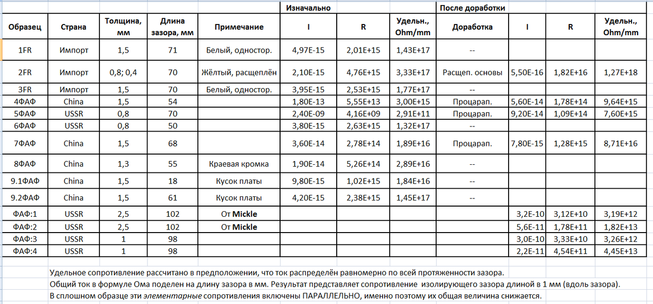

О поверхностном сопротивлении фольгированного армированного фторопласта (ФАФ) в сравнении с фольгированным стеклотекстолитом (FR-4).
Изучение вопроса проводилось на образцах:
ФАФ производства СССР (длительного срока хранения) и КНР (неизвестной марки);
Фольгированного стеклотекстолита неустановленной марки (марка FR-4 приведена как предположительная, никаких подтверждений этому нет).
Геометрические размеры испытуемых образцов не одинаковы.
Растворы, применяемые для травления, составлялись эмпирически, точная концентрация неизвестна.
При выполнении экспериментов применялось оборудование, не прошедшее процедуру государственной метрологической поверки.
Требования ГОСТ 6433.2-71 [1] и некоторых других не соблюдались ввиду ограниченности возможностей.
Ввиду вышеизложенного данная работа не претендует на какую бы то ни было достоверность или повторяемость. Никакие гарантии не предоставляются и не подразумеваются. Ни к каким действиям не призываю и не побуждаю. Выводы в данной работе были сделаны исключительно «для себя», их применимость для собственных условий каждый из читателей должен будет оценить сам. Любые действия по результатам прочтения данной работы читатель будет предпринимать сам, на свой собственный страх и риск. Автор не несёт ответственности за любой ущерб имуществу, здоровью и другим интересам читателей данной работы.
2. Общая теория.
ФАФ.
Сейчас уже не представляется возможным установить, на основании чего именно у меня сложилось твёрдое убеждение, что фторопласт (далее по тексту – Ф) является лучшим из доступных диэлектриком в плане утечек электричества. Быть может, в старших классах школы, когда добрые люди подкинули несколько индивидуальных носимых капсул – радиодозиметров (к ДП-5? Не вспомню уже..)? После разборки они по сути оказались конденсаторами со фторопластовым диэлектриком, которые полагалось подзаряжать то ли ежесуточно, то ли еженедельно… В общем, заряд там держался очень долго.
И уж с чего я был убеждён, что поверхность у фольгированного Ф будет иметь такие же свойства – совсем непонятно. Скорее всего, сказалось отсутствие твёрдых знаний в этой области. Когда знаний нет – срабатывает стереотип.
Заурядный поиск в интернете принёс поразительные данные – оказывается, поверхность Ф «может использоваться в качестве изолятора или проводника тока (при внесении модификаций в его молекулярную структуру)» [2]:
Но вряд ли для ФАФ поверхность модифицируется в проводник – это было бы нелогично. Но вот на обратный вопрос – А как влияет подготовка поверхности Ф к фольгированию на его поверхностное сопротивление? - внятного ответа не обнаружено.
В интернете наблюдается разнобой в показаниях или в определениях этого параметра. Судите сами:
Изображение[3]
Изображение[4]
Изображение[5]
Изображение[6]
Изображение[7]
Объёмное (судя по размерности) сопротивление исходного, ещё не фольгированного и не армированного Ф-4 имеет порядок 10^17…10^18 Ом*м согласно [4]. Поверхностное сопротивление не указано. Портит картину?
Для ФАФ ещё веселее.
Источник [3]:
Объёмное сопротивление для н.у. - не менее 1*10^5 Мом*см[3] или 10^13 Ом*м.
Т.е. оно уменьшилось на 3…4 ПОРЯДКА (в 1000…10000 раз) относительно исходного материала! Это если метры означают расстояние между электродами, то есть с его увеличением сопротивление растёт. Для случая, когда метры – это длина электродов (продольная протяженность изоляционного зазора), тогда зависимость обратная, и показатель десятки упадёт ещё на 2 единицы.
Поверхностное сопротивление для н.у.- не менее 1*10^3 Мом [3] или 10^9 Ом. Пока без комментов. Запомним только, что здесь поверхностное меньше объёмного. Едем дальше.
Источник [5]:
Объёмное сопротивление для н.у. - не менее 5*10^5 Мом*см[5] или 5*10^13 Ом*м.
Поверхностное сопротивление для н.у.- не менее 5*10^3 Мом[5] или 5*10^9 Ом . Здесь оба показателя почему-то впятеро выше. Возможно, различаются условия измерений, но прямых указаний на это нет. И опять поверхностное меньше объёмного.
Источники [6] и [7]:
Объёмное сопротивление для н.у. - не менее 1*10^13 Ом*м[6,7].
Поверхностное сопротивление для н.у.- не менее 1*10^14 Ом [6,7].
Что??? WTF?! Поверхностное вдесятеро выше объёмного? Оказывается, так можно? А как же источники [3] и [5]? Ещё и в величине слегка ошиблись, раз эдак в сто тысяч?
Нет, в этом вопросе «невидимой руке рынка» у меня лично доверия нет. Обратимся к основам, т.е. к ГОСТам. Будет возможность выяснить, какими показатели быть ДОЛЖНЫ. А какие они есть в реале - попытаемся измерить.
Берём ГОСТ-21000-81 [8], и смотрим Приложение 2 (справочное) на стр.11-12 , п.5 и 9 для ФАФ-4Д:
СпойлерИзображение[8].
Ну вот, оказывается, должно быть не менее 1*10^13 Ом*м для удельного объёмного сопротивления и не менее 1*10^14 Ом для удельного поверхностного. Требования есть, и они относятся уже к готовым листам ФАФ, а не к подготовленному к производству материалу основы. Но какие-то они… не шибко обязательные, что ли. Приложение-то справочное. «Справочное» не означает «ОБЯЗАТЕЛЬНОЕ».
«Справочное» означает «информационное».
По другим поводам часто встречал такую формулировку – сведения ориентировочные, приведены для справки.
Такое складывается личное впечатление. Возможно, оно ошибочное.
Ещё одна любопытная информация:
Изображение[9]
Насколько помнится, явление смачиваемости имеет в основе в том числе и электрическую природу. При появлении разности потенциалов между жидкостью и поверхностью, смачиваемость УЛУЧШАЕТСЯ. Доступно об этом написано в [11]. Про дендритные структуры иллюстративно написано в [12]. Вот пара иллюстраций оттуда, сталь и чугун:
А вот картина поверхности Ф после стравливания меди (увеличение 450 раз, максимально доступное):
Даже цвет отличается от того, что обнажилось при процарапывании. А структура – один в один как у стали, верно?
Улучшение смачиваемости косвенно свидетельствует об изменении электрических свойств поверхности Ф, и, опасаюсь, не в сторону увеличения сопротивления.

Итоговые результаты сведены в таб.2:
Таблица 2.
7. Выводы. Для себя.
Ну что тут скажешь. Грустно.
ФАФ провалился по изоляционным параметрам.
Хуже всего у него с изоляцией (выше утечки) при наличии сплошного слоя на одной из сторон – как раз мой случай. Да, какими-то танцами с бубном в виде хлора, шкурки и иглы можно чуть поправить дело, но всё равно он будет на порядки уступать такому же ФАФ, но с механически удалённой фольгой на одной из сторон. Сравните удельные параметры у последних 4-х образцов после всех плясок (крайний правый столбец) с изначальными для образцов 6ФАФ…9.2ФАФ.
5ФАФ исключаем из сравнения – недотравы, а 6ФАФ без плясок выступил на равных с ФАФ:2 с плясками.
Но каков стеклотекстолит! Мало того, что в изначальном состоянии он не уступил ни одному из конкурентов из команды ФАФ, так он их ещё и сделал!
А расщеплённый образец вообще вырвался далеко (на ПОРЯДОК) вперёд! Видимо, у стеклотекстолитов основной путь утечек – через объём. Наблюдается прямая зависимость одного от другого. Толщина 1,5 мм – ток 4 фА (3FR); толщина 0,8 мм – ток 2,1 фА (2FR); толщина 0,4 мм – ток 0,55 фА (2FR).
Соответственно беру на заметку – для особо критичных конструкций лучше расщепить двусторонний лист стеклотекстолита даже при наличии одностороннего.
Было бы интересно узнать, ведёт ли себя этот материал аналогичным образом ещё у кого-то?
А у ФАФ, похоже, все утечки таки по поверхности.
