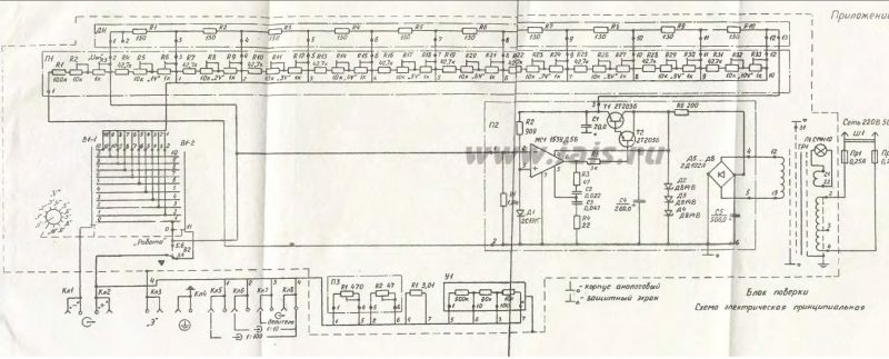

Как я представляю, так блок поверки сам должен быть ИОНом.
На фотке к нему мультик подключен в режиме измерения, отображается ~2В.
Так и есть. Только этот ИОН не предназначен для долговременного хранения единицы напряжения (КС191). Его перед каждым использованием калибровать по внешней мере нужно, а затем не дышать над прибором, пока выполняется настройка декадных резисторов и использование блока по назначению :)

......Только этот ИОН не предназначен для долговременного хранения единицы напряжения (КС191).....
Ок.
А разве они, 190-й и 191-й, не одного поля ягода ?
Если одного поля (я далек от столь тонких материй, сорри ;)), то как тогда мера (ИОНА) хранит эту единицу ?
Можно и в блок поверки воткнуть 190-й Д и отстроить девайс.
Иль вырубишь его из розетки и при новом включении кирдык настройкам ?
Может тогда реф102а вместо стабилитрона встроить хотя-бы, их валом в чип..... ?
Встроить отключаемый буфер из 6-ти ионок (6×3.8(3)В), питание 23В по паспорту.
191ф в чипидэ.. стоит 260р. 190д - 106р.
Сравнил оба.
190-й Д проигрывает 191му, имхо.
И оба проигрывают некоторым другим, тож имхо. Как вообще на этом(их) ... функционировали меры и блоки поверки ?

Лично я бы не стал связываться с доработками этих раритетов, т.к. от них в таком случае следует оставить лишь корпус.

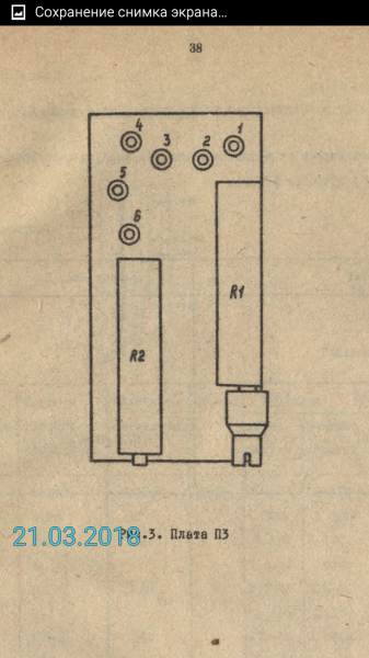

Печалька. :)
..........оставить лишь корпус.
А содержимое, в плане компонентов, делитель декадный и подстроечники, сгодятся в качестве компонентов иль тож хлам и будут плыть в неизвевестность после прогрева ?
СпойлерИзображение Изображение Изображение Изображение Изображение Изображение Изображение Изображение

Сгодятся.

Здравствуйте. Смотрю в теме промелькнула ИОНа и блок поверки. Дабы уважаемые коты не наступали на мои грабли по поводу этих приборов и их последующих модификаций, хочу обратить внимание на их существенное отличие.
ИОНа - источник опорного напряжения, ( так же В1-30, LM399, LTZ1000) с нормированными долгосрочными параметрами. Плюс малое выходное сопротивление, что не требует гигаомных входов вольтметров.
Блок поверки ( мера отношения напряжений) - прибор для поверки линейности АЦП вольтметров на основных пределах измерений. От этого прибора требуется наоборот, превосходная краткосрочная стабильность. Суть данного прибора, проверить линейность АЦП по 10 точкам на основном пределе измерения ( 1, 2, 3 ...... 9, 10 В). Но эти приборы предназначались для калибраторов с гигаомным входом. Ибо на каждый вольт имели внутреннее сопротивление 100-200 Ом. В итоге на пределе 10В мы имеем выходное сопротивление 1 - 2 КОм. Не трудно посчитать какая ошибка измерения будет, при подключении прибора с входным сопротивлением в 10 МОм. Тут уж ни о каких 1-5 ппм и речи быть не может.
А вот если мы возьмём компараторы Р3003, Р3017, вольтметры - калибраторы В1-12, В1-13, В1-18, В1-18/1, для этих приборов и предназначались меры отношения напряжений (П327, блок поверки, В1-19) то, выставив 0 калибраторов, передав им значение ИОН на одном диапазоне (7. хххххх, 1.хххххх В) выставив равнозначные показания на каждом резисторе меры отношений ( методика опускается), мы можем проверить линейность АЦП ( или индуктивного делителя напряжения) данного калибратора. Блок поверки расширяет ИОН, но не заменяет. Ибо по прошествии 0.5-1 часа нужно опять выполнять подстройку декадных резисторов данной меры.
Меры отношения напряжения - П327, блок поверки, В1-19, Н4-3, Н4-3/1, Н4-8. Последняя мера отношения обеспечивает возможность установки напряжений с нелинейностью до ±(0,1 ppm от U + 0,1 mkV), где U – напряжение, установленное на выходе прибора.
Про данные приборы можно посмотреть у Орнатского, ну или в ТО на приборы. Я сам когда-то наступал на эти грабли, поэтому не хочется, что бы другие набивали себе шишки. Представляю себе улыбку Михаила, читающего этот сумбур. :)

Как я понимаю, блоки поверки В1-12 и В1-13 - это по сути меры отношения напряжений. Их перед каждым использованием самих калибровать нужно по внешней мере напряжения. ИОНа уже можно использовать как "домашний Вольт", т.к. для него регламентируется долговременная стабильность.
Лично я с БП В1-12 и В1-13 не работал,
Зато Вы работали с В1-19. Как было выше сказано - это приборы одной серии.
При этом я только недавно осознал, что "блоков поверки" было минимум две версии.
Схема В1-19 - Mickle © :))
При этом ,такое ощущение, что БП обеих версий выпускались параллельно (об этом говорят попадавшиеся приборы). Явно БП №2 -это нечто напоминающее В1-19, только всё с теми же фольговыми декадными резисторами, а не супер-пупер,как в В1-19.
Что же касается вышеуказанных граблей, то достаточно открыть ТО на приборы,чтобы сразу же увидеть самые важные НО:
ИОНА: "Стабильность выходного напряжения не более 0,005% за 5000 часов"
Блок поверки: "Стабильность выходного напряжения не хуже 0,001% за 0,5 часа"
комментарии,как говорится, излишни 8)
Выше уже пытались ИМХО сравнивать стабилитроны 190й и 191й серии... видимо сравнивают всё тот же температурный коэффициент. Особенно эффектно сравнивать какой нибудь с 191 "УУУ" с 190Д :)))
А суть данных приборов, как говорится, чёрным по белому написана в ТО на эти приборы, которые давным давно гуляют по сети. Ладно бы на современные РИТМовские калибраторы может не всё отсканили...

Касательно БП - теперь мне понятно, зачем там лишняя обмотка трансформатора (у меня упрощенные варианты). Судя по ионке вместо лампы накаливания, это более ранняя модификация (у ИОНА так, по крайней мере). Потом рацуху применили и сэкономили, видимо.
И я бы не совсем согласился с уважаемым Mickle - БП можно доработать, поставив LM399 вместо стабилитрона (использовав для ее питания эту лишнюю 17-вольтовую обмотку). Для кого-то это будет вполне достаточно в плане долгосрочной стабильности. Но его главный недостаток - высокой выходое сопротивление - победить уже сложнее. На выходной усилитель изолированного источника питания уже нет.
Правда, если нужно только несколько фиксированных напряжений, то китайские двадцатидолларовые аккумуляторные меры на основе AD584 и AD588, конечно, лучше и практичнее. Но на них не пощелкаешь выключателями и вообще не почувствуешь "вещь" - так, пластмасска. И паяльник сунуть некуда ))
РИП, как и ЗИП -это ж не фабрика конфетная, это были производственные объединения. Тот же вольтметр В1-18 делал и РИП и Прибой и Вибратор(или как его там),всё местное краснодарское производство, но логотипы встречаются разные.
Что же касаемо индутиквностей,то теорию индуктивных делителей разрабатывали (может ещё гдето..не очень силён) в Томске в 1960х годах, Ройтман,потом Ким. В Харькове на метр.заводе "Прибор" делали установку В1-20, (три большие гроба) с теми самыми индуктивными делителями. Качесвто сборки -примерно ЗИПовское)))
Хотя сначала начали делать, а потом поняли,что проше передрать Хьюлетпаккардовскую установку . что и было сделано и выпускалась она под именем В1-9 долгие годы.
Пы.Сы. да, в ИОНА и БП устанавливали лампочки,сверхминиатюрные,диаметром около 3мм(задалбывало кембриком их вытаскивать.) Мне ИОНА достались в количестве 4 штуки по цене шоколадки за штуку -грех было не забрать :)))
