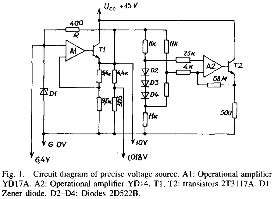

Что уважаемые специалисты скажут по схеме ИОН ? Не могу найти оригинальную публикацию в литературе, с которой брали материал на сайт.

1. Не предусмотрено элементов частотной коррекции ОУ А2. Конденсатор 0,01-0,1 мкФ между инвертирующим входом и выходом.
2. Нет цепи запуска компенсационного стабилизатора на А2. Хотя бы резистор начального смещения 100 кОм между коллектором и эмиттером Q3.
3. Рассеиваемая мощность на регулирующем транзисторе Q3 зависит от тока нагрузки стабилизатора и входного напряжения. Колебания последних будут вызывать измерение теплового режима активного термостата и изменение выходного напряжения ИОН. Лучше использовать для Q3 внешний транзистор, не имеющий тепловой связи с Q4 и D1.
4. Потенциометр R8 лишает смысла борьбу за температурную и долговременную стабильность ИОН. R8 должен быть постоянным, и таким же стабильным, как и R9.
5. Включение Q4 вообще за гранью моего понимания. Получается, что сигнал с термодатчика входит в цепь ООС компенсационного стабилизатора. Т.о. если при использовании указанного в схеме Д818Е без термостата мы бы получили ТКН выходного напряжения в худшем случае 1 мВ/C. С учётом внедрения в ООС сигнала с транзистора Q4 мы получаем гарантированно 2 мВ/C. Так что имеет смысл разорвать связь R8 и Q4, и верхний по схеме вывод R8 подключить в выходу ИОН, а сам R8 заменить на постоянный резистор.
6. Д818Е - устаревший стабилитрон с большим рабочим током, саморазогревом и кучей других недостатков. Лучше его заменить хотя бы на что-то более высокого класса стабильности (2С190, 2С108) или вообще на интегральный ИОН, оставив из всей схемы только левую часть с термостатом.
 Заголовок сообщения: Re: Методика калибровки мультиметров
СообщениеДобавлено: Пт июн 01, 2018 07:15:20
Карма: 7
Рейтинг сообщений: 352
Зарегистрирован: Чт июн 19, 2014 22:35:06
Сообщений: 228
Помимо вышеозвученного Михаилом, могу только добавить что я вообще не вижу смысла в этой схеме.
Зачем вообще термостабилизировать транзисторную сборку?
На ТКН ИОН влияет нагрев стабилитрона, его токозадающего резистора, и ОУ масштабирующего усилителя с его резисторами обратной связи.
Вот их и надо термостабилизировать.
А схему управления термостатом вынести наружу.
Так что данная схема бесполезна, а для понимания факторов влияющих на кратковременную и долгосрочную стабильность - вредна !
Имхо

Я почему-то подумал, что термостабилизируется не сборка, а стабилитрон.

Михаил, всё гораздо веселее.
Термостабилизируется кристалл в микросборке ;)
А что происходит за бортом - то шерифа не .. волнует :)

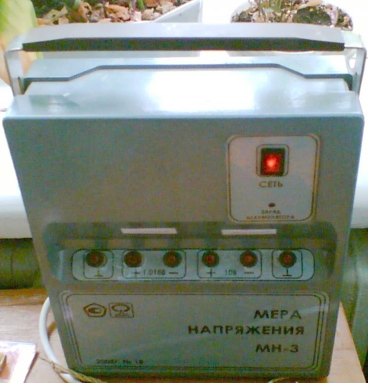

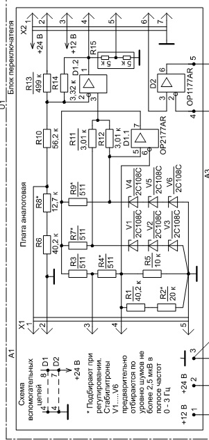

Говорят, что на ошибках учатся. Пришёл мой черёд рассказать историю неуспеха :)
Не так давно на нашем форумном базаре выставлялась плата ИОН отечественной меры отношения напряжений. Сама по себе плата страшнее атомной войны и особого интереса не представляет, но на ней установлены 6 шт. волшебных стабилитронов 2С108С с гарантированной долговременной стабильностью. Кроме того, как подсказал наш уважаемый коллега strannik2039 , стабилитроны проходили предварительный отбор по амплитуде НЧ шума, не превышающего 2,5 мкВ п-п.
2С108С - лучший и одновременно самый дорогостоящий представитель широко известной 108-й серии термокомпенсированных стабилитронов. В текущем прайс-листе производителя АО "Оптрон" за 1 шт. просят 17 и 20,4 тыс. руб соответственно за обычную и ОСМ версии. Думаю не нужно объяснять, откуда берётся такая цена и с каким объёмом электротермотренировок, измерений, испытаний и пр. приходится сталкиваться каждому прибору. Но когда речь заходит о применении в конкретном изделии, зачастую этого становится недостаточно и возникает необходимость выбирать лучшие из лучших по одному или нескольким параметрам, а затем сортировать и сами готовые изделия. К примеру, так было с разработанными в начале 90-х гг портативными 4-х, 2-х и одноканальными мерами напряжения МН-1, МН-2 и МН-3 (ВНИИФТРИ, рук. В. М. Житняк): https://drive.google.com/open?id=1wOj5b ... uhad448Hm2
С виду похожая на старый радиоприёмник, одноканальная МН-3 внутри из себя тоже ничего интересного не представляет: блок аккумуляторов, сетевой БП, 2С108С в термостате (позднее 2С123Е), два фольговых делителя и два операционника.

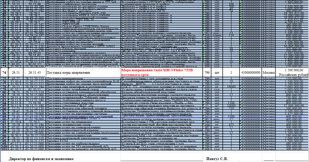

Но догадайтесь, какую цену готов заплатить за МН-3 тот же вышеупомянутый завод "Оптрон" в 2018 году? Держитесь крепче :)) 1,5 млн руб. Это в 2 раза больше цены Fluke 732B.
Т.о. мы приходим к банальной истине, что создание подобного рода эталонов - процесс в высшей степени трудоёмкий и наукоёмкий, а цена материалов и комплектующих в составе себестоимости изделий чрезвычайно мала.

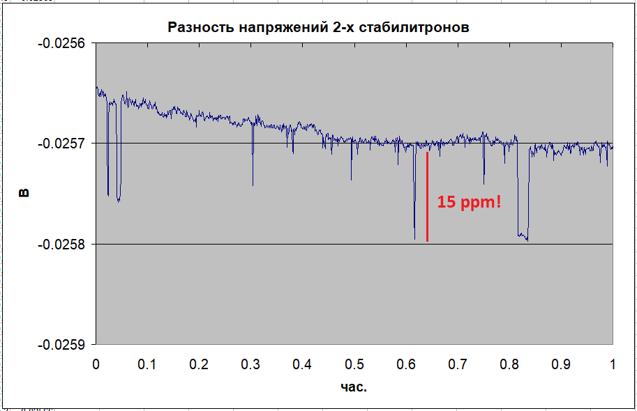

Гладко было на бумаге, да забыли про овраги... или результаты испытаний.
Первое включение. Мера упакована в коробку, защищена от сквозняков. Выходное напряжение канала +10 В контролируется с помощью Solartron 7081 в режиме 7,5-разрядов (1 измерение за 3,2 сек):
Хотя по ТУ выход на рабочий (электрический) режим стабилитронов не менее 60 минут, ничего хорошего график не предвещает: телеграфный шум 1,5 ppm, существенная неравномерность графика даже по истечении часа.
Включаю медленный подогрев для оценки ТКН. Температура измеряется датчиком, закреплённым непосредственно на алюминиевой пластине со стабилитронами:
Зависимость U/T немонотонная, по знаку обратная той, что наблюдалась при холодном старте. Имеет короткий горизонтальный участок, переходящий с 48 градусов в прямую с угловым коэффициентом -1,1 ppm/C.
Последовательно перебирая стабилитроны и испытывая в течении 1 часа каждый, к концу дня нахожу тот, который привносил телеграфную составляющую шума. Меняю и испытываю заново. Подогрев включен после 1-го часа.
Уже веселее. Зависимость более гладкая, телеграфный шум исчез, хотя уход напряжения просто кошмарный.
Подбираю резистор 320 кОм в узле ТК так, чтобы частично скомпенсировать хотя бы начальный часовой участок:
Уход напряжения конечно уменьшился, но шум и краткосрочная стабильность - это что-то с чем-то :o Особенно непонятна причина возросшей амплитуды НЧ шумов. На графике нормированный график относительного измерения напряжения на выходе +6,4 В (т.е. до узла ТК) и на выходе +10 В:
Одно из 3-х: либо огромный токовый шум резистора R15 1 кОм, либо неисправен один из диодов термодатчика, либо добавленный резистор 320 кОм в петле ПОС ОУ привёл к самовозбуждению на ВЧ.
Проверкой этих гипотез решаю не заниматься. Вместо этого на испытательный стенд устанавливаю вторую плату ИОН - контрольный экземпляр:
Ситуация повторяется. График ТКН хотя и гладкий, но линейной зависимости не имеет, т.е. термокомпенсация в данном случае тоже бесполезна. Кроме того после 1-го часа видны подозрительные всплески, очень напоминающие телеграфную компоненту.

Да, недавно мне досталась платка от меры отношения напряжения с 6 шт. 2С108С. Да культура сборки хромает. но это не главное, главное содержимое самой платы - 2С108С. Хотя после статьи, думаю всё же будет лучше оставить плату как есть. Как - никак стабилитроны подбирались в комплексе.
