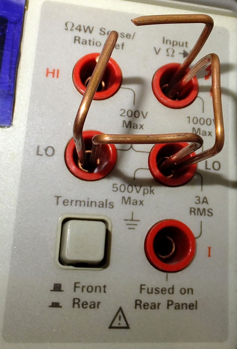

А каким проводом лучше закоротку делать? Толстой меди нет в наличии - возможно из многожилки силовой (1,5 - 2,5) скрутить и распущенные концы прижимать ватной палочкой?

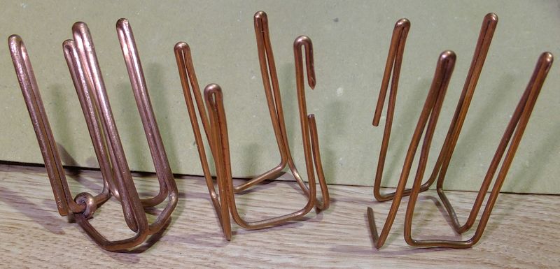

А как задать контакт по максимальной площади? Чтоб температура быстро выравнивалась. Тут-то бананчики плотно контачат, а сама замыкающая часть на печатной плате с малой массой.
Большой разницы нет:
Аккуратно сформованный кончик проволоки в глубине гнезда у которого нужно прогреть только место контакта или платка у которой дополнительно два контакта торчат снаружи.
Для проверки достаточно тронуть перемычку пальцем: если поплыло, то да контакт недостаточен - вынимаем, чистим, подгибаем.
Можно обойтись без паек и прижимов. Конструкция ясна из фото.
01.jpg [57.19 KiB]
Хронология слева направо. В первом варианте (слева) натяг обеспечивался толщиной жилы, что оказалось не очень удобно. Следующие варианты (центр и справа) прижимаются за счет небольших пружинных свойств провода. Перед применением за 2 минуты скальпелем соскабливается окисная плёнка. При калибровке (и других ответственных замерах) входные терминалы укутываются полиэтиленом и выдерживается время для выравнивания температур штекера и гнезда. На следующих фотках пример использования.

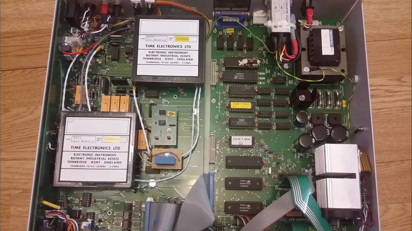

Для начала заглянем под капот вышедшему в 2010 году 8,5-разрядному мультиметру Transmille 8081.
Рекламный буклет расписывает нам красочные картины:
Выбор элементной базы всегда является критической точкой при разработке – в серии 8000 использованы прецизионные плёночные резисторы с температурным коэффициентом, меньшим 0,3 РРМ/°C, новейшие аналоговые стабилизированные операционные усилители постоянного тока с модуляцией и демодуляцией сигнала, а также переключатели с малой утечкой. Термостатированный опорный стабилитрон обеспечивает годовую стабильность лучше 1 РРМ (РРМ = 1 х 10-6).
При этом критичным фактором становится и само схемное решение, поскольку для получения итоговых 8,5 разрядов результатов измерений необходимо устранить влияние термоЭДС и токов утечки. Отвечая уровню аналоговой части серии 8000, цифровые компоненты также подбирались с учётом последних достижений науки и техники. В серии использована многопроцессорная схема, позволяющая целиком реализовать мощности цифровой обработки сигналов.
Процессоры нижнего уровня отвечают за выбор диапазона измерений и работу АЦП, в то время как 32-разрядный высокоскоростной процессор осуществляет обработку и управление данными.
В действительности мы видим большое число топовых металлофольговых резисторов Vishay. ИОН на базе LTZ1000CH под металлическим экраном, собранный по типовой схеме из даташита. Масштабный усилитель до +10 В на ОУ OP177 со сдвоенным резистором 10/25 кОм. АЦП на дочерней плате к сожалению закрыт несъёмным экраном. Опорное напряжение к АЦП подаётся непосредственно через два длинных провода (красный и чёрный) минуя разъём.
TrueRMS детектор на классической м/с AD637. ACV масштабный усилитель работает в неинвертирующем режиме на младших пределах, и в режиме инвертирующего делителя на пределах 100 В и 1 кВ (см. 5 резисторов по 210 кОм).
Входной DCV масштабный усилитель собран на старом чоппер-ОУ LTC1150 (левый нижний угол платы). Защита по входу пикоамперными диодами, резисторный делитель в ООС коммутируется ключами DG442. Поскольку LTC1150 имеет приведённую ко входу амплитуду НЧ шума ~2 мкВ в полосе до 10 Гц, на пределах 100 мВ и 1 В ни о каких нановольтовых разрешениях речь идти не может. Это не более, чем маркетинговый ход. Для сравнения стоит вспомнить о том, что у предшественников этого мультиметра (Solartron 7081, Datron 1271/1281, Fluke 8508A) входной усилитель действительно имел низкочастотный МДМ канал стабилизации на дискретных элементах и волне мог обеспечить шумовую полку в десятки нановольт. Впрочем, это только половина проблемы. Минимальный CMRR LTC1150 составляет всего 110 дБ. Это означает, что интегральная нелинейность прибора даже на базовом пределе 10 В может быть до 3 ppm, что намного хуже, чем у любого из существующих 8,5-разрядных мультиметров. А главное, нет даже попытки улучшить CMRR, например, следящим питанием ОУ.
Обещанный 32-разрядный высокоскоростной процессор найти не удалось. Разве что за него принять PIC24. Компоновка прибора оставляет желать намного лучшего. Висящие незакреплённые провода, длинные спутанные шлейфы, межблочные сигнальные связи опять же навесными проводниками.
В общем, зрелище довольно удручающее. И как закономерный итог - ещё более удручающий результат измерения интегральной нелинейности на базовом диапазоне 10 В (чёрная кривая) в сравнении с прочими испытанными мной мультиметрами. Возникает естественный вопрос: что в этом приборе даёт основание относить его к другим 8,5-разрядным, кроме конечно ВЛИ индикатора ?

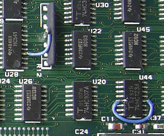

Выше задавался вопрос о штекерах для замыкания входа мультиметра при калибровке нуля. Сегодня снова возник повод расчехлить ветхозаветный измеритель коэффициента термоЭДС ради испытания вот такого банана:
Поскольку "бананы" продавались в пакетиках буквально на вес (прямо как настоящие фрукты), можно предположить, что это китайская копия аудиофильских штекеров AudioQuest 1002. Копия, надо сказать, качественная. Никаких завлекающих фуфлопокрытий, типа нитрида титана. Все три детали (корпус штекера, пружина и гайка) изготовлены из медного сплава с одинаково малой термоЭДС по отношению к меди (0,6 мкВ/°C). Хорошая механообработка, надёжная завальцовка. Жалко только, что найти первоисточник на али пока не получилось, а у продавца они закончились :?
P.S. В ходе археологических раскопок нашёл фотокарточку первой версии измерителя. Усилитель делал на 140УД17, в обратной связи которого обычные МЛТ.
