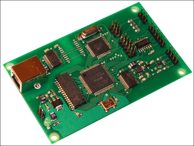

На основе AD9280 делал такую платку:
adc10m8.jpg [96.92 KiB]
osc20.gif [18.35 KiB]
ADC10M8.pdf [294.97 KiB]

Я вроде уже спрашивал?
Входной ФНЧ не перестраиваемый, а АЦП всегда фигачит на максимальной скорости?
Измерить нннада?

Это не осциллограф, так, макет. Никакого хитрого прореживания точек не реализовано. Частоту АЦП можно менять, есть соответствующая команда. Управляется плата по протоколу Wake. На входе ФНЧ тоже нет, есть просто буфер на ОУ.
Ай-ай-ай. :)

Почему ай-ай? Там, где должна была применяться эта плата, спектр сигнала был ограничен снаружи.
Красиво! Мне бы так научиться паять.
Но к сожалению непонятно - как таки сделать нормальный входной каскад осциллографа.
Мне приходит на ум только нечто на куче твердотельных реле. Но боюсь, что тогда будет высокая входная емкость :cry:
Нужна лишь практика. Я таких плат спаял целую стопку:
Задача непростая, хотя многое зависит от полосы. Из любительских конструкций самая адекватная входная часть, пожалуй, у Neilscope.
Твердотельные реле подходят только для одной цели - переключение AC/DC, когда такое реле закорачивает собой приличную емкость и его собственная емкость не играет роли. В других местах тракта его не применить. Коммутацию входного аттенюатора обычно делают на механическом реле (можно обойтись всего одним отключаемым аттенюатором), а переключение усиления - на аналоговых ключах или программируемом усилителе.
balmer писал(а):
Ну и таки STM32 рулез. Можно было-бы ей заменить связку FT232+Atmega8+EPM3128.
В нормальном осциллографе обслуживать АЦП и память должна ПЛИС. Иначе будет игрушка.
