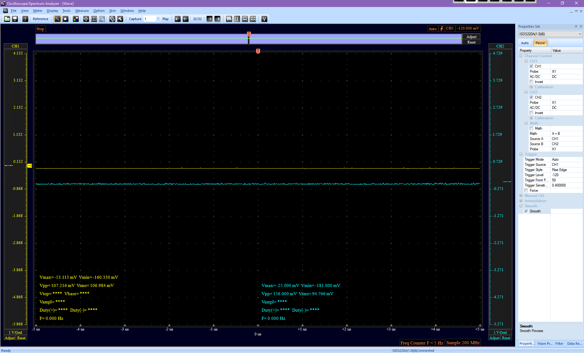

So-Hm посмотрел скриншот в режиме КЗ щупов , там довольно большой уровень шумов. Причем хотя по цифрам они примерно одинаковы, но визуально на втором канале видится больше. Скажите какие параметры time/div и вольт на деление были выставлены при замере ?

2ой канал шумит чуть больше по Vп-п, по RMS меньше.

Спасибо за ответ. А что с параметрами time/div и v/div. На Hantek видел, что при v/div мене вольта шум Vpp измерялся менее 5mV , а при выставлении 1V на деление программа показывала уже около 100mV.
Интересно как у Instrustar с этим ?

10mV на деление в режиме КЗ щупов, time/div и v/div указаны на осциллограмме снизу справа и слева соотв.

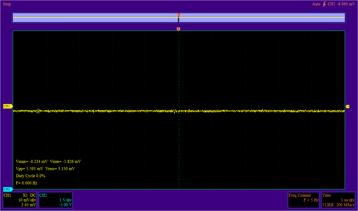

Друзья и так на подарок купил еще один осциллограф 205b тоесть пока у меня на столе лежит 2 штуки! Поигрался я с ними немного и учуял неладное!
205 работает медленно - но шума какой-то правильный, 220-м чето как-то больше.
И так все у кого модель 220b - тот шум который мы видим это недоделки. Провел серию экспериментов и вот в чем оказывается казус.
Шум АЦП составляет ровно +/-1 дискретный шаг АЦП - как меряем? Закорачиваем щуп, нажимаем паузу меряем ленейкой амплитуду, можно еще прескалером увеличить сигнал на паузе. У меня там всегда 3 позиции сигнал+1 и-1, для прескалера на 1В получаю 0.125/3 * 256 = 10.66 В. То есть вроде бы все верно.
А что не так? Теперь ставлю прескалер на 500мВ - ага и тут зарыта собака, нажимаем паузу - меряем шум, увеличиваем и опаньки ошибка равна опять таки 0,125 и видно всего 3 уровня, тоесть масштабирование чисто программное.
Дальще ручку 200мв - ошибка равна [200мВ*10 / 256 ] *3 = 23,43мВ , проверяем именно так. Тоесть АЦП работает практически идеально !
В чем проблема, почему интуитивно шум на 205В намного правильней и не такой напряжный как на 220В ?
Вначале подумал одно потом другое. Оказалось что шум на 220 не "белый" и не пушистый)) А резкие прыжки на 3 шага АЦП, придают сигналу квадратурности.
Так почему же все таки недоделки софта?
Поскольку мы меряем сигналы до 60Мгц, было бы круто сделать цифровой фильтр хотябы до 120Мгц + чисто графически применить сглаживание. В полной версии там такая фича есть, но она сглаживая, зарезает амплитуду - тоесть формула кривовата, и окошко для фильтров есть но самих фильтров нет.
Но глобально иметь дома осциллограф очень нравится использую его частенько.
Все удачи. Кстати софт понемногу развивается, что очень радует.

На 205 судя по обзорам стоит ad9288, а на 220 какой-то аналог непонятного происхождения. Возможно от того и шумы разные.

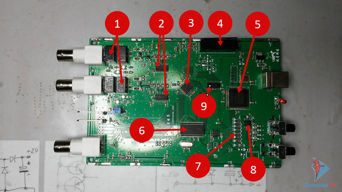

День добрый, вопрос по развязки, заказал 205B, жду его
наткнулся собственно на такое описание
под цифрой 4
"DC-DC преобразователь обеспечивает гальванически развязанное питания входным цепям осциллографа. Это предотвращает выход из строя персонального компьютера."
собственно вопрос, могу не сильно сжимать одно место от страха что сгорит комп?)

mmx233 В 210 и 220 моделях стоит китайский аналог AD9288 , по ногам полной аналог по характеристикам сложно сказать.
webleshiy Уже писал, видимо ни кто не хочет читать, в Instrustar ни в каких моделях нет гальванической развязки, везде общая земля, то что преобразователь имеет развязку не значит того, что он включен так, что развязка есть. Её нет ! Касаясь землей осциллографа к исследуемому устройству вы касаетесь всей землей компьютера (ноутбука) и его импульсного БП и исследуемые сигналы проходят от входа осцилла по всем цепям с общей землей со всеми вытекающими....
