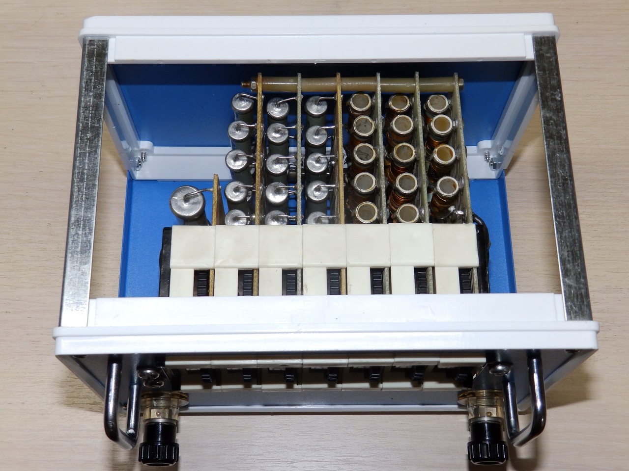

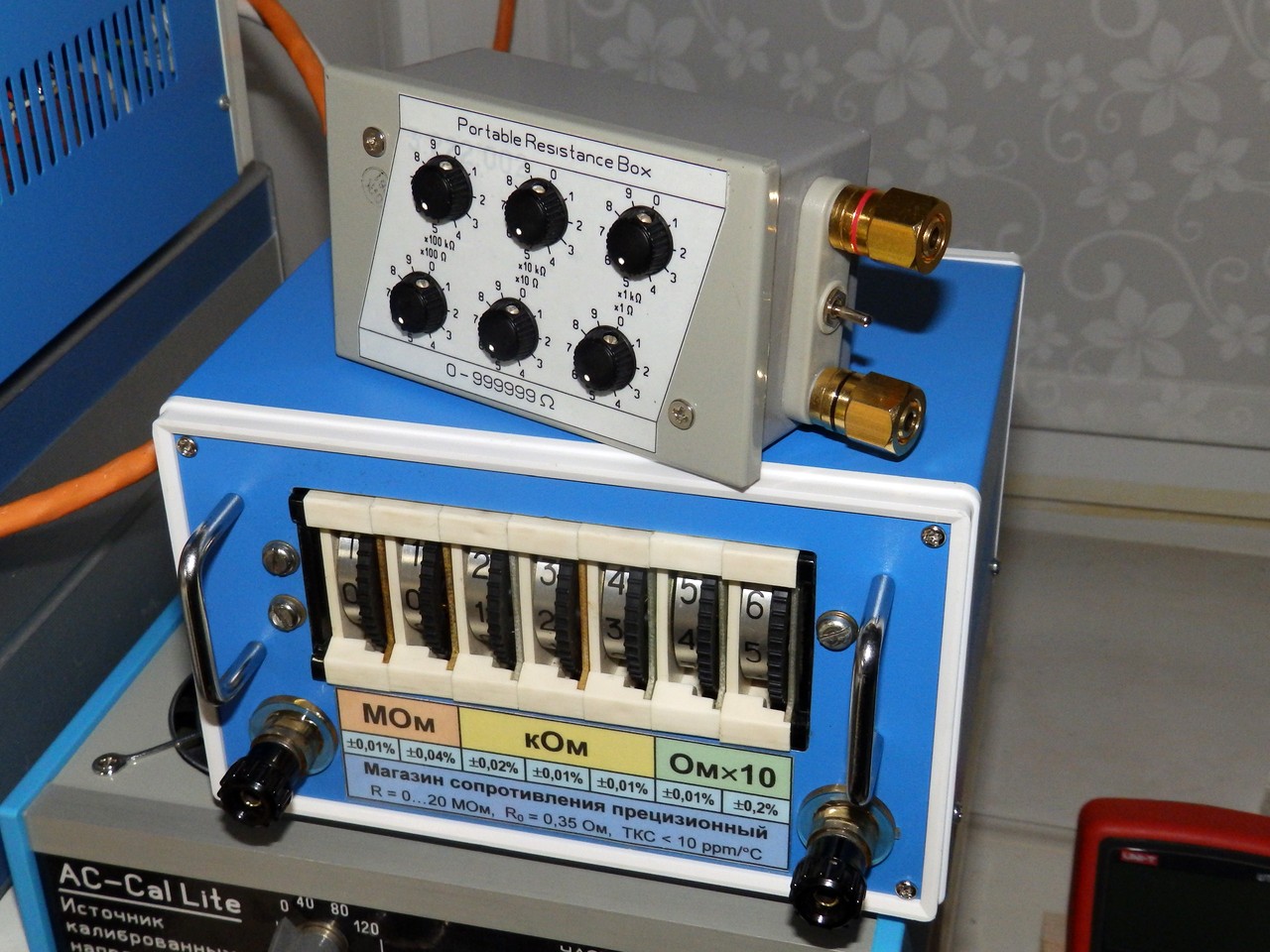

Немного профилактики, чуток кропотливого перебора резисторов и модификации схемы, маленько фрезерных и слесарных работ, и когда-то бывший фрагмент омметра Щ30 превращается во вполне себе полезное устройство :)

З - зависть
а как же миниатюризация, все дела? или это так сказать задел под модернизацию?

Согласен, миниатюрность обошла стороной этот магазин сопротивления. В этом плане предыдущий вариант, хоть и страшный на вид, но зато компактный.

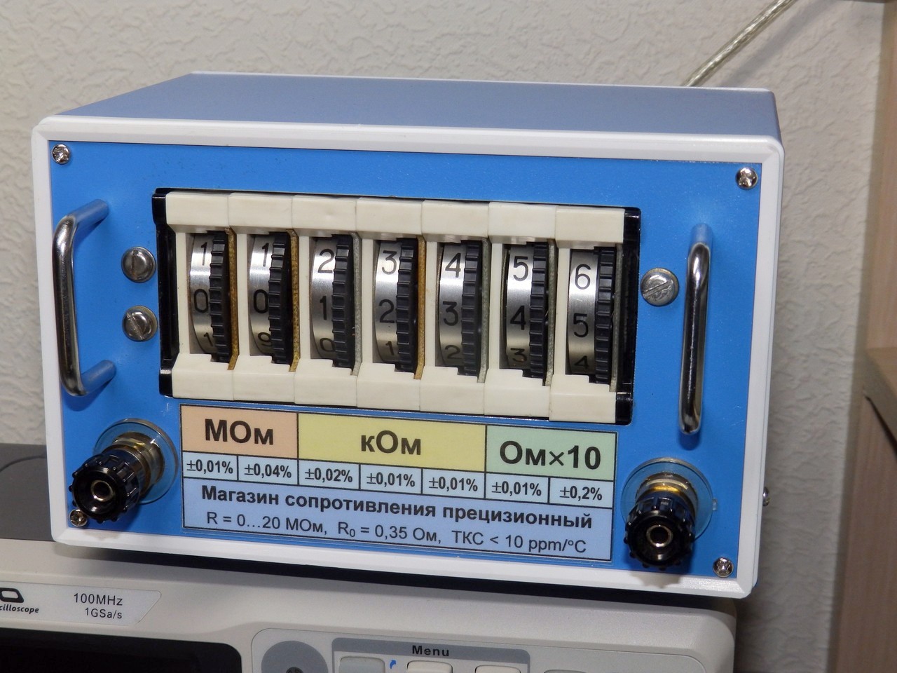

...бывший фрагмент омметра Щ30 превращается во вполне себе полезное устройство :)
Если не трудно, можно чуть подробнее о результатах?
Как у него с долговременной стабильностью Ro? Вопрос вызван синяками и шишками, набитыми при построении 8-декадного страшилища (0,1...10^7 Ом) на базе декад от Р483х (от 1 кОм и ниже), там конструкцией предусмотрена возможность снятия подвижных контактов и зачистки неподвижных. А как с этим в использованной вами конструкции переключателей? Или там всё сплошь из жёлтого металла?
И, к слову, как там на мегаомной декаде с утечками и ТКН? У меня вот эбонитовые изоляторы упомянутых переключателей от Р483х немало кровушки испили на декадах от 100 кОм и выше. Пришлось докупать другие переключатели.
У вас-то явно не эбонит, но вот стеклотекстолит... да и габариты компактные, следовательно расстояния маленькие...
Врезные контакты, эбонит, утечки - всё это безусловно важно, когда речь идёт о ММЭС с ppm-ной точностью. У меня же совершенно не тот случай, поэтому я придерживаюсь принципа "лучшее - враг хорошего".
Долговременная нестабильность R0 не играет роли. Т.к. подключение к магазину 2-х точечное, начальное сопротивление всё одно нужно учитывать алгебраически.
Вариация R0 конечно присутствует, в диапазоне единиц мОм. Сказывается на погрешности младшей декады (0,2% max). На остальных декадах об этом можно не вспоминать.
Резисторы группы А, имеют гарантированный ТКС. Перепроверять его у каждого резистора нет причин.
Про утечки ничего не могу сказать. Чтобы оценить их эквивалентное сопротивление нужно демонтировать резисторы. Но и без демонтажа хорошо видно, что все мегаомники в допуске, и если и есть какой-то путь утечек, то его можно не принимать во внимание.

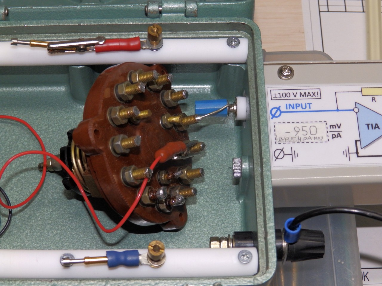

Интересно, все катушки переставленные с "поплывших" секций восстановили свои параметры?
Столкнулся на магазинах Р4831 с уменьшением сопротивления старших декад. Как будто к катушкам этих декад … параллельно подключили по шунту. Ко всем! Забыл значение, но оно везде в каждом конкретном негодном магазине одинаковое и что-то порядка нескольких десятков мегаом.
Если для декад х1кОм это еще бывает терпимо, то для декад х10кОм смертельно. Приходилось с доноров снимать целые секции.
Было подозрение, что секции при эксплуатации перегрели повышенным током.
Почему сделал такой вывод? Потому что иногда приходилось менять выгоревшие отдельные катушки в старших декадах. Для замены использовались оригинальные катушки сопротивления, полученные когда-то с завода.
После впаивания в секцию таких отдельных заведомо годных по сопротивлению катушек, сопротивление этих же катушек в секции иногда "уходило". Иногда безвозвратно. Иногда восстанавливалось. На одном магазине почти двое суток "ползло" до нормального значения. Доползло - восстановилось.
Т.о. перегрев влияет. Возможно материал у самых нестойких не был рассчитан на такой долгий срок жизни и не выдержал.
Также не исключаю возникновение утечек в материале "основания" декады.
Потому что все катушки синхронно "зашунтировать" (причем в двух декадах сразу!) можно и свойством материала основания.
Забыл, но вроде как измерение этой самой утечки ничего не дало. Очистка поверхностей чуть чуть улучшила положение, но не кардинально. Думал даже, что если это поверхностная проводимость, то делать пропилы вокруг контактов.

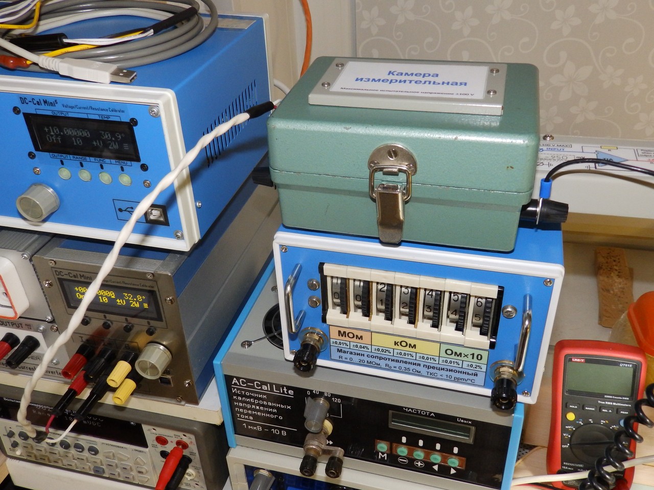

Вот один из декадных переключателей с вышеупомянутого Р483х. Материал корпуса - необратимая пластмасса (карболит). Никаких эбонитовых изоляторов и в помине нет (да и не было никогда). Снят с прибора в состоянии "после атомной войны" и слегка протёрт спиртом со стороны монтажа.
А вот результаты измерения тока утечки: при поляризующем напряжении +/-1 В через 30 секунд получаем 2-2,5 пА, что эквивалентно полтераомному резистору.

Mickle спасибо за оперативные испытания! Я скорее всего омметром Щ306 или мегомметром на 500В измерял.
Официальное название этой штуки "основание" (рычажного переключателя).
Таких магазинов приходит много и только единицы имеют такие дефекты.
Статистику зависимости от дня-месяца-квартала-года выпуска не проводил. Чума какая-то…. :cry:

..Материал корпуса - необратимая пластмасса (карболит). Никаких эбонитовых изоляторов и в помине нет (да и не было никогда).
[...] получаем 2-2,5 пА, что эквивалентно полтераомному резистору.
Спасибо и пардон за неверное применение терминологии, сказывается пробел в образовании :oops:
Выходит, утечка пошла по смазке, которой я покрывал рабочую поверхность контактов для замедления окисления латуни. А собственно материал основания тут ни при чём. Правда, остаётся загадкой, по какой причине старшие декады в Р4834 сделаны совсем из другого материала? Ну да Бог с ним. Всё равно я не смог бы добиваться нужной чистоты в условиях реальной жизни, глянув на фото ниже это становится понятным. До внутренних декад ватной палочкой не добраться, таков уж применённый корпус.
Проблема решена закупкой вами же рекомендованных переключателей с минимальной утечкой.
local07 - никакие катушки не переставлялись, декады от 0,1 до 100 Ом взяты целиком.
От 1 кОм и выше составлены подбором и комбинированием. Мелкие платы - советский ФАФ.

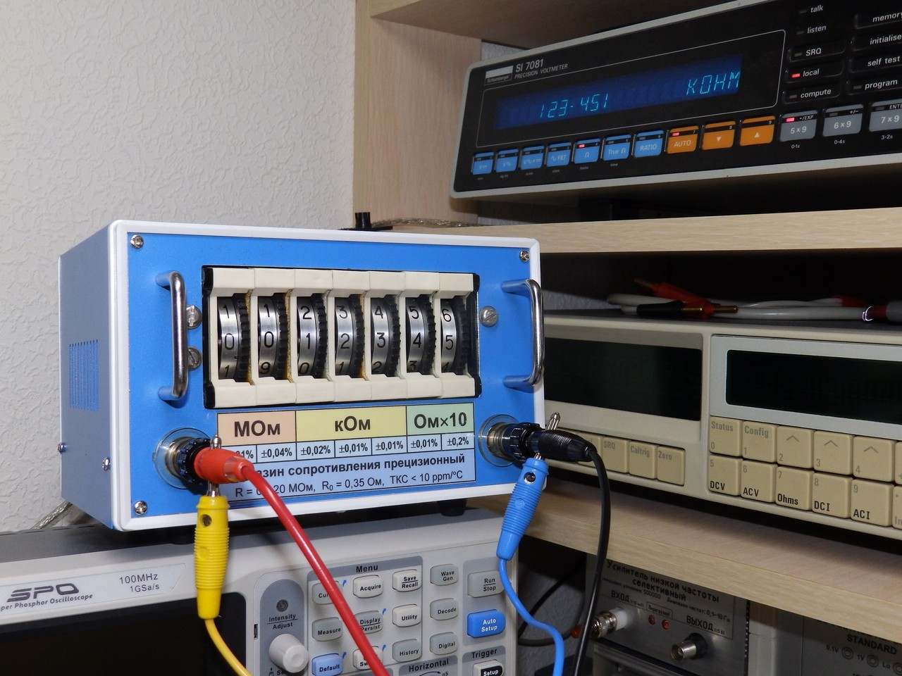

Я назвал своё творение страшилищем, с вашей поправкой оно удостаивается высокого звания мрачного страшилища :)) . Пол-шага до ужаса, летящего на крыльях ночи :)))
Всё познаётся в сравнении, потому иллюстрировать, так иллюстрировать.
Встречайте, красава Р4834:
ФАФ, как он есть:
