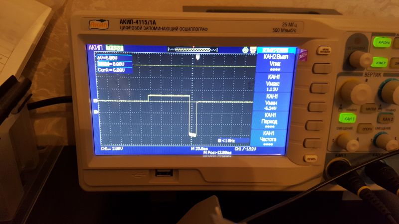

Еще меня слегка озадачила осциллограмма с выхода компаратора DA9 (сверху выход, снизу вход):
и понагляднее выход:
вместо низкого уровня как на эпюре в описании к прибору - синус (больше похожий на пилу) размахом +-3,5 В примерно и частотой 2,45 МГц, хотя работе прибора это видимо не мешает.

Признаюсь, был не прав. Я неверно понял описанную morci проблему и почему-то решил, что это неисправность оригинального прибора. А оказалось, что это поведение прибора модифицированного.
В любом случае мне кажется, что шансов снизить нелинейность немного, т.к. она является следствием множества причин, которые можно озаглавить как недостатки АЦП с двойным интегрированием (ДИ). На первом месте наверное следует расположить диэлектрическую абсорбцию интегрирующего конденсатора. Даже для самых лучших диэлектриков (полипропилен, полистирол) она даёт о себе знать уже при динамическом диапазоне АЦП ДИ в 4-х десятичных разряда.
