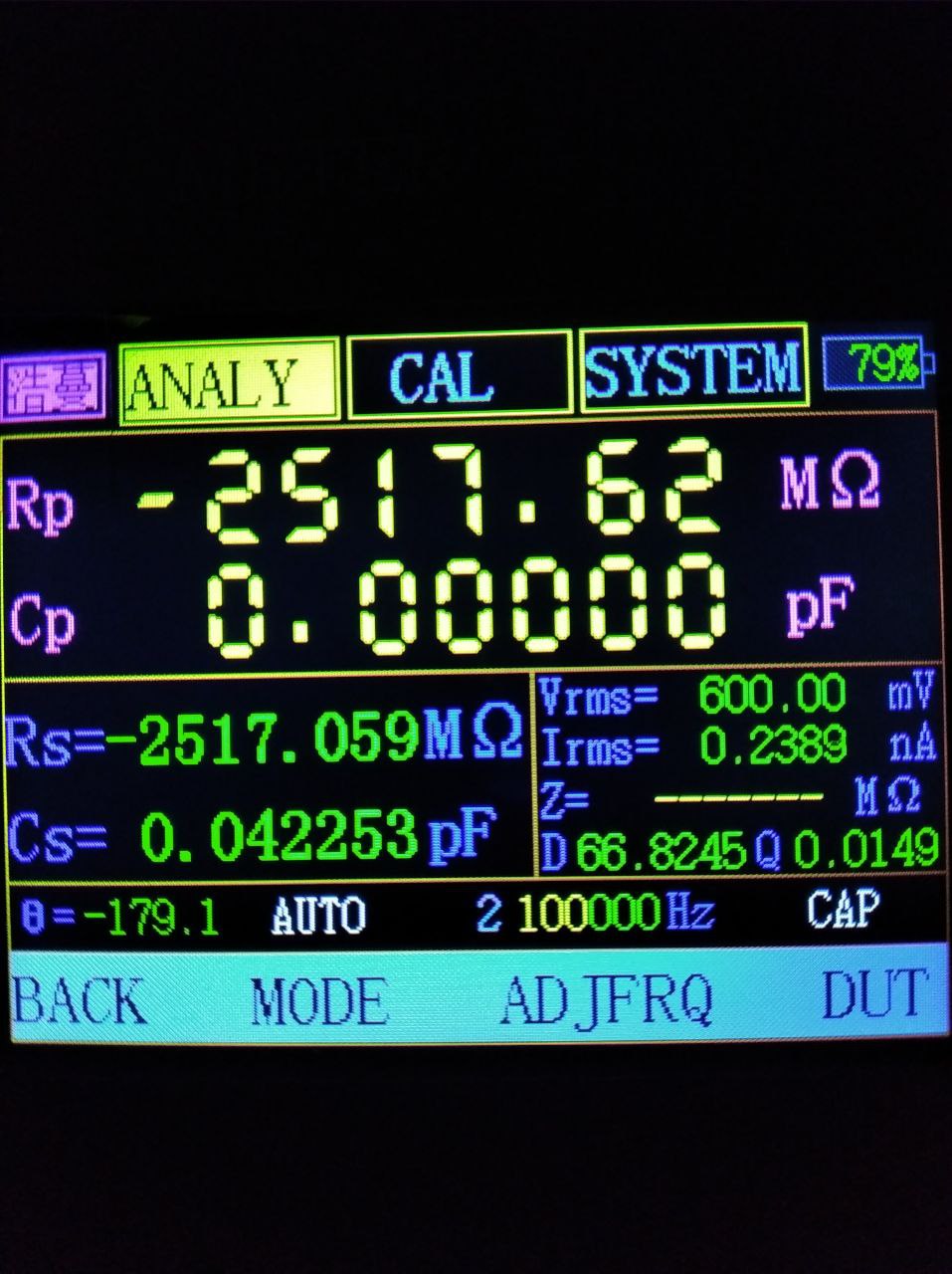

Приборы LCR, которыми работаю:
- Е7-12 (1МГц)
- Е7-11
- NJ100A (0Гц-100КГц) + автономность
- XJW01
XJW01 вместо Е7-11, намного меньше и легче :)))
Прежде, чем приобретать в интернете прочел все , что нашел. Этот форум раза два перечитал. Серьезный подход, однако. А как иначе.
В профильной ветке про измерители LCR увидел AAI - приобрел NJ100A (0Гц-100КГц) - не смог удержаться, пусть будет для коллекции 8)
Вопрос закрыл следующим образом. Проверил все контрольные точки - осциллограммы и ничего криминального не увидел.
Крокодил высокоомного щупа осциллографа С1-55 остался подключен к стойке "заземление" на печатной плате.
О чудо, железобетон на 100Гц, AUTO AUTO-C без разницы, промигивает --OL-- не без этого.
Метровый провод 1,5 квадрата со штекерами от какой-то Ц-шки. Один штекер в заземление С1-55, второй крокодильчиком к стойке "земля" на плате.
Нужна "масса" в буквальном смысле. Есть идея просто установить все в пустую корзину от нерабочего CD-ROM компа. Туда и 3шт. лития в аккурат поместятся, на всякий случай.
P.S.Не поленился - 2 дня перемерил гору всяких конденсаторов - полет нормальный - один раз выполнил установку 0 на разомкнутых щупах.
Кстати имею 5,6рF (керамика) емкость для калибровки - на 100Гц усе измеряет четко.
Фото "0" прилагаю.

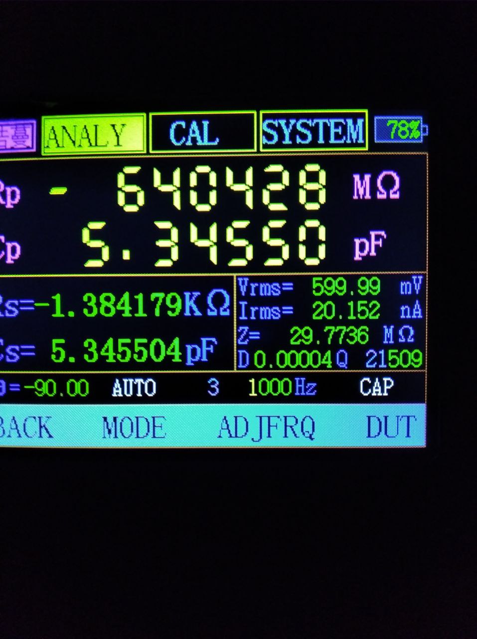

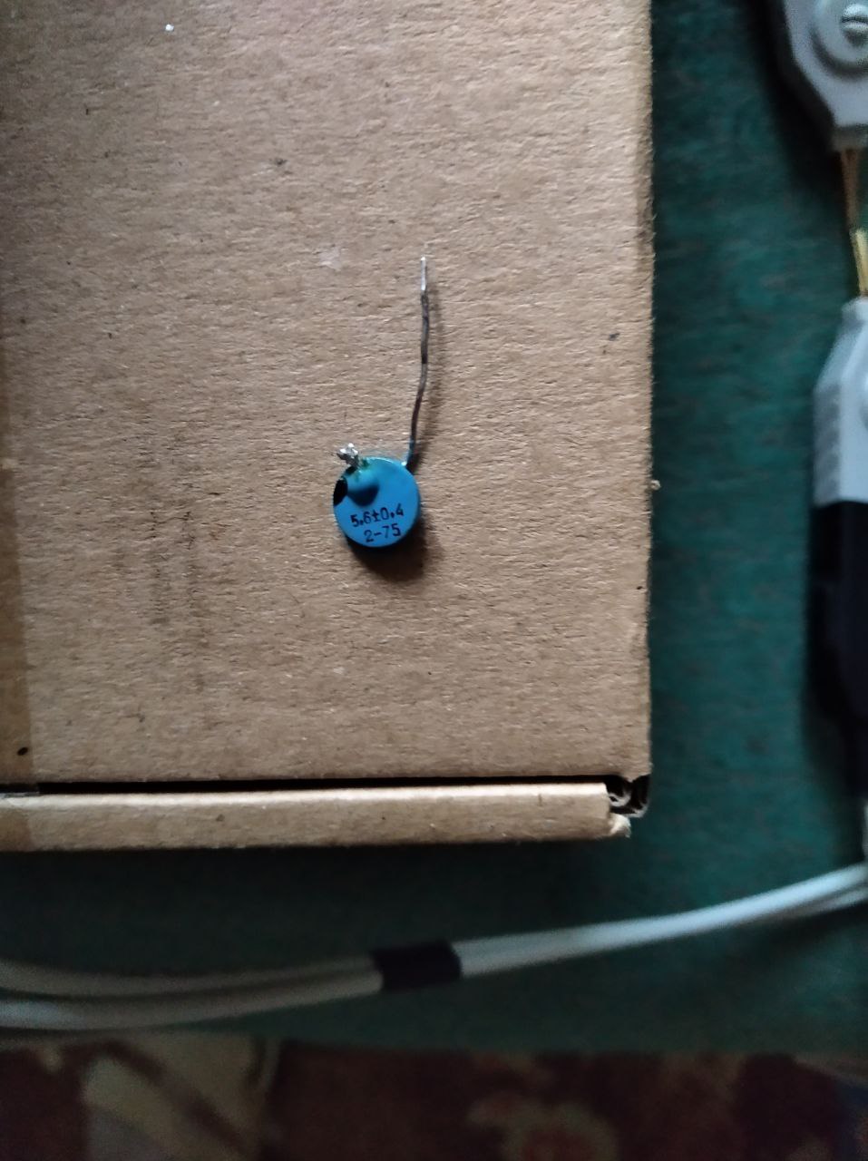

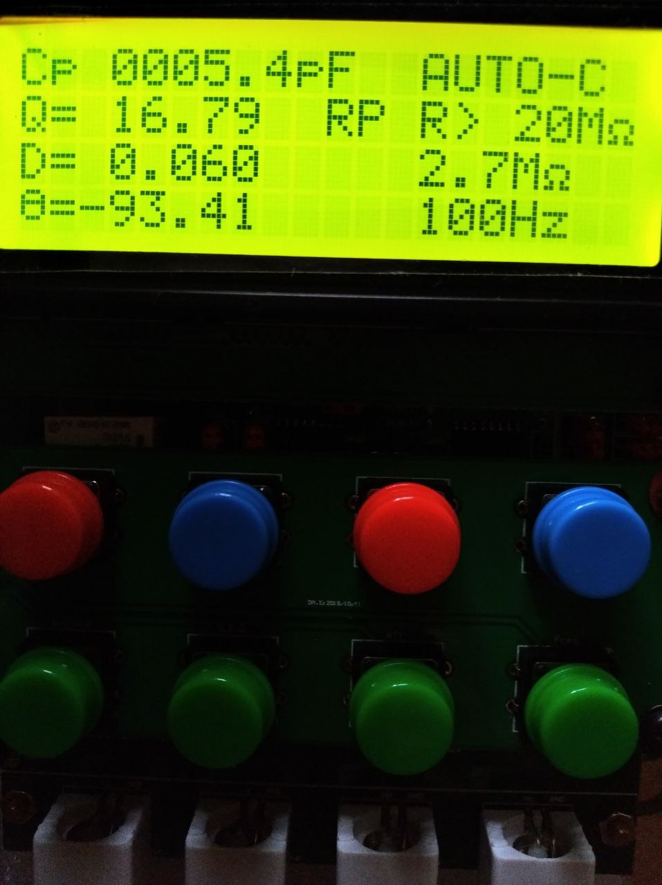

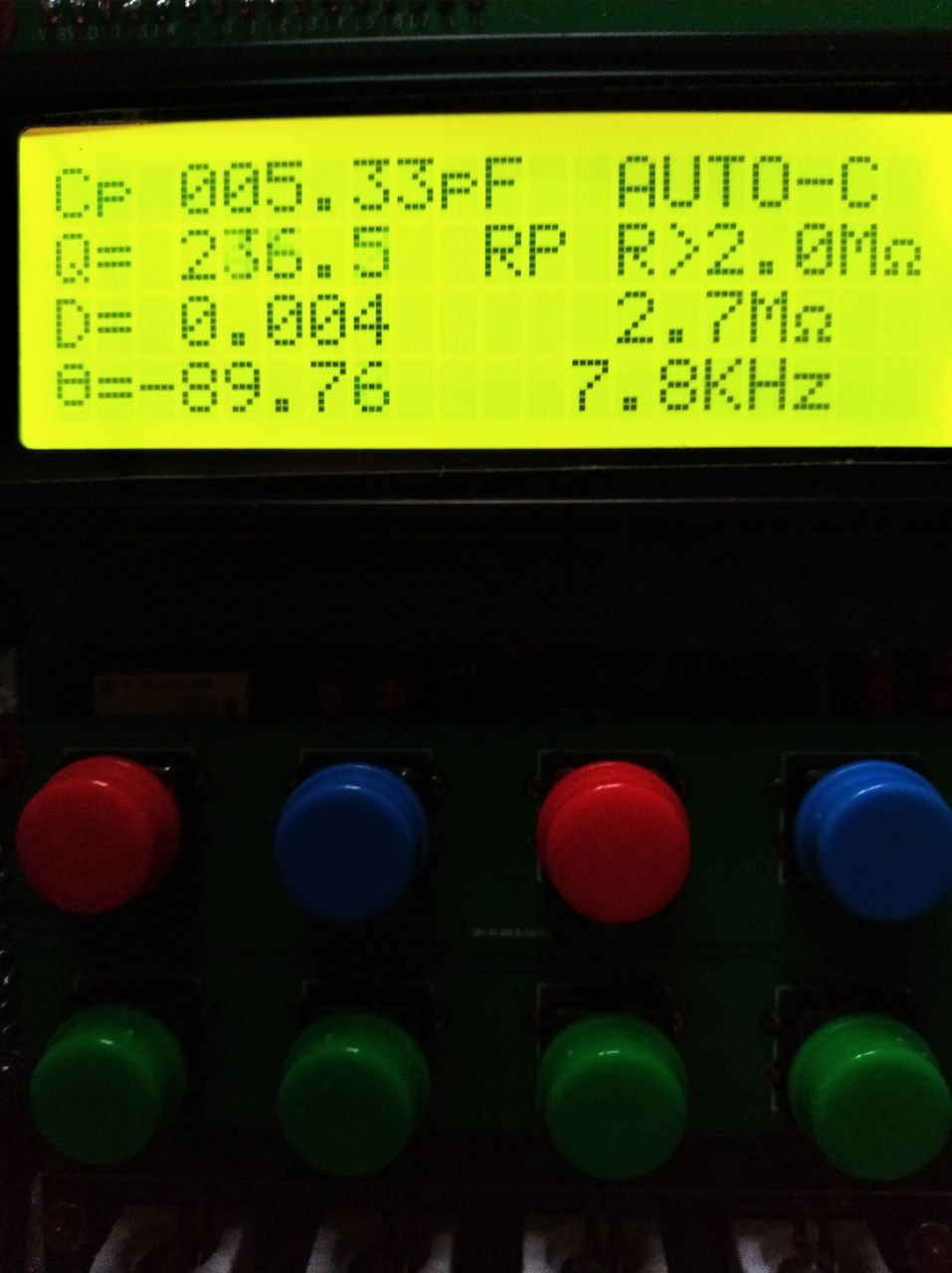

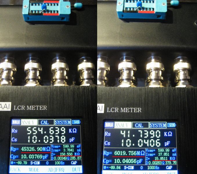

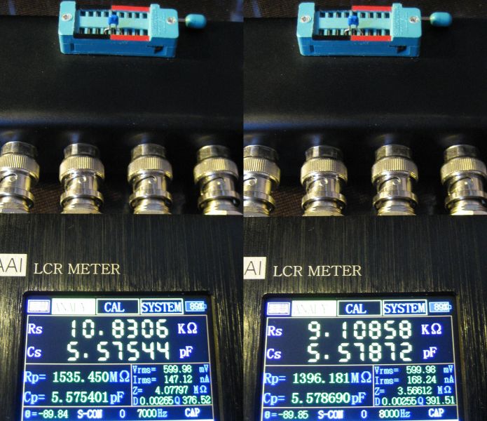

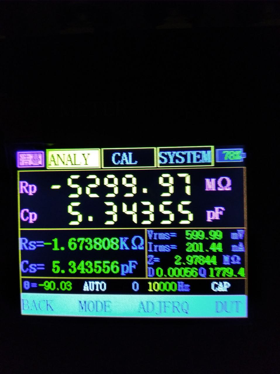

А можно фото измерений 5,6 pF на Ваших приборах.
У меня вот так:

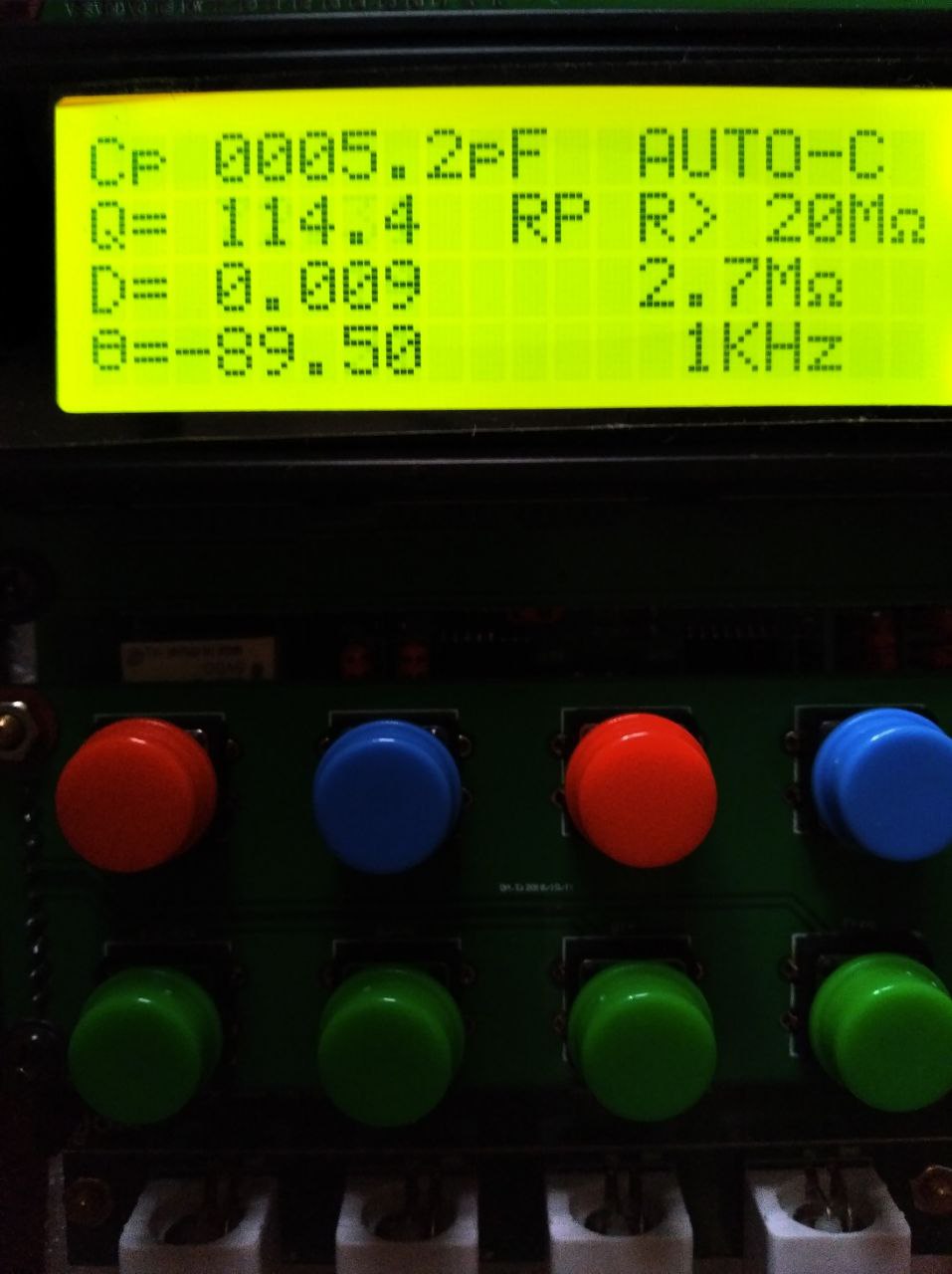

 Заголовок сообщения: Re: XJW01 цифровой мостовой тестер LCR
СообщениеДобавлено: Вт апр 08, 2025 18:50:30
Зарегистрирован: Вс апр 06, 2025 10:05:51
Сообщений: 7
Е7-12 С=5,300pF ровно на 1МГц (5,6pF+-0,4pF -термостабильный)
XJW01
7,8кГц С=5,33pF
1кГц С=5,2pF
100Гц С=5,4pF
Остальные параметры с уменьшение частоты ухудшаются естественно.
Фото прилагаю.
P.S. Ваши фото для двух частот 7000кГц и 8000кГц это подтверждают.

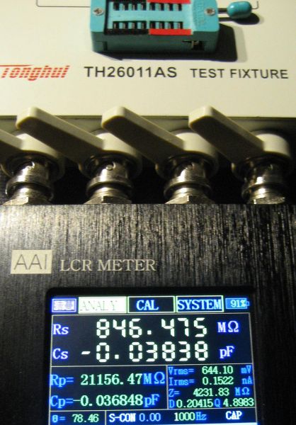

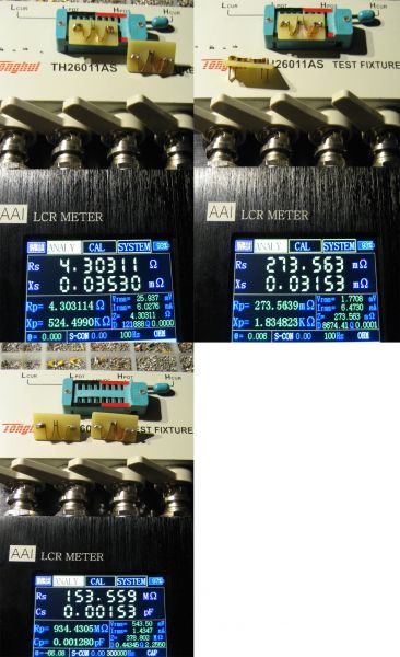

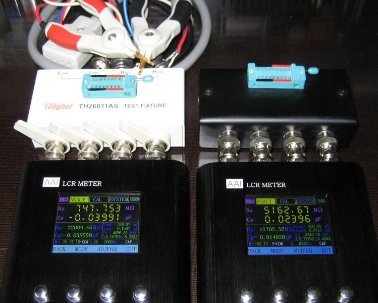

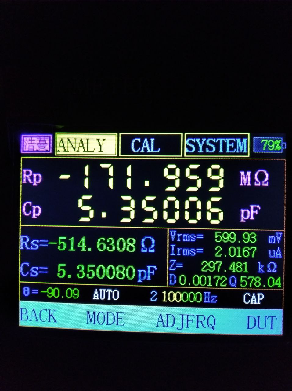

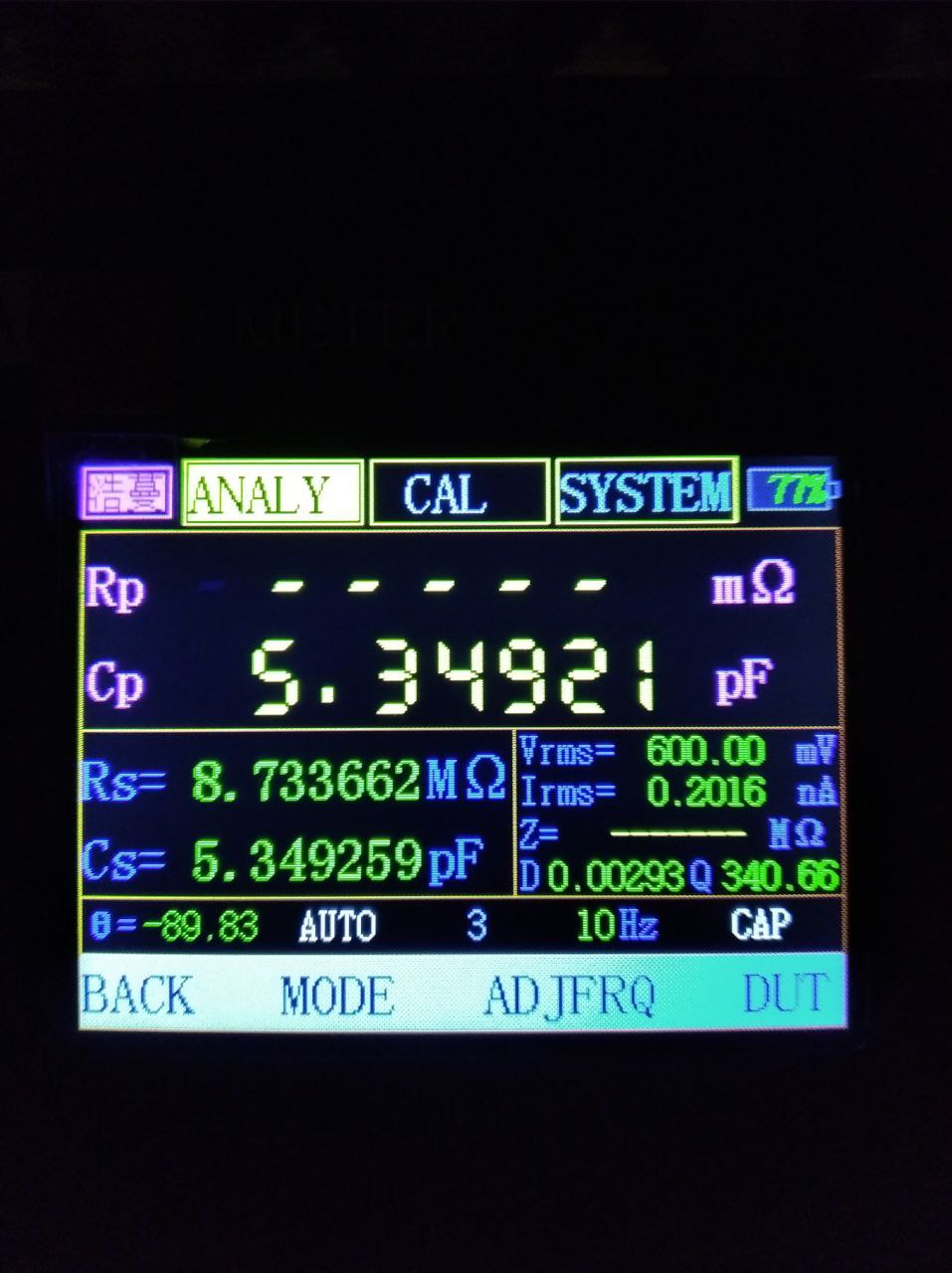

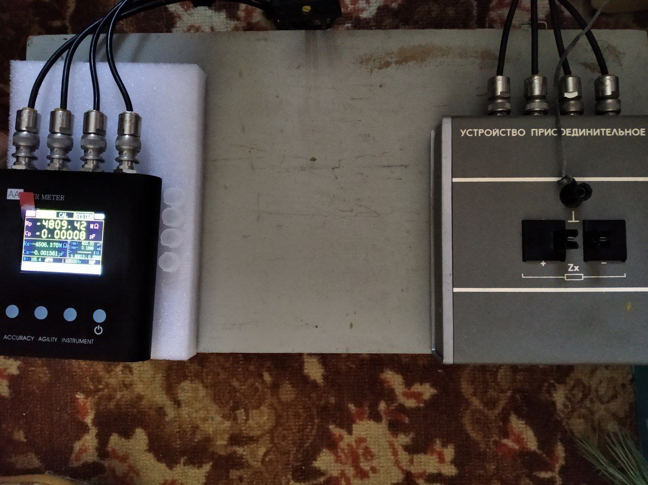

Yuriy_King
Боксик с колодочкой на ваших фотках интересный, подключенный к измерителю AAI промышленный или сами делали ?
Есть и переделанный китайский и самодельный. Пример показаний на разных NJ300A ( различный SOFT и два года разницы в приобретении))
По названию можно найти на aliexpress.ru, я покупал, когда цена была более 10000 рублей. Сейчас ниже...
Из того, что осталось сделал укороченный вариант Щупов Кельвина для менее точных измерений...
На снимке видно индивидуальное отличие "0", это уже особенность внутренней калибровки каждого прибора.

Yuriy_King
На левой фото уровень помех 1,00 - перебор :))
На правой фото уровень помех 0 - абсолютный ноль :shock:
Ожидал увидеть 0,00000+-1младшего разряда при такой схеме подключения, даже интересно свой попробовать.
Получил посылку на прошлой неделе - добавили второй разъем зарядки Type-C
Посмотрю что получится, если вместо Е7-12 подключить - там все таки 00,000pF гарантировано для 1МГц стабильно и заземление в наличие - может это влияет..
Это реакция левого прибора на вспушку фотоаппарата.
Вот новое фото с внешним освещением..

Yuriy_King
У них дюймы, у нас литры, метры, сантиметры - разница в пару мм и напрямую через BNC-M=BNC-M не удалось подключится прямо на разъемы измерителей. Коаксиальный шлейф из комплекта Е7-12 применил.
Подключил адаптер Е7-12 к XJW01 - смысла нет, Кельвины за глаза. С ними удобно, да и частоты низкие.
Подключил адаптер Е7-12 к NJ100A - смысл есть, частота 100кГц и удобно проверять компоненты в лентах и емкости с выводами, больших номиналов, особенно пленки.
Калибровал "0" "КЗ", как всегда делаю, на максимальной частоте измерителя. На частотах ниже приемлемо автоматом, хоть и рекомендуется на рабочей частоте. Адаптер заземлен.
Все проверил компоненты - емкости, индуктивности, резисторы + резисторы мер +-0, 01% - усе четко.
P.S. Как всегда тесты любимой емкости 5,35pF на 100кГц, 10кГц, 1кГц, 100Гц и, о ужос, 10Гц. :shock:
Фото. 8)
Добавлено after 5 minutes 21 second:
Фото "0" 8)
Для себя определил - 60 выборок и скорость средняя - в установках оптимально.

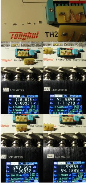

Мне в последние годы приходится иметь дело вот с такими "блохами":
Для меня щупы Кельвина на частоте 300кГц имеют слишком большую погрешность, и подбирать нужный номинал из серии очень проблемно.
"Стреляют" компонентами?... :roll:
Нет, контакты не параллельны, они образуют острый угол в вертикальной плоскости (прижимают деталь к основанию).
Последний раз редактировалось Yuriy_King Сб апр 12, 2025 05:28:40, всего редактировалось 1 раз.
СообщениеДобавлено: Пт апр 11, 2025 20:47:15
Зарегистрирован: Ср ноя 24, 2010 07:34:47
Сообщений: 566
... приходится иметь дело вот с такими "блохами"...
Сдается мне, что это плата-переходник для подключения SMD?
Весьма необычно и оригинально. И очень грамотно.
Для калибровки лапки сжались и потом между ними идеальный изолятор втыкается?
