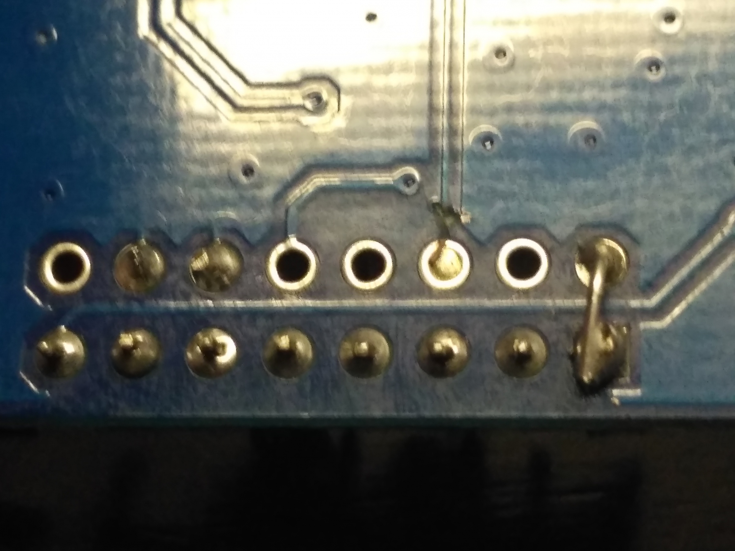

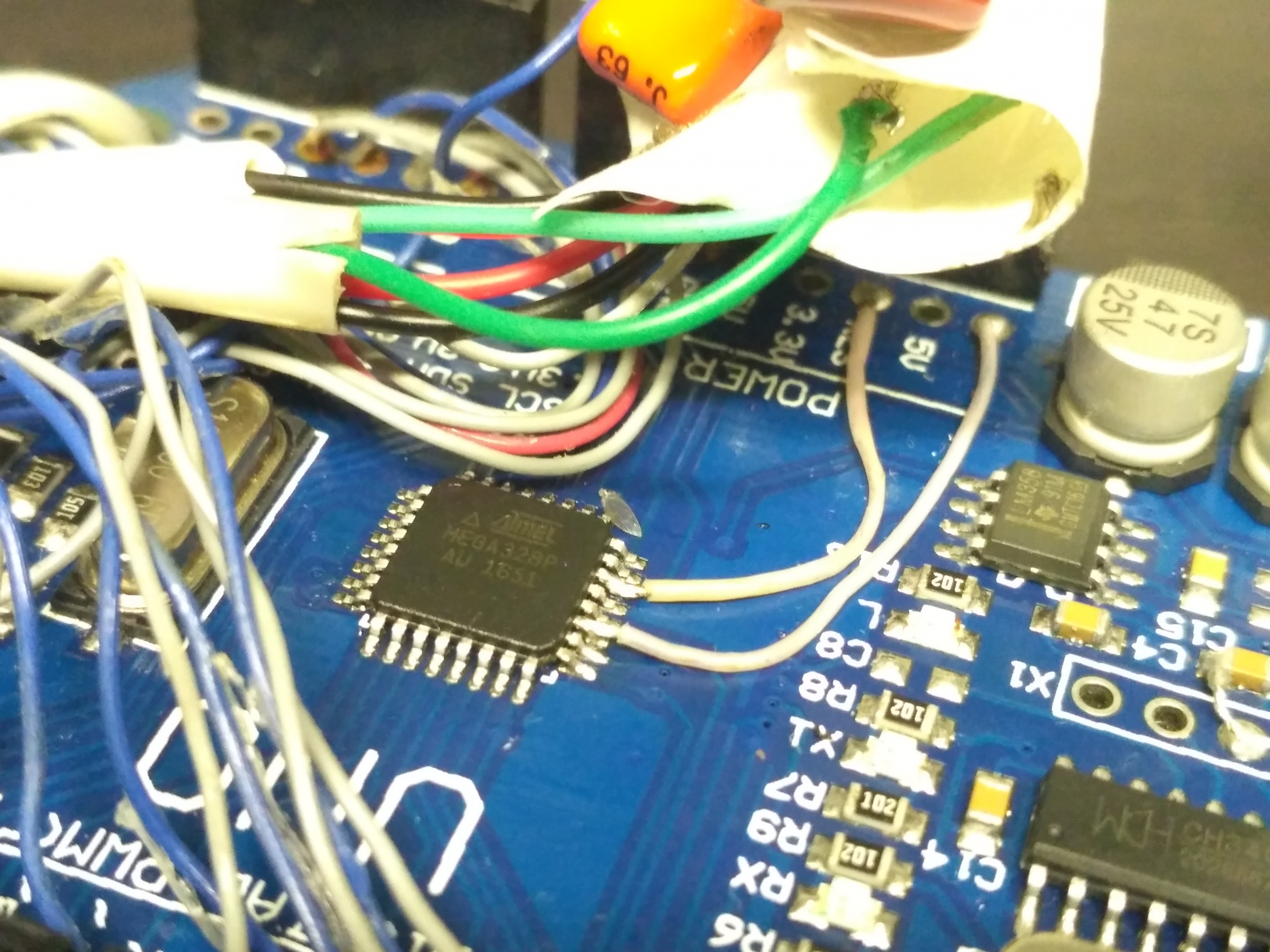

Немного допилил данный проект.
Под ARDUINO UNO с установленной ATmega328.
Есть платы с уже разведенными пинами А6, А7, а есть где надо подпаиваться к ногам микросхемы.
Использовал последнюю на данный момент версию ver. 0.48.08, 27/01/2020.
Добавил два температурных датчика LM35.
Есть как аппаратная фильтрация, так и программная.
++temp --> температура 1
++temp2 --> температура 2
Для снижения помех, подключение LM35 выполняется через RC цепочку 10 кОм, 0,1 мкФ.
Программно скорректировано значение. Измерялось ниже на 0,5 °С по сравнению с Pt1000.

Прикрутил таки модуль с BME280.
Теперича можно и температуру, и влажность, да и даже давление атмосферное мерить :)
Установить библиотеку Adafruit_BME280.
После подключения модуля с BME280 залить в плату скетч сканера адресов I2C.
В Adafruit_BME280.h в #define BME280_ADDRESS (0x77) подставить правильный адрес BME280.
У меня был 76.
Теперь можно и другие устройства с I2C подключать, при желании ;)
После заливки прошивки не забыть перепаять провода которые шли к А4 и А5 на 13 и 6 пин.
Раскладку проводов смотреть в AR488_Layouts.h в разделе #if defined(AR488_UNO) || defined(AR488_NANO).
В случае применения другой платы, распиновку подгонять под неё.
И надо будет править AR488_Layouts.cpp.
У меня AR488_UNO R3.
Прошивка на основе AR488, ver. 0.48.22, 08/04/2020
Ну, и скрипт сбора данных дополнил.
Advantest R6871 Log+temp +humi + 10sec SI.txt [6.39 KiB]

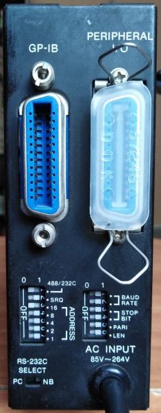

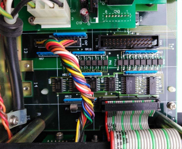

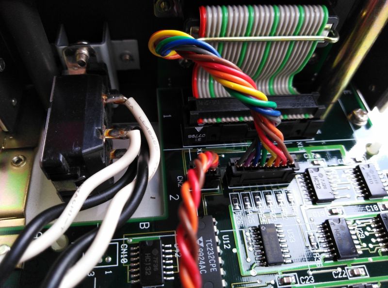

TAKASAGO TC-911B GPIB RS323 PROGRAMMER
Изображение Изображение Изображение Изображение Изображение Изображение Изображение Изображение Изображение Изображение Изображение Изображение Изображение
Был приобретен для TAKASAGO FK-600L ELECTRONIC DC LOAD.
Ну как всегда при общении с японскими приборами НИ КАКОЙ документации...... :cry:
С большим трудом с помощью гугл перевода, отправил запрос(через сайт с иероглифами),
и о чудо ПОЛУЧИЛ сканы мануалов! За что спасибо Akiyama Masayoshi из takasago-ltd.com.
Терерь можно рулить с компа и ELECTRONIC LOAD, и кое какими блоками питания(у меня впрочем их нет).
Но главной фишкой TAKASAGO TC-911B оказался Peripheral I O, да еще с оптронной развякой!
Теперь кроме TAKASAGO, модно рулить еще чем либо, через GPIB.
До сего момента у меня была задача выяснить емкости аккумуляторов 12 вольт, 7-42 А.
Но так как не было мануала на TAKASAGO FK-600L, методом научного тыка был найден контакт на
разьеме на задней панели, который выключал вход нагрузки. Включать надо было врукопашную.

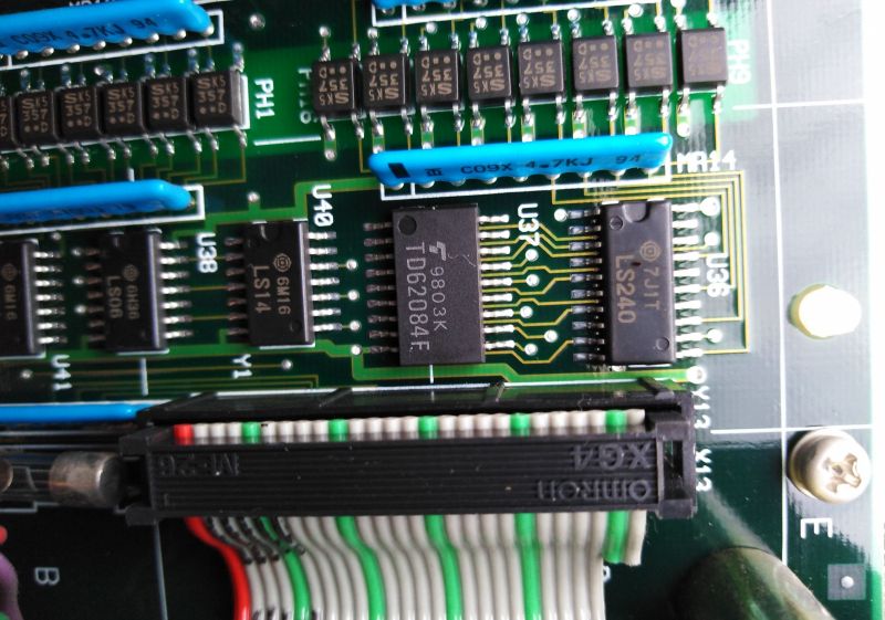

Но так как надо было мерять напряжение разряда аккумулятора, был задействован ADVANTEST R6871.
В некоторых ревизиях цифровых плат, ADVANTEST R6871 оказалось есть сигналы компаратора,которые не выведены на периферию.
Но они есть у ADVANTEST R6871E-OHM, а цифровые платы (почти)одинаковы у всей этой серии.
Осцилл в помощь, нужные контакты на разьеме цифровой платы найдены!
Дальше проще, не заморачиваясь с опторазвязкой, 5 вольт реле, и ОК!
Сейчас когда есть мануалы на TC-911B и FK-600L стало гораздо проще.

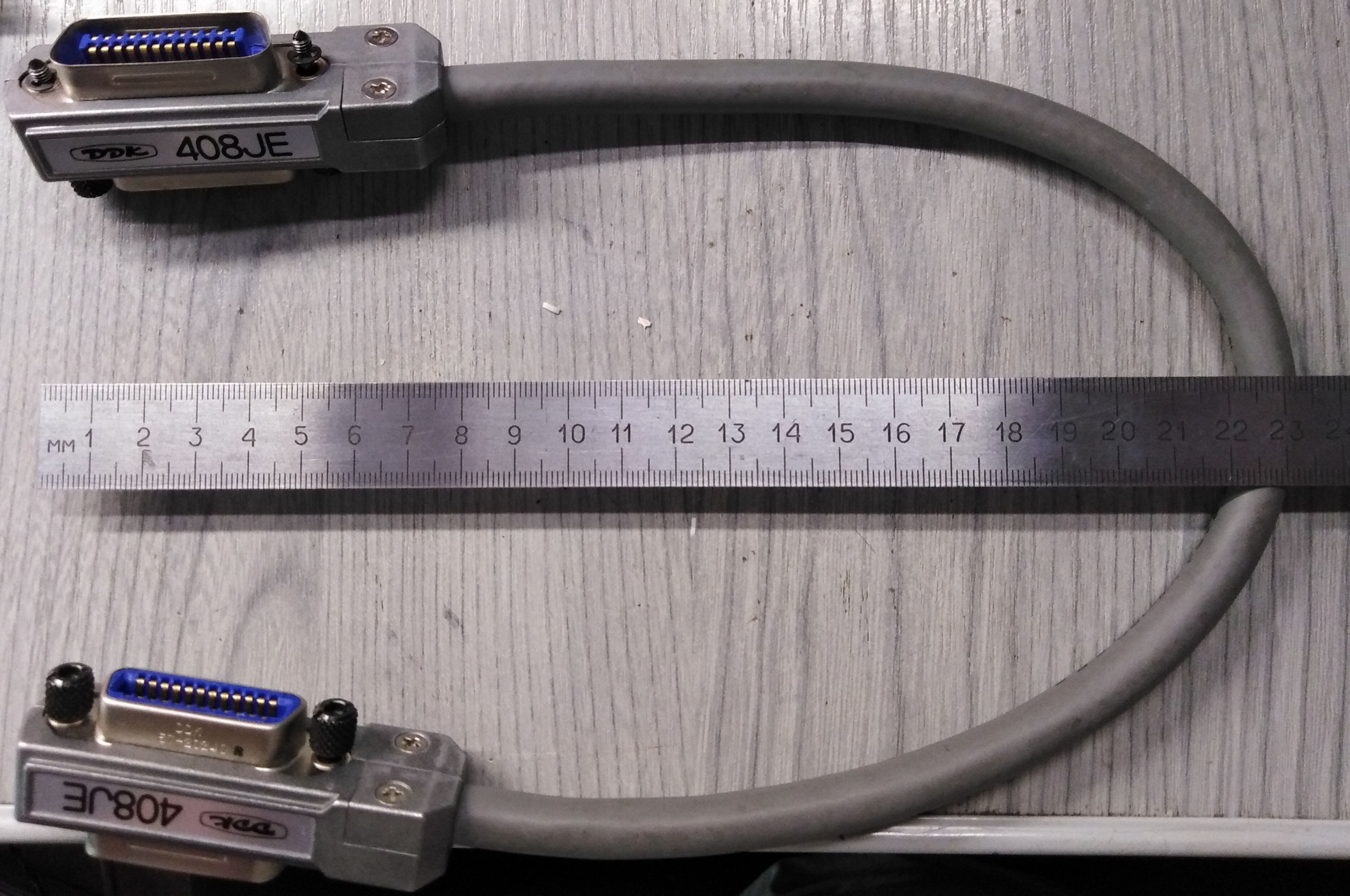

Привет всем.
У меня вопрос. Как сделать самодельный кабель male-to-male.
"...Сигнальные провода, имеющие обратный провод должны быть витыми парами,
...второй провод витой пары должен быть заземлен вблизи терминатора"
Как это вблизи терминатора? И с обоих или с одного конца
И есть ли готовые кабели длиной 0,5-1 м?

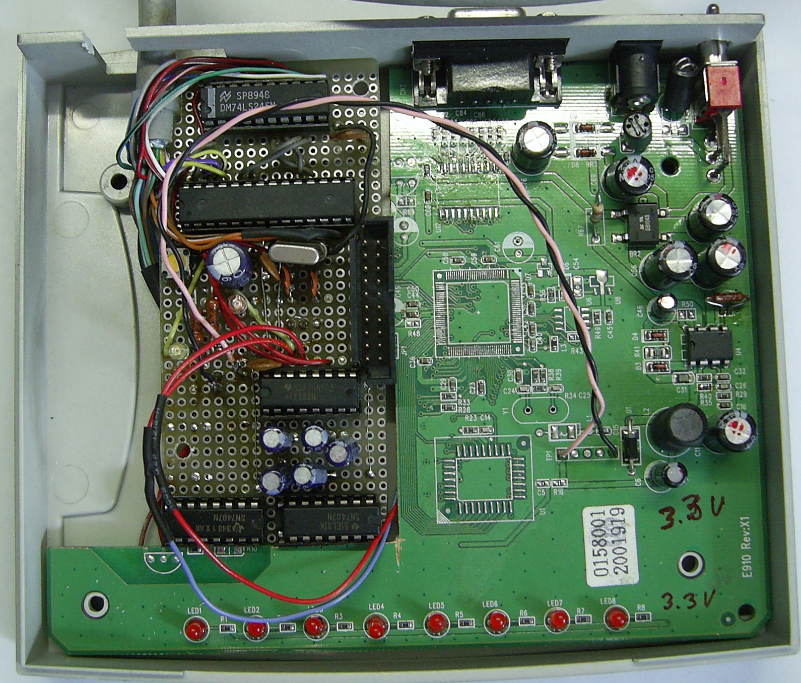

Когда делал RS-232-GPIB, из журнала Радио взял, CENC-24M, кабель от принтера.
На вилке распаял по схеме, на плате земляные в кучу, работало.
Правда теперь пользуюсь фабричными :))
У меня от ~0.5 метра до 2 :)) Удобно приборы между собой 0.5м, на комп 2м.
И на али есть, взял на пробу один, по мне хуже внешне оригинальных, впрочем работает.
