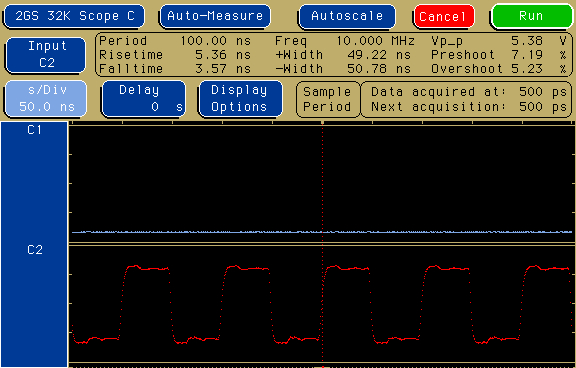

Вот и картинки подвезли, всё, как и предполагалось. И спасибо за подробные пояснения. Полоса, конечно, есть. Только вот как параметр прибора, она имеет мало смысла. Что и подтверждается продемонстрированными картинками. А гадать, меандр там или не меандр, или же просто сильно искажённый сигнал, увидев практически синусоидальную размазню - это уже личное дело каждого.
Про полосу и ее связь :)) с нарастанием сказано выше ув. Даджал
Но вот еще пару картинок HIOKI 8852 100MHz
YOKOGAWA DL1540CL 150MHz
P.S. Все снято вот таким КИТАЙСКИМ пробником
Посмотрите внимательно что на нем написано :))
И в догонку HP 16534A 500MHz
Пробник родной HP 10441A
