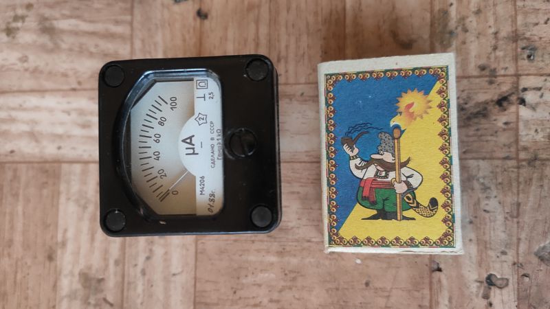

Здравствуйте! Есть мкА шкала 100, задумка использовать в унч для измерения уровней входного, выходного сигнала и как вольтметр до 2В. Подскажите реализация возможна?

Возможна...

а почему нет если ваш УСь может выдать амплитуду боле 2в....
но при таком применени есть нюансы
для точности замера звука следует строить индикатор промежуточного уровня а не среднего !!!
можно конечно и пиковый но это для экстрималоф
Добавлено after 59 seconds:
и еще не все головы нормално переносят быстрые изменения сигналаююю

Порекомендуйте схему с промежуточным уровнем, пожалуйста.

Вам еще сопротивление головки определить надо. Я делал так. Подавал 5В через переменный резистор 100кОм (сначала на максимуме) и добивался отклонения стрелки на конечное деление. Потом подбирал шунт так, чтобы показание прибора снизилось в 2 раза. Замерял шунт - его сопротивление равно сопротивлению рамки прибора. После этого легко сделать вольтметр постоянного тока. Для переменного тока может кто-то даст готовые решения.

Вот сам приборчик
Выпрямить, посмотрите как это делается в обычных Цешках!

голова извесная мелкая...точность будет 4,0 не выше

ДА ЯЖ НЕ ПРОТИФ ДЕДАЕМ ПОЛУМОСТ 1 ПЛЕЧО РЕЗИКИ 2 ДИОДЫ ИЗ ГЕРЫЧА ВПАРАЛЕЛЬ БАНКЕ КАНДЕО С РЕЗИСТОРОМ РЕЗИСТОР УКАЗАН НА ГОЛОВЕ ..ДОЛЖЕН БЫТЬ

Для измерения уровней удобнее индикатор с нелинейной шкалой, типа М4761. Обычный линейный будет либо постоянно шкалить, либо показывать только пики.

Здоровые такие, с децибельной шкалой. Имеют конструктивно нелинейную шкалу за счёт подрезки магнитной системы, схема включения - ординарный пиковый детектор с удвоением. Применялись во всяких там Астрах, Ростовах и прочих недоОлимпах. При номинальном токе отклонения 300 мкА (0 дБ) полное отклонение составляет 600 мкА (+5 дБ).
