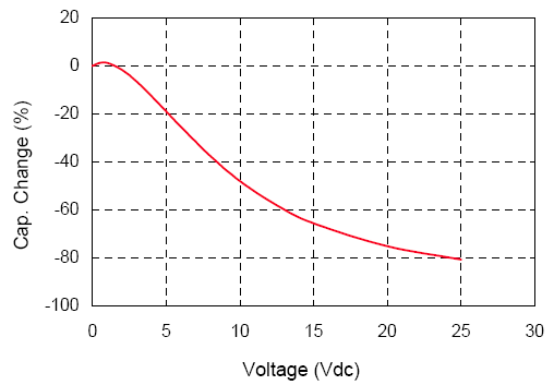

Mickle писал(а):
Поэтому я решил заменить их на обычную керамику X5R.
А как они по микрофонному эффекту? При постукивании по плате я замечал на керамических конденсаторах выбросы до 50 мкВ. И еще, под напряжением их емкость может заметно падать, в несколько раз. Поэтому частота среза входной RC будет сильно зависеть от входного напряжения.

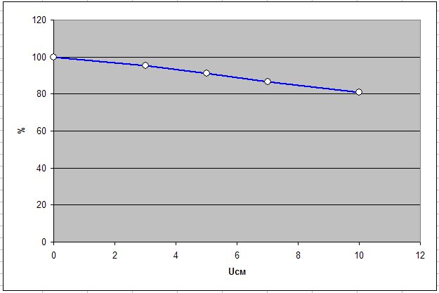

Вот уж не думал, что эта проходная конструкция, давно выполнившая свою функцию и заброшенная в шкаф, вызовет столь бурное обсуждение :)
Микрофонный эффект, пьезоэффект, термоЭДС, трибоЭДС - всё это безусловно может сказаться и на самом деле сказывается на результатах измерений при суб-ppm уровнях. Поэтому стоит лишний раз подумать, прежде чем стучать по столу, трогать кабели и открывать форточку рядом с установкой :)) А если серьёзно, то полученные в контрольном эксперименте значения амплитуды НЧ шумов лишь незначительно превышает типовое значение для ОУ входного каскада и лимит схемы в целом.
Что касается C/U зависимости X5R, то она безусловно имеет место, но вот порядок величины Леонид Иванович слегка преувеличил. Эксперимент показал, что для использованных мной X5R в диапазоне напряжения смещения от 0 до 10 В ёмкость снижается всего на 19%. Кроме того, ранее приведенные результаты измерений шума различных ИОНов вполне (даже слишком) вписываются в типовые значения из технических характеристик.

Ну не виноват я, что полсотни наковыренных мною с ноутбучных плат конденсаторов не проявляют эффекта снижения ёмкости в такой степени. Лично мне они не нравятся по совсем другой причине: ввиду немалой диэлектрической абсорбции. За 15 минут режим устанавливается с трудом.

Тут как повезет. Например, вот что Murata рисует для своего конденсатора 1210 X5R 22μF 25V, емкость меняется в 5 раз при 25 В и в 2 раза при 10 В:
