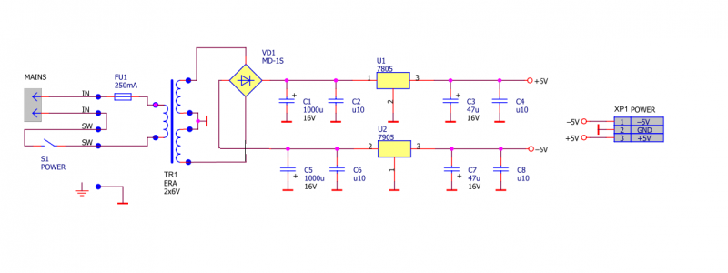

У меня вот другая "проблема", очень большой шум идет на вход AD с эмиттерного повторителя. Без входного сигнала на частотомере, на индикаторе показывает -8 dBm. Если AD отключить от эм.повторителя, то -35dBm.. -38dBm (ну это уже наводка с эфира - не экранировал). Я уже не стал этим доставать автора, т.к. это не главное. Но если у кого-то получится решить эту проблему, прошу поделиться опытом. :beer:

А какой БП используется? Еще в схеме входной части C12 желательно подключить к -5 В, а не к земле.

Блок питания трансформаторный на линейных интегральных схемах
Попробую перепаять конденсатор и посмотрю что из этого выйдет. Еще заметил довольно сильное увеличения шума, когда переключаю питание с лабораторного источника на БП частотомера.

Нашел!! 1. Идет возбуд по питанию (выбросы 100МГц) 2. Идет возбуд по входной плате. Если поднести руку к плате входов (после частичного уменьшения возбуждения БП) уровень сигнала падает до -42dBm. Будем копать дальше :))
ЗЫ И если отключить БП от основной платы, возбуждение на БП исчезает.
В общем все понятно, приборы надо делать в металлических корпусах, как положено, с экранированием ВЧ блоков (как делали при Союзе), а мы как китайцы, чтобы было попроще - и вот результат :cry:
