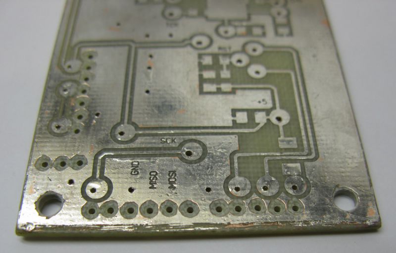

Если интересно, могу поделиться отработанной технологией.
 Заголовок сообщения: Re: Частотомер FC-510
СообщениеДобавлено: Сб мар 28, 2015 08:54:07
Рейтинг сообщений: 14
Зарегистрирован: Вс июл 06, 2014 06:46:46
Сообщений: 70
Поделись - если не жалко!
СообщениеДобавлено: Сб мар 28, 2015 19:16:55
Рейтинг сообщений: 51
Зарегистрирован: Вт ноя 05, 2013 18:12:13
Сообщений: 316
Откуда: Полтава
Я в последнее время перешел на лазерно-кипятильную технологию. Всегда отменное качество и тонер не растекается - дорожки ровные и нужной толщины. Вместо утюга плата зажимается через прокладки из резины между двумя стальными пластинами примерно 8-10мм толщины каждая. Сжимается этот "бутерброд" 4 болтами и кипятится в обычной воде минут 7-10. Примерно так http://datagor.ru/practice/diy-tech/251 ... d-lkt.html
СообщениеДобавлено: Вс мар 29, 2015 11:20:58
Рейтинг сообщений: 35
Зарегистрирован: Пн ноя 04, 2013 14:41:49
Сообщений: 207
Очень оригинально! Просто здорово! :)))
А это идея!
Продолжая оригинальную тему можно попробовать также сделать "ЛИКТ" с помощью ИК обогревателя, с фиксацией температуры, так сказать отработать оптимальную температуру и можно будет тоже получать стабильные показатели :))
Ну а я выкладываю обещанную технологию. Правда файл более 3 Мб, поэтому ссылка на яндекс диск (надеюсь модератор не поругает)
Интересная идея, обязательно попробую!
СообщениеДобавлено: Сб апр 04, 2015 11:07:40
Рейтинг сообщений: 89
Зарегистрирован: Пт мар 13, 2009 10:55:57
Сообщений: 329
Откуда: Калининград
Ocela, спасибо за интересную идею по совмещению сторон. Надо будет опробовать его. Сейчас я пытаюсь совмещать по краям платы, получается фигово, диаметр пятачка 3мм.:
