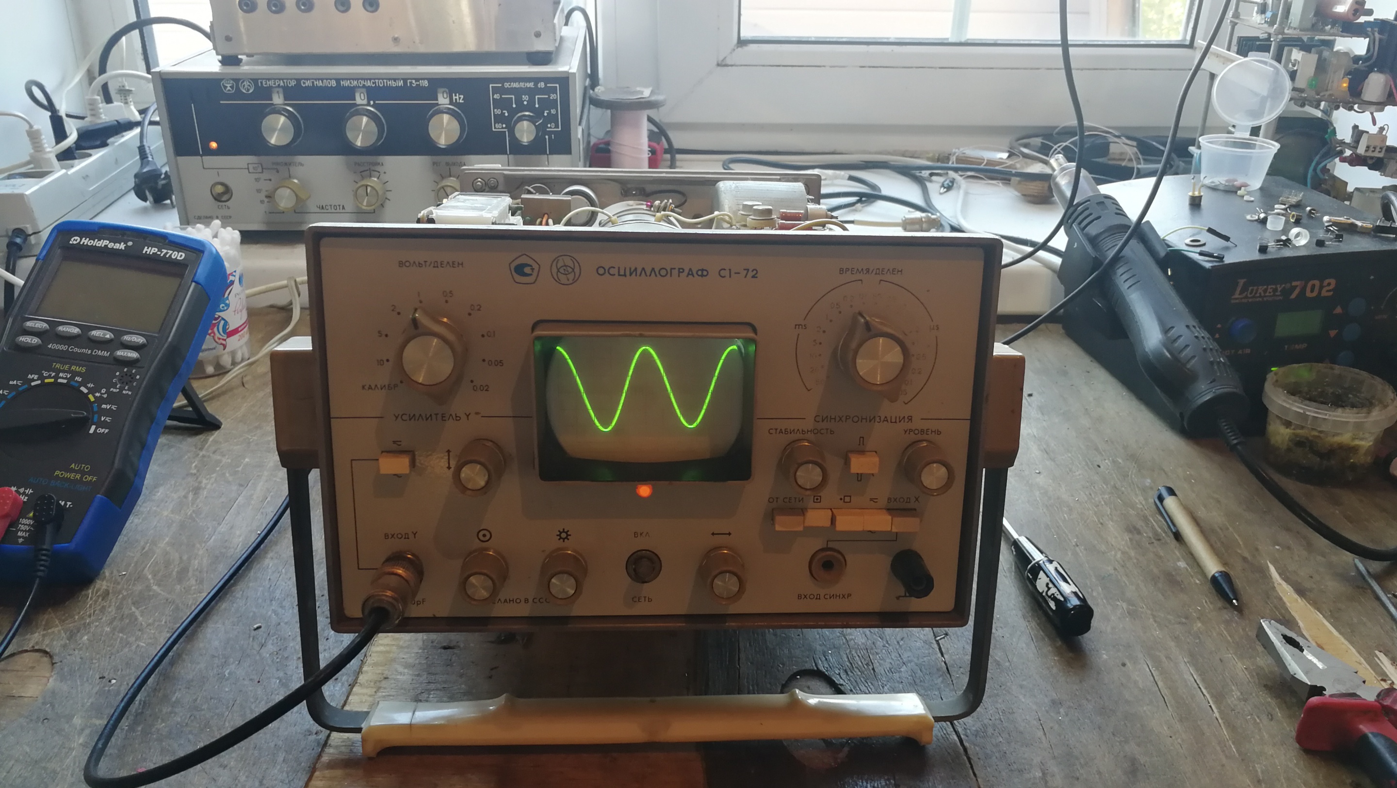

...на кварцах 20мгц?
гыыы. тама 100 мег нужен, и то с завалом фронтоф.
наличие генерации проверить мона, если не сорвет конечно... но делитель должен помочь.
вод 72

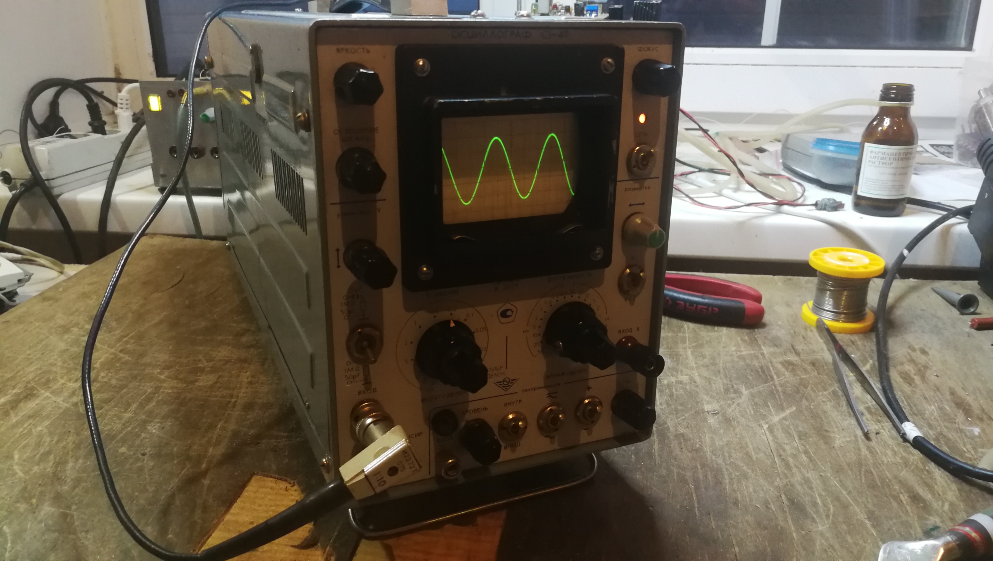

вод 49 на том же столе
основная фишка - катодный повторитель на входе. хрен его пожжешь.
а полевики в других аппаратах подбирать замучаешься.
для губительства я бы выбрал 49 ого.
Добавлено after 3 minutes 55 seconds:
но размеры...
чтоб ты о размерах знал...
"стоячий" корус 49 ого будет удобней лежачего 72 ого. т.к. меньше места занимает на столе потрошителя.
кста, в 49 ом платки тоже на петельках.

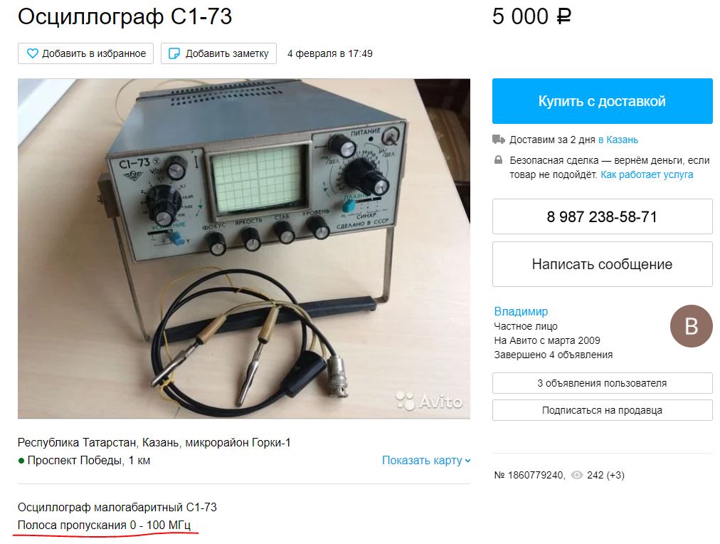

глянул авито.
торгашь задвигает юзерам С1-73 с полосой 100МГц.
