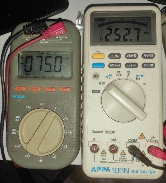

AlexS4 писал(а):
protek123
Что-то поиском не нахожу такой. Что за прибор?

ДядяВован,
это из прошлого века аппарат, увы щас уже не купить ни protek123 ни чип NJU9210
это самый быстрый дешевый мультик который я видел, цифры, барграф, оторэньж - все оч пристойно :music:
protek506 еще иногда продают на ибэях-авитах-молотках, но это чтото другое, не трогал лапкой.
сфоткал с A105N, которая по экстерьеру и размерам брат близнец F87( ...но не по скорости, :dont_know: :) )

Понял, спасибо за фото.
