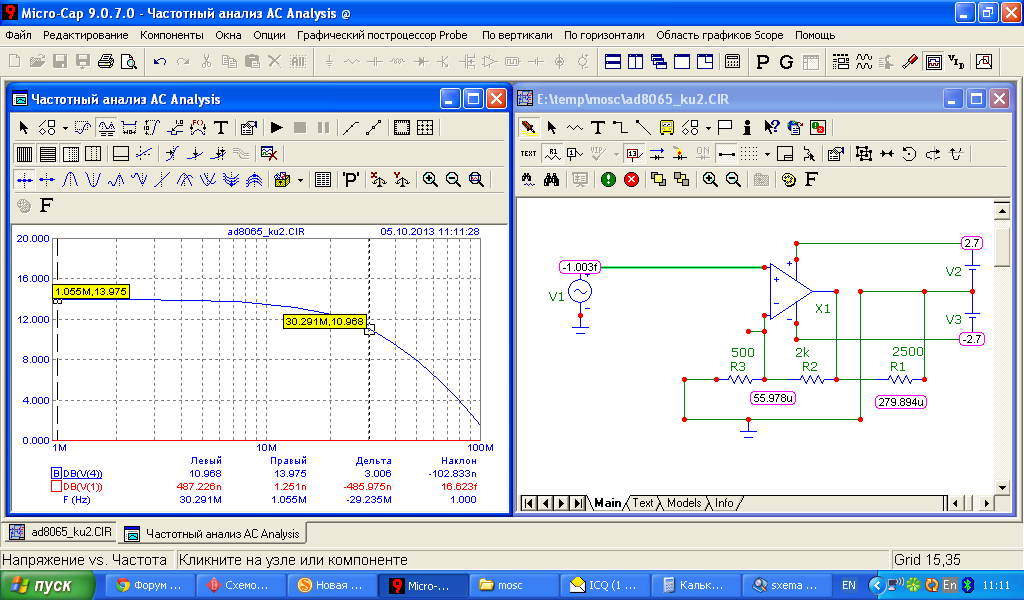

гм.. интересный усилитель, диапазон входного напряжения почти равен питающему.. и это при 5.5 вольт питания !!
http://pdf.datasheetcatalog.com/datashe ... opa354.pdf
из микрокапа, он с усилением 2
1.PNG [79.86 KiB]

гм.. интересный усилитель opa354
Он не допускает питания выше ±2.75 В.

гм.. навеяло схемой DSO
входной делитель из 2х вариантов:
- 1:2
- 1:20
на входе opa354 не более 2.5 вольт: значит на входе до 50 вольт (напрямую)
opa354 c единичным усилением (некуда нам усиливать, на входе и так почти размах питающего)
на выходе повторителя opa354 получаем не более 2.5 вольт которые нужно пригнать к нашему 1 вольту для АЦП поэтому после повторителя - резисторный делитель 1 \ 2 \ 5 на 4051
итоговые делители:
вход____вх. делитель____делитель____выход
1 вольт______1:2__________1:1_________0.5 в.
2 вольт______1:2__________1:1_________1 в.
3 вольт______1:2__________1:2_________0.75 в.
4 вольт______1:2__________1:2_________1 в.
5 вольт______1:2__________1:5_________0.5 в.
6 вольт______1:20_________1:1_________0.3 в
10 вольт_____1:20_________1:1_________0.5 в.
20 вольт_____1:20_________1:1_________1 в.
30 вольт_____1:20_________1:2________0.75 в.
40 вольт_____1:20_________1:2________1 в.
45 вольт_____1:20_________1:5________0.45 в.
50 вольт_____1:20_________1:5_________0.5 в. (применяемая цепочка)
заодно и входной делитель я так понимаю будет предельно прост !!!
Ему еще питание специально городить нужно пониженное. Тот же AD8065 позволяет получит почти такой же диапазон. Точно ±2.5 В иметь нет смысла. Да и на сдвиг уровня запас желательно иметь.

еще немного поработал над идеей..
теперь входной делитель имеет коэффициенты 1:2 \ 1:20
потом повторитель
потом делитель с коэффициентами: 5:1 / 2:1 (усиление!) / 1:1 / 1:2 / 1:5
потом смещение и усиление на 2 (так я компенсирую двойку во входном делителе)
по сигналу получаются следующие значения делителя:
5:1
2:1
1:1
1:2
1:5
1:10
1:20
1:50
на схеме каждому ОУ дописал значение усиления
полоса пропускания при усилении 5 (2) - около 30 мгц...
Комментарий к файлу: усилитель при G=2
4.PNG [80.64 KiB]
sxema.pdf [29.24 KiB]
