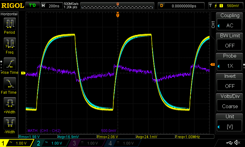

Новая картинка, на первом попавшемся под руку "источнике сигнала" 1 МГц (transistor-tester, не пугайтесь).
Первый канал: PVP2150 (в режиме 1:1) - штатный от Rigol DS1054Z.
Второй канал: полученный с али щуп T3100 1:100.
Также отображена разница между сигналами, как её видит ослик )
DS1Z_QuickPrint4.png [48.74 KiB]
Если подключить к встроенному калибратору - то лучи сходятся идеально, разница только в виде шума.
В общем, я так понимаю, что полосу он держит "сапсем плохо". )

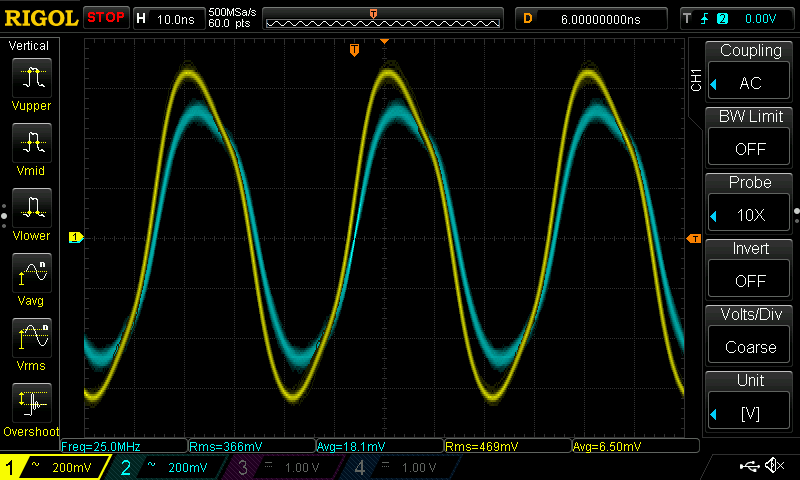

Ну на 1мгц всё же получше выглядит чем на 25мгц. Отсюда вывод - с ростом частоты происходит завал амплитуды, что говорить о хреновой полосе пропускания у щупа... По крайней мере можно смело утверждать что этот щуп хуже родного. Но с другой стороны у PVP2150 полоса 150мгц! а у Т3100 полоса 100... Соответственно, вполне естественно что с ростом частоты он сильнее валит амплитуду чем родной щуп.
Добавлено after 6 minutes 59 seconds:
у меня пробник с делителем x100 модели P4250 (250MHz) и родной пробник PP-200 (200 MHz) в режиме x10 (подключен к первому каналу, желтый луч) дают следующую картину, при условии подключения их земляных концов к одной точке схемы:
У вас кстати сигнал на втором щупе смещён по фазе, видимо ёмкость у него выше чем у родного.
А как оценить рамки допустимого завала? Какой полосе щупа соответствует наблюдаемая картина? Как тогда производятся измерения - увиденное на экране надо домножать на коэффициент чтобы получить реальную амплитуду? Как-то это "неожиданно" звучит )
Вас не насторожило содержимое того, что вы цитировали?
Вот это:
Сигнал снимался пробником в режиме 1:1 :shock:
Для pavel2000 - данный режим (1:1) предназначен только для наблюдения малых сигналов с малой полосой, так как в этом режиме пробник имеет большую входную ёмкость и очень сильно режет полосу (буквально до единиц мегагерц).
Спасибо что пытаетесь кого-то чему-то научить. (эт я без сарказма, если что).
Однако, это было сделано специально, чтобы сравнить щупы:
Попробуй сравнить их на боле низкой частоте, до 1 мгц. Если амплитуда будет одинаковой, значит у второго щупа полоса не соответствует заявленной, Если также будет существенная разница значит что-то не так с делителями...
И даже в этом случае, на частоте 1Мгц, с большой входной емкостью, штатный щуп в режиме 1:1 показал результат чуть получше, чем щуп 1:100.

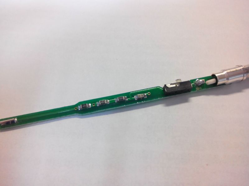

Внутренности родной RP2200 (так и не дошли руки их оживить)
Р6100
