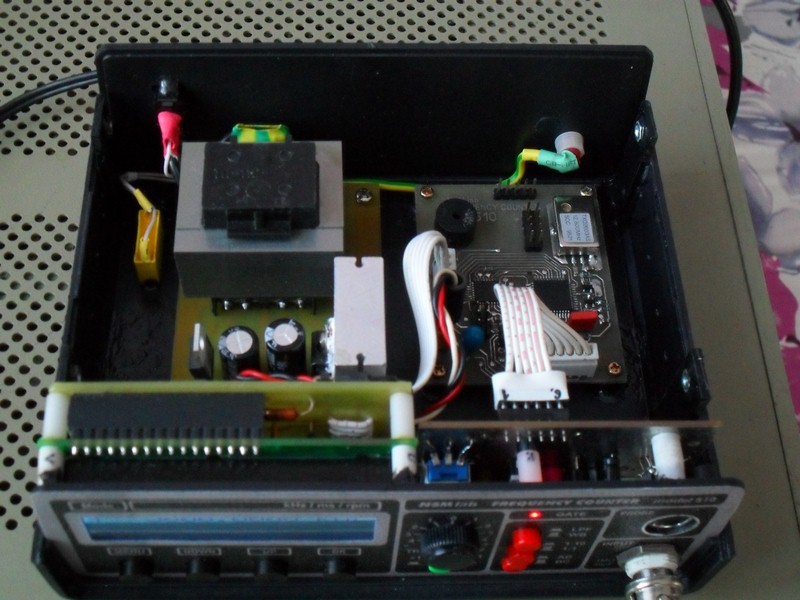

..... и что там под крышечкой -экраном,_ детектор ?
73! C Уважением , Владимир.
Вот что :-)

sokolovai писал(а):
Ocela вы не замеряли максимальную частоту по основному входу?
Максимальная частота была около 92МГц, но уровень входного сигнала при этом был достаточно большой, около 1В (действ).
