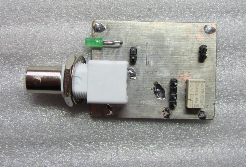

..... и что там под крышечкой -экраном,_ детектор ?
73! C Уважением , Владимир.
Вот что :-)

дядя вова писал(а):
Прескаллер , делал кто -нибудь.... реле поляризованное стоит ? подскажите плиз... - (аналоги... ?)
TKS!
Да, реле поляризованное. В качестве аналога, смотри вот это IM43TS, только см. напряжение.
Вообще свое реле брал на Элитане (может пригодится)
