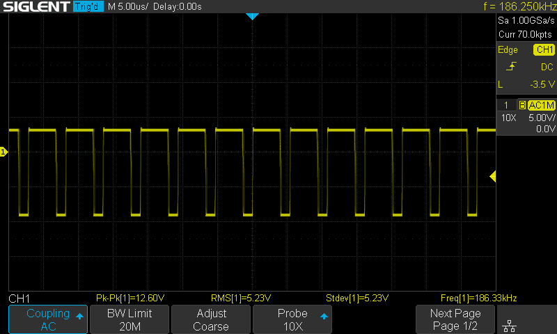

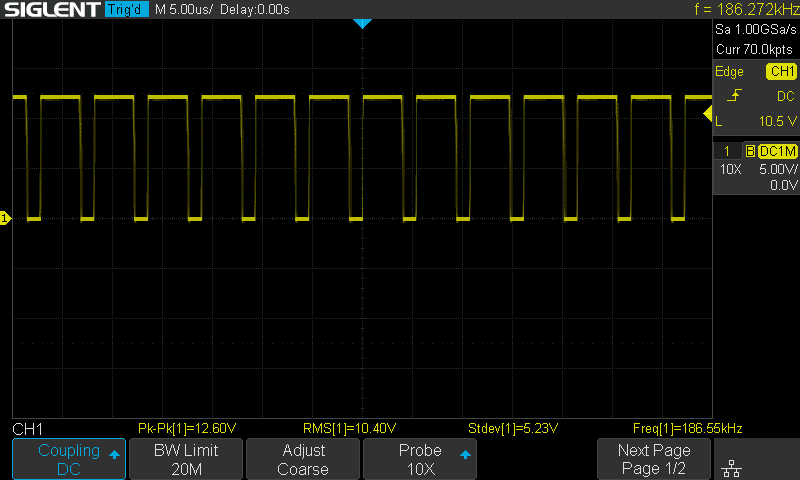

sas2k,
Пока я не вижу особых разночтений т.к. вы установили все разное и без конкретики. Трудно что то конкретизировать. Я пока за HDS160 ничего особо плохого не заметил.
Давайте раз уж вам интересен замер на дросселе DC-DC, я приведу вам свои значения. А вы сделаете у себя подобно. Это не сложно. И может будет кому то полезно.
Мой DC-DC имеет частоту 185кгц. На входе 12V на выходе 9V.
Смотрим на дросселе и параллельно разбираемся, как же получаются уже после него именно 9V. Сопоставим с мультиметром.
Развертка 5us/d
Вход осциллографа открытый DC.
Вход осциллографа закрытый AC.

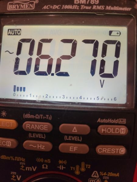

Мультиметр AC

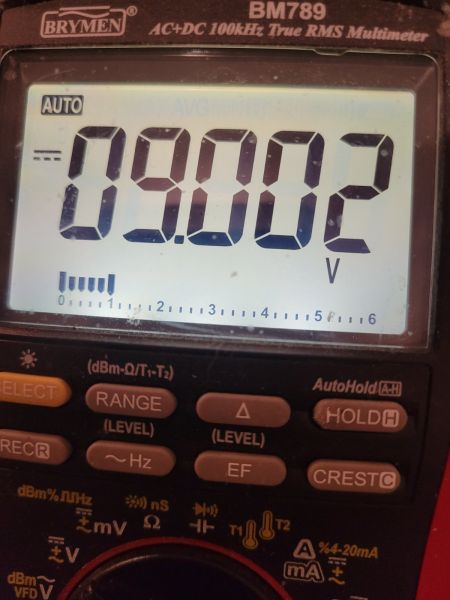

Мультиметр DC

Подсчет AC+DC можете у себя проверить так как ниже.
Итого.
RMS (AC+DC) = 10.4V
Stdev (ACRMS) = 5.23
RMS (AC+DC) = 5.23
Мультиметр
AC = 6.27 Видно что мульт на такой частоте и форме не вывозит и завышает.
DC = 9.02 Пульсирующую постоянку все же измерил верно.
AC+DC = 10.94 Немного расходится с RMS при открытым входе осциллографа но простим это. Все посчитал с учетом постоянки и извлек корень верно.

sas2k,
Так это не делается. Попробуйте все же систематизировать как у меня выше но уже новый замер. И выводите на экран измерения.
Я вижу, что HDS160 все измеряет как надо.
