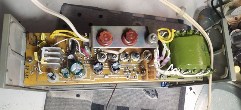

Всем добрый день. Тоже в наличии В7-22А. 86 год выпуска. Сначала нулевое значение при подготовке к работе превышало 0,002, т.е прибор прогревался и выдавал не менее 0,003В в режиме мА на пределе 2000. При переключении на напряжение ситуация была аналогична. Покопался в нём. Обслужил БП. По 5В линии, 5,10Вольт. По 18В, 17,4 примерно (судя по показаниям китайского dt9205). Поменял ниобиевый С43. Была утечка, тестером определялся как диод,чего обычно с такими не происходит. Вроде нулевое значение опустилось до 0,002, ниже никак. Поменял К73П, которые парой по 1мкФ рядом стоят на одну пленку номиналом 2.2мкФ по факту 2,1. Теперь при включении, прибор не надолго показывает все нули, а потом сразу, без единицы, выдает прерывисто 0,000...0,002. Прыгает с нуля на двойку в общем. И это не прекращается даже с прогревом. С3 тоже менял, ничего не дало. Регулировка нуля при этом работает вроде как штатно, потому что регулировка сама по себе осуществляется. Знаки + и - бегают, удается добиться их поочередной смены, и на индикаторах кратковременно проскакивают нули, но с прыжком на двойку. Куда можно ещё капнуть?

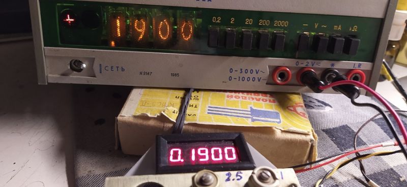

В7-22А год выпуска 1985, отказал лет 15 назад, уж забыл, что случилось. Включил, измерения есть но от лукавого, стабилизаторы проверил, есть большое не соответствие. Электролиты проверил почти все дохлые, заменил не очень помогло.
Тогда убрал все элементы стабилизаторов, кроме диодов выпрямителя, поставил LM на 18, -12, 5 вольт.
Далее почитал, что форумчане делают, нашел клип о настройке https://www.youtube.com/watch?v=OLwQLpXI3mU, помог понять последовательность настройки режимов.
По мере проведения измерений выяснилось , что сгорел предохранитель в клемме IR. Измерения на вольтах и омах никак не получалось настроить.
Да настройка 0 в пределах +- последней точки регулируется четко и даже не меняется в минуты прогрева.
Для настройки у меня единственный точный китайский вольт метр, который на удивление одинаковые показания имеет от китайской прилады образцового напряжения.
Сделал делитель, 0.19В, 1.9В, 2.1В запитал от пары элементов использовал в дальнейшем, для настройки. Прошёлся по ключевым конденсаторам С42, 43, 44 имели утечки поменял на пленочные. Проверил на осциллографе импульсы на аналоговом преобразователе, вроде все в пределах нормы.
В конечном итоге начал крутить опорное напряжение. При 9.7ххх получилось выставить 0.19В, 1.9В, проверил 19В.
Переменные на первых пределах тоже проверил, регулируются. Проверил показания токов работает.

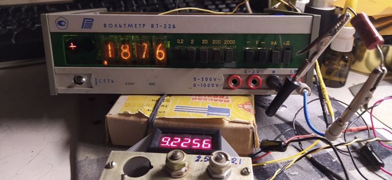

Вот показания 019В при опорном 9.7ххх и показания 192.4 Ом вместо 185.0

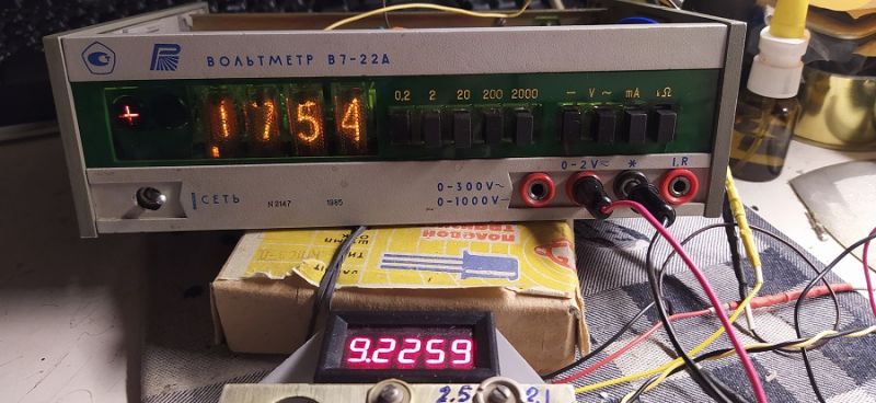

Покрутил опорное минимум получился 9.2хххВ показание 187.6 вместо 185.0 Ом и 175.4 кОм вместо 175 кОм (0.25%), резисторы регулировок в крайнем положении.
Соответственно показания на вольтах , токах убежали.
Далее начал копать в преобразователе R/U, выпаял МС1- все транзисторы практически одинаковые и целые, выпаял Т3 2П103А китайский тестер неоднократно показал, что это транзистор и только раз поймал его как полевик. С буквой А полевика не было поставил с буквой Л подобрав близкий к А, НО в показания ничего не изменилось. Выпаял микросхему МС3 поставил такую же, все осталось как было, попался полевик с буквой б заменил Т3 на него так ая же ситуация. Остались не замененные спаренные полевики МС6, такого не сохранилось, правда есть подобранные в пары полевики КП103Л и М, чёт менять не решился.
После всех манипуляций ситуация такая, для Аналогово преобразователя опорное нужно порядка 9.7 В тогда регулируется параметры напряжения и тока, а режиму измерения сопротивлений нужно опорное напряжение меньше чем 9.2 Почему получается такая разница в опорных понять у меня не хватает Тяму. Вроде все прописал, может кто подскажет, что делать, буду весьма признателен!
