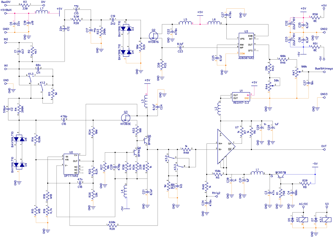

Вопрос: ДО КАКОЙ ЧАСТОТЫ РАБОТАЕТ ВХОДНОЙ УСИЛИТЕЛЬ НА AD8561 ?
Автор обещает что он работает до 50Мгц!
Для радиолюбителя это - совсем не плохо!
Проконсультируйте - для чего служит OP777 и можно ли заменить AD8561 на - NE592 c F=120 МГц ?
Переключатель S3 для чего - что он переключает?
AD8561 - это ни разу не усилитель - это скоростной компаратор, который из входного сигнала любой формы
формирует прямоугольник, который требуется ПЛИСине для её нормальной работы.
Тут приводили примеры измерения частоты до 100 МГц - измеряет, может чувствительность немного похуже на
частотах свыше 50 МГц, но ненамного хуже. Несколько более быстрый компаратор - AD8611, но не так,чтобы
сильно быстрее.
Операционник там обеспечивает нулевой уровень компаратору, относительно которого он срабатывает
при регулировке потенциометра "Уровень" на передней панели. Операционник должен быть прецизионным,
т.е. с малым дрейфом от влияния дестабилизирующих факторов.
S3 - ВКЛЮЧЕНИЕ ФНЧ.
AD8561 на - NE592 - замена ни как не возможна!
Вот попалось по вашей теме:
https://www.radiokot.ru/forum/viewtopic ... 1&t=156075
Или вот эта схема (если надо F=100 МГц ) иделально подойдет!
А кто нибудь испытывал эту схему ? До какой частоты она работает?
Вопрос -про схему Леонида Ивановича - А можно заменить AD8561 на другую в DIP корпусе? и OP777 так же в DIP корпусе. И снизить частоту до F= 50 МГц ?

Сегодня целый день потратил что бы придумать как заменить компаратор AD8561 на AD8611, так как мне не удается нигде купить оригинал. Мы имеем на выходе ВЧ повторителя от Леонида Ивановича двухполярный сигнал с стабилизированным постоянным 0V выходом относительно земли, без развязывающего конденсатора. Это большое достоинство при измерении сигналов большой длительности. В программе Micro-Cap 12 сегодня удалось составить будущую схему, фото опубликовал внизу. Удалось добиться полосы частот до 200MHz при чувствительности 50 mV во всей рабочей полосе. Понятно что это все в теории и результаты будут иными в реальном устройстве но 100 MHz при 50 mV думаю мы возьмем! В схеме я подал двухполярное напряжение на AD8611 -- + 2.5V, это сумма его типового питания 5V. Но вот загвоздка выходной сигнал с него тоже выходит двухполярный, нужен преобразователь уровня. Экспериментировал с разными вариантами включения транзисторов, в том числе и с полевыми и в итоге получилась вот такая схема. Долго подбирал резисторы что бы добиться что бы их отклонения примерно на 20% не сказывались на его работе.

Доделал в симуляторе Micro-Cap 12 формирователь с AD8611. Все гениальное просто! Сдвинул немного питание компаратора до +3.3V и -1.7V и компаратор заработал так как надо. Теперь преобразователь уровня не нужен так как на выходе получился красивый прямоугольник от 0 до + 3.3V. При желании можно поднять и до 4.5V подтягивающими резисторами на + 5V, думаю компаратору нечего не будет так как там выходы с открытым коллектором. Напряжения изменял для того что бы была возможность регулировать безопасно порог для компаратора, ведь при двухполярном питании у него безопасный порог получался от +0.5V до -2.5V. Сдвинул вверх напряжение и тут такая приятная неожиданность, уровни на выходе компаратора теперь в диапазоне TTL! Так же немного изменил номиналы резисторов в цепи обратной связи ОР777, потому что добавил резистор 200k на вход вместе с диодами защиты. Изменил что бы суммарное общее сопротивления входа было 1Мом. Хочу использовать данный формирователь с щупом осциллографа в положении 1/10 как и задумал Леонид Иванович. С щупом в положении 1/10 получится исследовать сигнал до 10V, все что свыше хоть до 100 вольт тоже можно измерять например частоту но уже не получится его исследовать, так как диоды начнут его ограничивать. Больше делителей я в схему вводить не буду, так как вполне достаточно делителя щупа и по этому потребность в переключателе уровня отпала как и необходимость в переключателе уровня порога срабатывания. Схему и файлы моделирования прилагаю в архиве.
Добавлено after 9 hours 7 minutes 29 seconds:
Схема формирователя на AD8611. На схеме отсутствуют 2 постоянных резистора 1.8k включенные на крайних выводах переменного резистора с номиналом 1k (регулятор порога). Свободные выводы резисторов подтянуты к +5V и -5V соответственно. Упрощен узел для автопереключения каналов, он теперь переключается от перемычки на внешнем разъеме подключаемого прескалера.
Формирователь FC-510-1.png [200.76 KiB]
