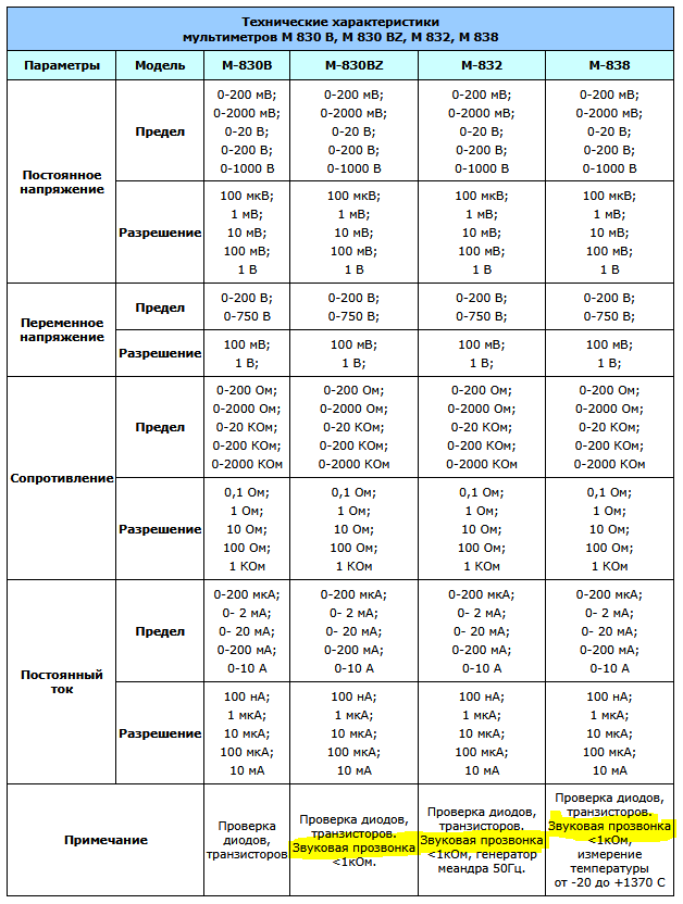

Есть же описания мультиметров 830-ой серии!
Звуковая прозвонка есть у всех мультиметров, кроме самого дешевого М830В
Описания М830 серии.PNG [57.89 KiB]

И даже в этой табличке куча ляпов. M-830BUZ (по крайней мере оригинальный UNI-T) имеет генератор меандра, но не имеет диапазона 200 мкА. M-838 также не имеет 200 мкА, этот диапазон есть только на M-830B и M-833.

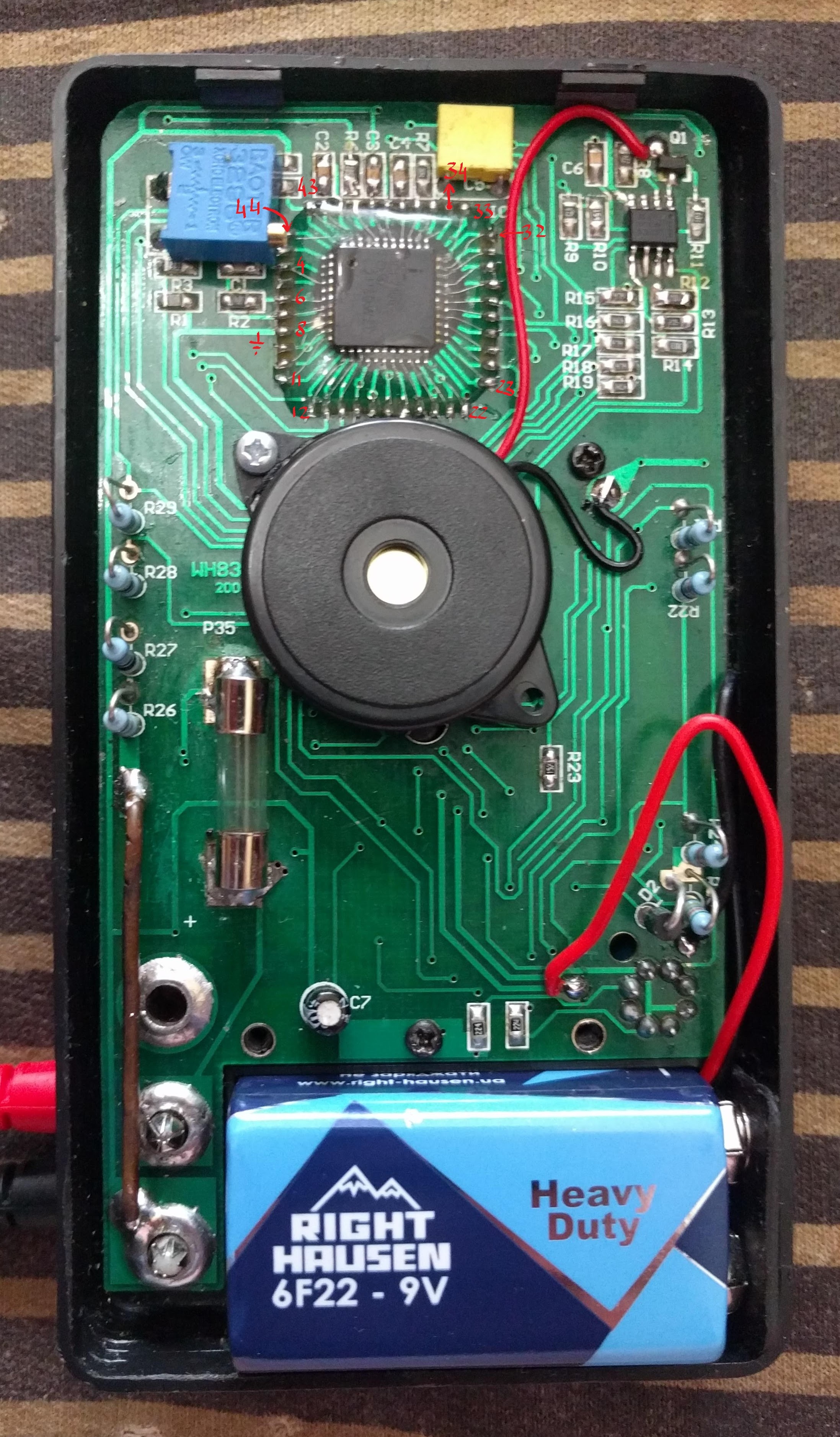

Доброе время суток. Откопал у себя мультиметр dt-830d. Полностью рабочий. Покупал лет 15 назад. Все хотел его доработать перевести на литий и внедрить звуковую и световую индикацию прозвонки, но потом забросил... Сейчас нашёл и хочу ради спортивного интереса довести дело до конца. Осталось сделать прозвонку, но в интернете все другие версии плат и не понятно куда на моей плате подключать подскажите. И просто пищалку или через транзистор?
ResizedImage_2026-02-19_06-20-12_4790[1].jpg [245.15 KiB]

Проще купить другой, уже со звуком,
чем с этим разбираться.

В версии M830B по-нормальному прозвонку не подключишь. Я тут выкладывал неплохую схему, но там не просто пищалка, а с десяток деталей.
