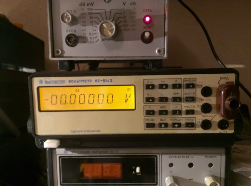

После лечения УПТ, всерьез занялся шумами АЦП вольтметра.
Собственный шум АЦП составлял около 5ppm p-p (FS), это при отключенном от УПТ и закороченном входе.
Перерыл все составляющие АЦП, но ничего не помогало. Может быть это особенность моих приборов, тут увы не знаю..
Но в итоге шум АЦП удалось побороть, и достаточно просто. Дополнительные электролитические конденсаторы по питанию.
Параллельно обведенным конденсаторам были установлены электролитические 470uF x 25V, так-же были зашунтированы керамикой прямо на выводах все логические микросхемы в АЦП.
Как итог, шум прибора (на базовом диапазоне (20В, 40В FS)) снизился до 0.5ppm p-p (FS), при подключенном входе АЦП на выход УПТ, .
Проект по восстановлению В7-54 хоть и затянулся но все же был успешно доведен до логического завершения. Данный прибор был откалиброван и наконец-то включен в работу. Ранее упоминались проблемы с калибровкой диапазона 200В(а именно нуля), но они ушли после восстановления УПТ.
2-й же экземпляр будет использован для экспериментов, есть еще мысли по доработке, но пока не стану их озвучивать, об этом - чуть позже.
Что в моих доработках 1-го экземпляра прибора можно было бы улучшить - у LTC1150 есть вход синхронизации, его стоило бы использовать для синхронизации чопперов с периодом работы интегратора АЦП.

Небольшой отчет по шумам В7-54:
1. До установки дополнительных конденсаторов на питание ОУ интегратора и питание компаратора, шумы прибора составляли до 27е.м.р.
2. После установки: около 10е.м.р.
Но это тоже много, как я писал ранее, цель: 1е.м.р.
Дальнейшие попытки снизить шумы АЦП не увенчались успехом. Любые действия не позволяли снизить шум ниже 10е.м.р p-p. Причем, на обоих вольтметрах (1-й условно рабочий, второй - для экспериментов).
Самое интересное, тут то, что данный шум вкладывается в погрешность вольтметра и наверное даже можно сказать, что прибор исправен. Но болтание младшего разряда меня не устраивает и потому я продолжил поиски, и вероятнее всего нашел источник шумов.
Еще давно я публиковал вот такой замечательный график напряжения на стабилитроне:
Собственно, шум стабилитрона составляет около 0.000025В p-p, как это может повлиять на показания прибора?
По входу АЦП стоит резистор на 75кОм, токозадающий (-Iоп) резистор имеет сопротивление 20кОм.
единица младшего разряда у данного ацп: 10uV.
Ток, который заставить "перескочить единичку" будет составлять 0.00001/75000=0.000000000133А
Насколько же меняется ток от шума стабилитрона: 0.000025/20000=0.00000000125А
Как же это повлияет на показания прибора: 0.00000000125/0.000000000133=9.4
Полученное значение очень хорошо коррелирует с болтанкой младшего разряда данного прибора.
Пока делаю выводы, что для стабилизации младшего разряда нужен менее шумный опорник (самое простое), либо же опорник на значительно бОльшее напряжение и перерасчет схемы прибора. Еще как один из вариантов, учитывая характер болтанки напряжения стабилизации стабилитрона - значительное увеличение времени интегрирования (возможно, до нескольких минут :roll: )
P.S. Вообще, в этой выкладке я могу и ошибаться, если так - то пусть меня поправят.

Решил, что уже есть некоторый смысл в написании мини-отчета по борьбе с шумами АЦП в одном из моих В7-54 (который сейчас откалиброван и используется, поэтому на нем дальнейшие исследования приостановлены)
Изначальный размах шума в коротком временном интервале - не более 20-и минут(чуть позже будут некоторые пояснения) ~50е.м.р. или 12.5ppm FS.
1. Замена востановленных прецизионных металлофольговых резисторных сборок на новые микропроволочные - без изменений. - установленны назад металлофольговые.
2. Замена ОУ интегратора (544УД1Б -> 544УД1А) - без изменений.
3. Замена компаратора на новый - без изменений
4. Замена всех 140УД14 на новые, отобранные по минимальному напряжению смещения - без изменений
5. Замена транзисторов ключа на новые, отобранные по минимальному току утечки - без изменений
6. Замена керамического конденсатора C49, на пленочный Epcos - без изменений
7. Замена транзисторов VT41-43 на новые - без изменений
8. Замена сборки транзисторов (DA15) 504НТ1 на новую - без изменений
9. Установка "форсирующего" конденсатора на компаратор (как на более новых приборах) - без изменений в шумах, вроде улучшилась линейность АЦП.
10. Дополнительно шунтирование микросхем логики конденсаторами 0.1uF непосредственно на выводы - без изменений
11. Установка дополнительных электролитических конденсаторов, емкостью 470uF на питание ОУ интегратора, и электролитических конденсаторов 100uF на питание компаратора - снижение шума с ~50е.м.р до ~12е.м.р.
Относительно же короткого временного интервала: Дело в том, что может произойти "искусственное" увеличение амплитуды шума из-за работы схемы AutoZerro.
Как это происходит: был 0, потом прибор прыгнул, скажем на -9е.м.р. и в этот момент времени срабатывает AZ, следующее показание будет соответственно +9е.м.р. Амплитуда p-p, искусственно увеличилась до 18е.м.р. p-p.
P.S. На втором приборе, это кстати, одна из причин параллельного основной цифре прикручивания STM32-го и реализации в нем своих счетчиков на таймере и математики.

Мини отчет и дальнейшие мысли:
На 2-й плате хорошо зашунтировал питание интегратора и компаратора электролитическими конденсаторами. Шум ~12е.м.р.
Зашунтировал стабилитрон 3-я конденсаторами 1800uF, шум не изменился.
Не стал дожидаться появления у меня сверхстабильных прецизионных резисторов и собрал опору на LTZ1000 с резисторами С2-23 и ОУ 140УД17.
Понятное дело, что с такой обвязкой LTZ1000 не обеспечит хорошей долговременной стабильности, но краткосрочная будет достаточна для проверки связи шума в младшем разряде вольтметра В7-54 с шумом стабилитрона. В принципе, как я и предполагал, шум не исчез, более того, он и не изменился. т.е. стабилитрон можно исключить.
Дальнейшие попытки понять причины возникновения шума привели меня снова к компаратору и интегратору, а именно мысль о не очень четком переключение компаратора при пересечении "0".
Так же вызывает некоторые мысли то обстоятельство, что на уменьшение шума повлияло только шунтирование питания интегратора и компаратора. Теоретически этот момент можно проверить 2-я способами:
1. Задать управление АЦП от отдельного генератора, без модуляции и проверить джиттер переключения компаратора, но учитывая схемотехнику В7-54, это несколько усложненная задача.
2. Попробовать включить между интегратором и компаратором дополнительный усилитель, который увеличит скорость нарастания напряжения на входе компаратора на уровнях близких к 0.
На днях проверю с дополнительным усилителем по вышеприведенной схеме. Так как на данный момент хороших иностранных ОУ в наличии нет, применю 544УД2А, которые есть в наличии и должны подойти .

Здраствуйте.
Вопрос к уважаемому TrexREXX или другим форумчанам, у кого есть доступ к вольтметру В7-22А или РВ7-22А.
Что Ваш прибор показывает на диапазонах измерения постоянного и переменного напряжения на пределе "2В" и "0,2В" при свободных разомкнутых щупах?
Вчера заметил (редко пользуюсь этими диапазонами), что на диапазоне "2В" прибор при разомкнутых щупах показывает напряжение около 0,9В. А на диапазоне "0,2В" перегрузку "2000".
Не знаю, это штатный режим работы или неисправность. На других диапазонах измерения напряжения и тока прибор показывает нули или около того. Вольтметр был прогрет около получаса и выставлен на ноль.
С помощью лабораторного блока питания и мультиметра Ц4317М а также точных резисторах МРХ прошелся по режимах измерения постоянного напряжения, тока и сопротивления. Показания с Ц4317М совпали, явных отклонений не заметил. Нет более точного прибора за Ц4317М, чтобы сравнить.
Если это неисправность (какой-то дрейф или утечка тока/напряжения) то толкните, с чего начать поиски.
Родная инструкция и формуляр на прибор есть. Читал инструкцию, ничего интересного не нашел про эту проблему.
Может в инструкциях других, аналогичных вольтметров, есть более полное описание режима работы и поиска неисправностей.
Вот!
Это нормально, вход то открыт, а он довольно ВЫСОКООМНЫЙ!!!
