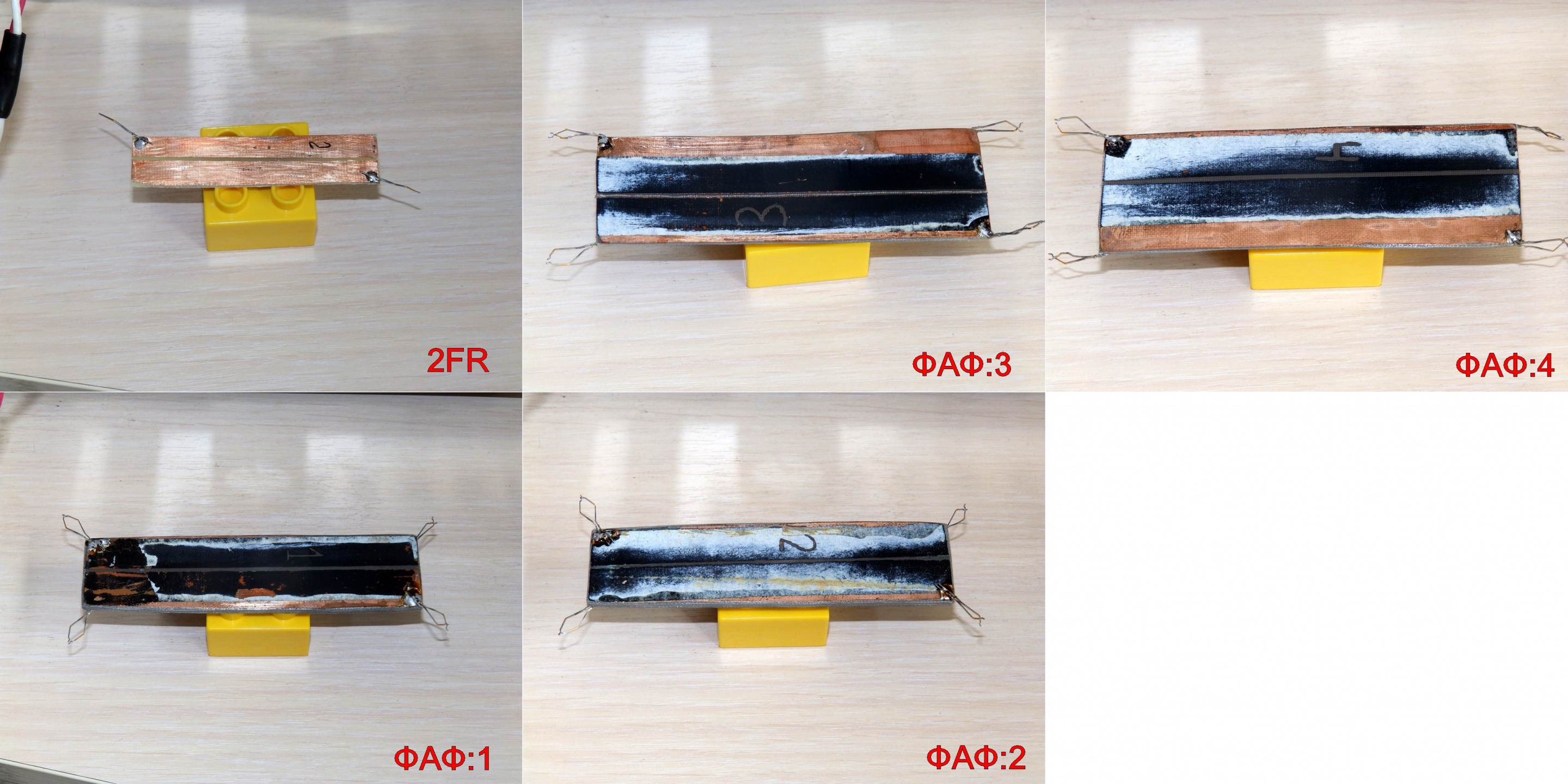

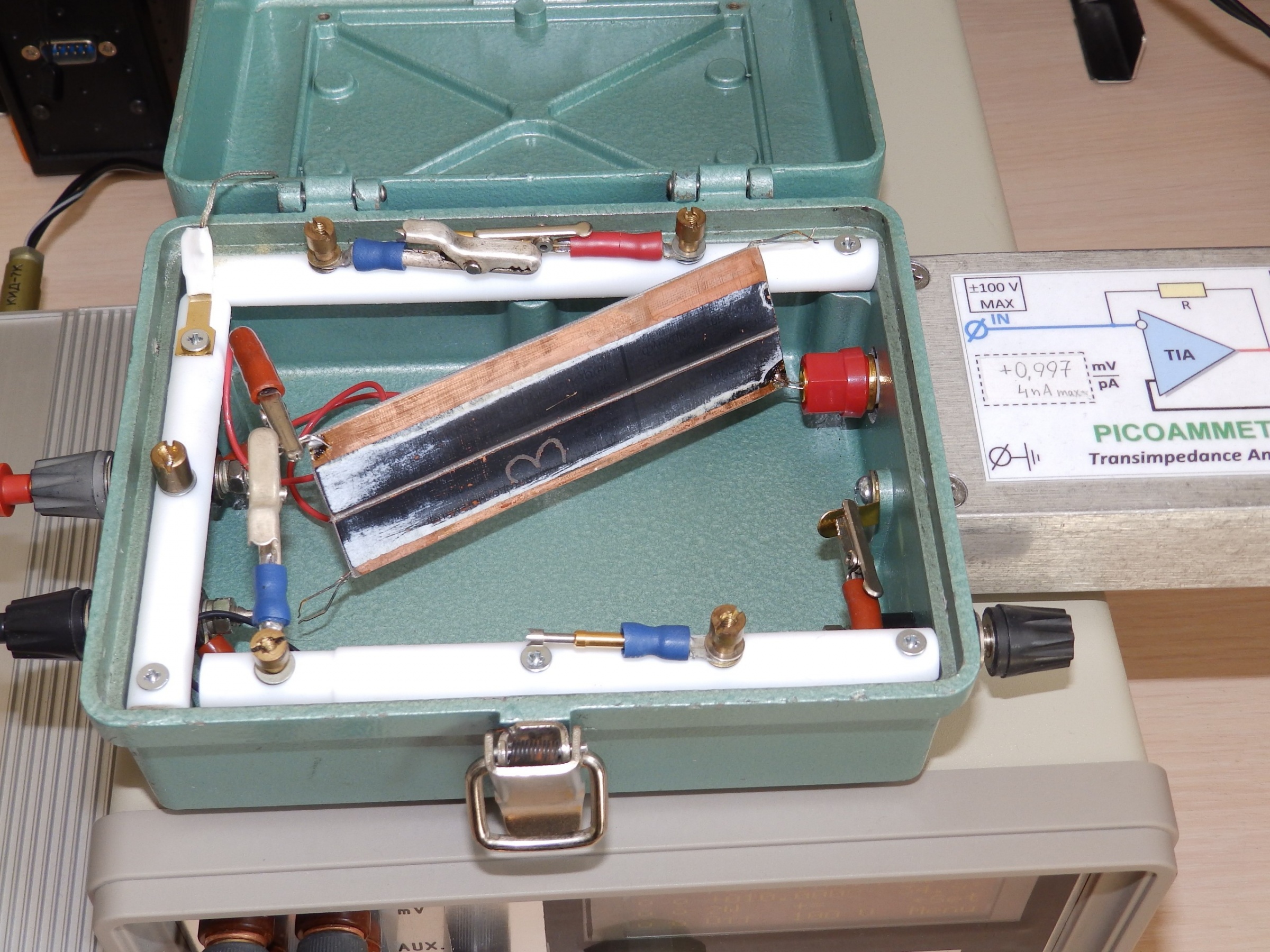

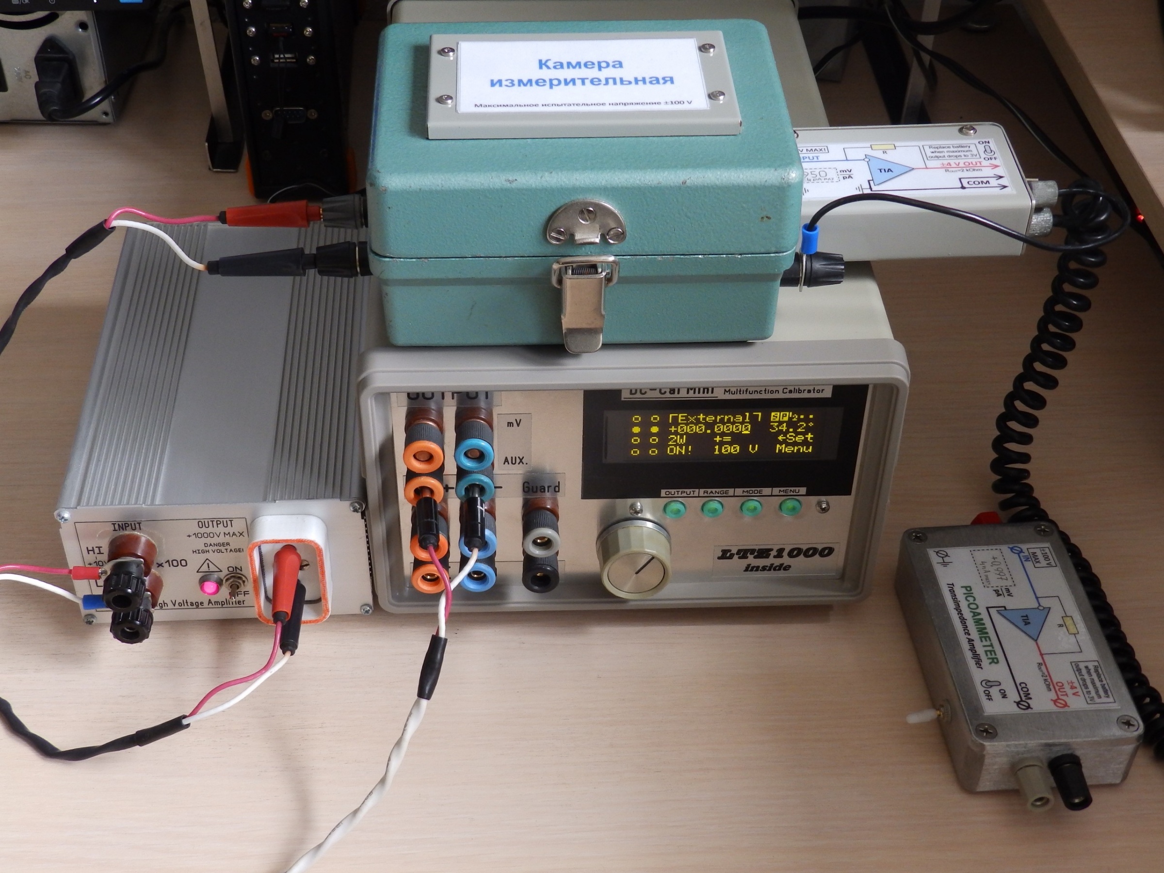

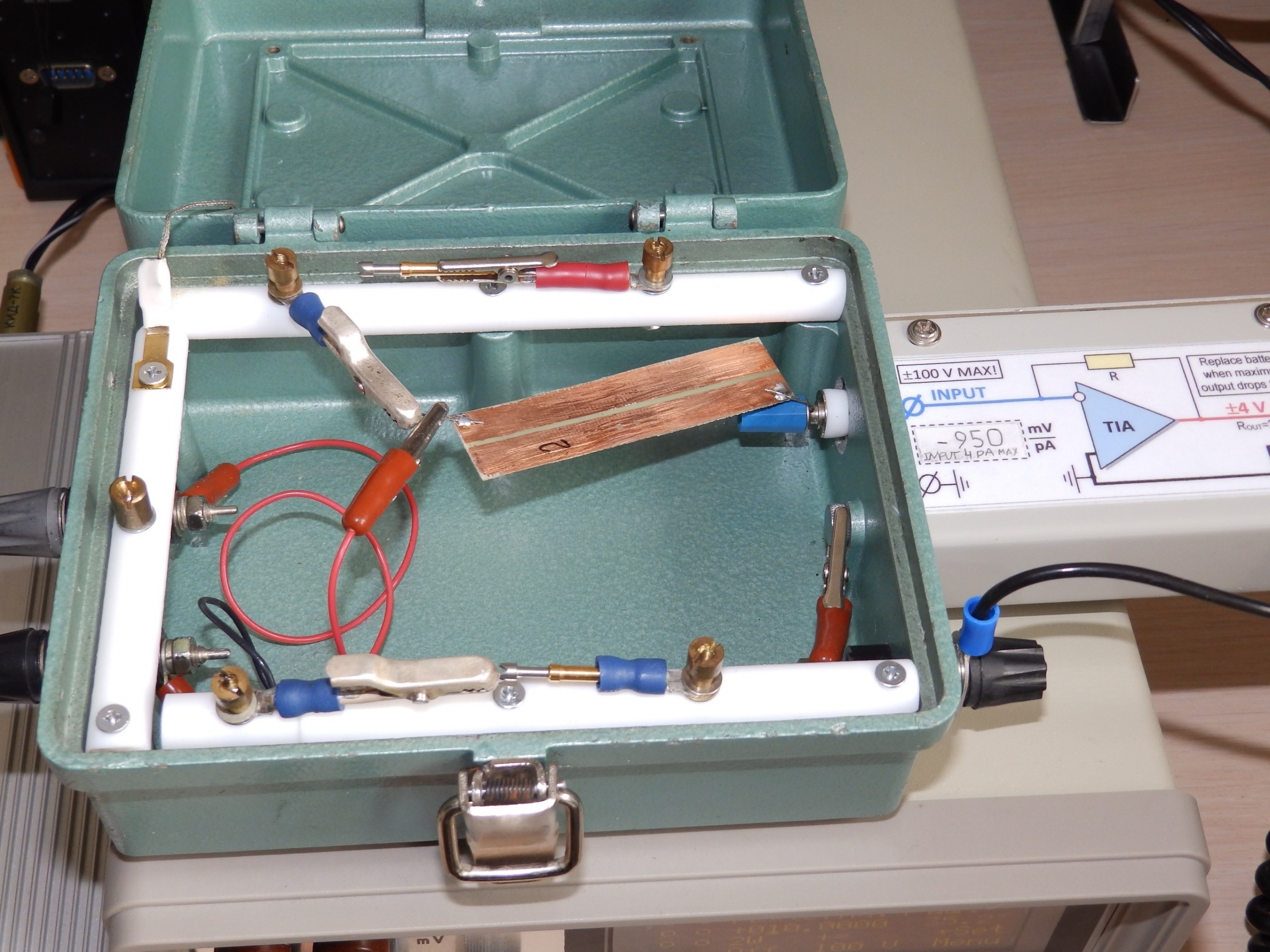

Принял эстафетную палочку ув. TEKTRON-а, в виде 5-ти образцов из более чем дюжины ранее испытанных :)
Образцы без каких-либо дополнительных обработок. Хранились в чистом сухом помещении. Все манипуляции с ними проводились пинцетом.
Установка для тестирования поверхностного сопротивления: камера, пикоамперметр-приставка, калибратор напряжения. Т.к. в ГОСТ 26246.0-89 установлено испытательное напряжение 500 В, пришлось использовать внешний усилитель к калибратору. Напряжение с выхода пикоамперметра регистрировалось вольтметром В7-78/1.
Результаты добавил в ранее опубликованную сводную таблицу. Различия конечно имеются, но не настолько существенные, чтобы повлиять на итоговые выводы.

Mickle, спасибо огроменное! Камень с души сняли - очень уж диковинные результаты были. Опасался собственных ошибок.
СпойлерВремя выдержки перед фиксацией результата тоже по ГОСТУ держали (1мин.), или от получаса и дольше? Разница может и этим объясняться, тенденция к постоянному снижению тока (росту сопротивления) у большинства образцов была налицо. Или я при упаковке заляпал..
FR чуть хуже, FAF чуть лучше..
Но все соотношения остались: у тонкого ФАФ утечки ниже, чем у вчетверо более толстого. И FR лучше ФАФ в плане утечек.
Никакой логикой такого расклада предсказать было невозможно.

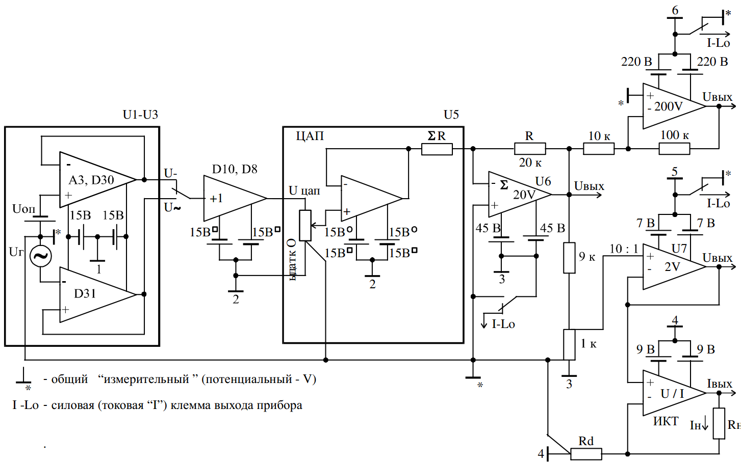

Соорудил тут универсальный ИОН, полезный для калибровки делителей постоянного тока, но он должен быть с 4-проводным выходом.
С "горячим" проводом само собой получилось из-за имеющегося в схеме повторителя на ОУ.
Но вот как разделить токовый и потенциальный проводники земли?
Внедрять ещё и "повторитель земли" категорически не хочется.
Блок-схема под спойлером:
Что посоветуете?

Традиционно для этого используется гальваническая изоляция источников питания ИОН и выходного каскада. Ноль ИОН и ноль усилителя выходного каскада соединяются на потребителе.

Mickle, спасибо.
Правильно ли я понял, что:
1. В моём случае следует считать выходным каскадом масшт.усилитель+повторитель? Поскольку повторитель сам по себе с нулём никак не контачит.
2. Ноль ИОНа будет считаться потенциальным проводом, а ноль выходного каскада - токовым?
3. Придётся отказаться от использования ИОНа в качестве опорника для БП выходного каскада? Коли гаальванически развязываем...
