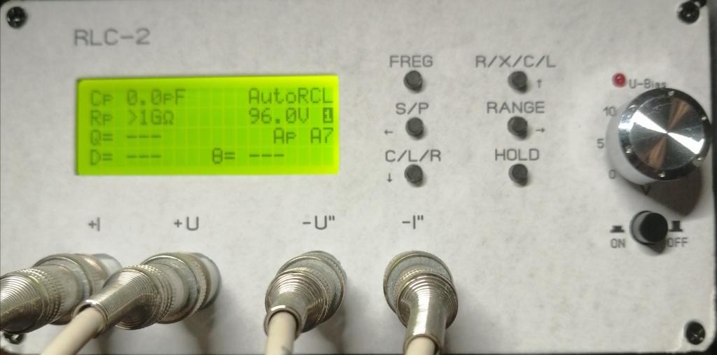

Прошил, откалибровал, изменений не увидел, но один раз выскочило 96V вместо частоты, первое впечатление, что на старой было лучше. После выхода из "Ubias" также появляется напряжение 0,3V, нужно включить/выключить несколько раз кнопку "Ubias", разрядить конденсатор и оно больше не появляется. В версии с PIC16F876 у меня напряжение не вылазило вместо частоты, а на 1788 вылазит в обоих приборах на разных платах и на 2х и 4х строчных дисплеях.
Добавлено after 8 minutes 22 seconds:
Заметил, что при включении питания, после загрузки проходит короткий пик и кратковременно показывает напряжение (стабильно) 33,9V, на старой прошивке этого не замечал.
Что бы не появлялось напряжение 0,3V нужно параллельно конденсатору С5=100 mF x 100 v подключить резистор R=300 K Это конденсатор не разряжается. Нужен хороший конденсатор с малым ESR или поставить полимерный конденсатор. У меня на платах этого нигде нет. Промойте хорошо плату спиртом. Протестирую на днях свои 2 прибора. У меня на старой и на новой прошивке этого эффекта не было.

ValeriySKB4 у меня схема формирования "Ubias" другая, но дело не в ней, на классической схеме тоже самое стало, когда я заменил контроллер на 1788. По С5 не пробовал шунтировать. С этим то понятно, непонятно откуда появлялось высокое напряжения при обычном измерении, совершенно случайно, когда "Ubias" выключен. В этой прошивке один раз тоже 96V проскочило, но за 5 - 6 часов больше ничего не было. Здесь только при включении стабильно 33,9V проскакивает. А так да, тоже заметил как то измерения по спокойней стали. Посмотрим, как дальше будет.
Взял сегодня включил плату v2.7M включал раз 50 без "Ubias" - ничего не высвечивается где во второй строке на дисплее частота. сделал фото видео к сожалению не могу показать - нет телефона с камерой. ПО старое и новое работает без косяков.

ValeriySKB4 у меня два прибора, один на плате "igor", другой кажется на "i_nabokov", первая на dip и smd микросхемах, вторая на smd, обе прекрасно работают, вот только этот непонятный баг вылазит. Причем на первой он появился с переходом на новый контроллер 1788. Кстати у кого то на "про-радио" тоже что то похожее было.
Посмотрел ваше фото - Да действительно 96v показывает. Попробуйте заменить конденсатор. Он заряжается и поэтому индикация такая. Еще посмотрите в меню настроек где есть функция "Ubias" Проконсультируйтесь у АК он где то писал что надо параллельно конденсатору надо припаять резистор 200 кОм И конденсатор после выключения будет разряжаться.
И еще проверьте схему которая идет на замер "Ubias" может у вас на плате косяк. Всю цепь которая идет на 2 ногу контроллера. Замерьте тестером и там в ПО кажется в настойках нужно коэффициент ставить. Уже не помню.
