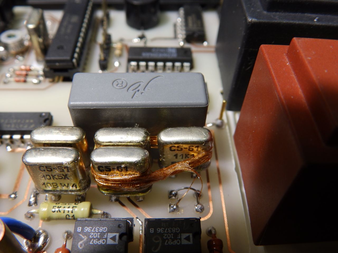

Конечно о промышленном. Сейчас набираюсь смелости последний шаг сделать - заменить Vishay'евскую маслонапоненную сборку резисторов на десяток герметичных дискретных. Больше уже не на что думать.
А со своим 34401 я "договорился". Оказалось, что повышенный измерительный шум лечится переводом прибора в режим ручного выбора предела. Т.е. проблема в firmware.

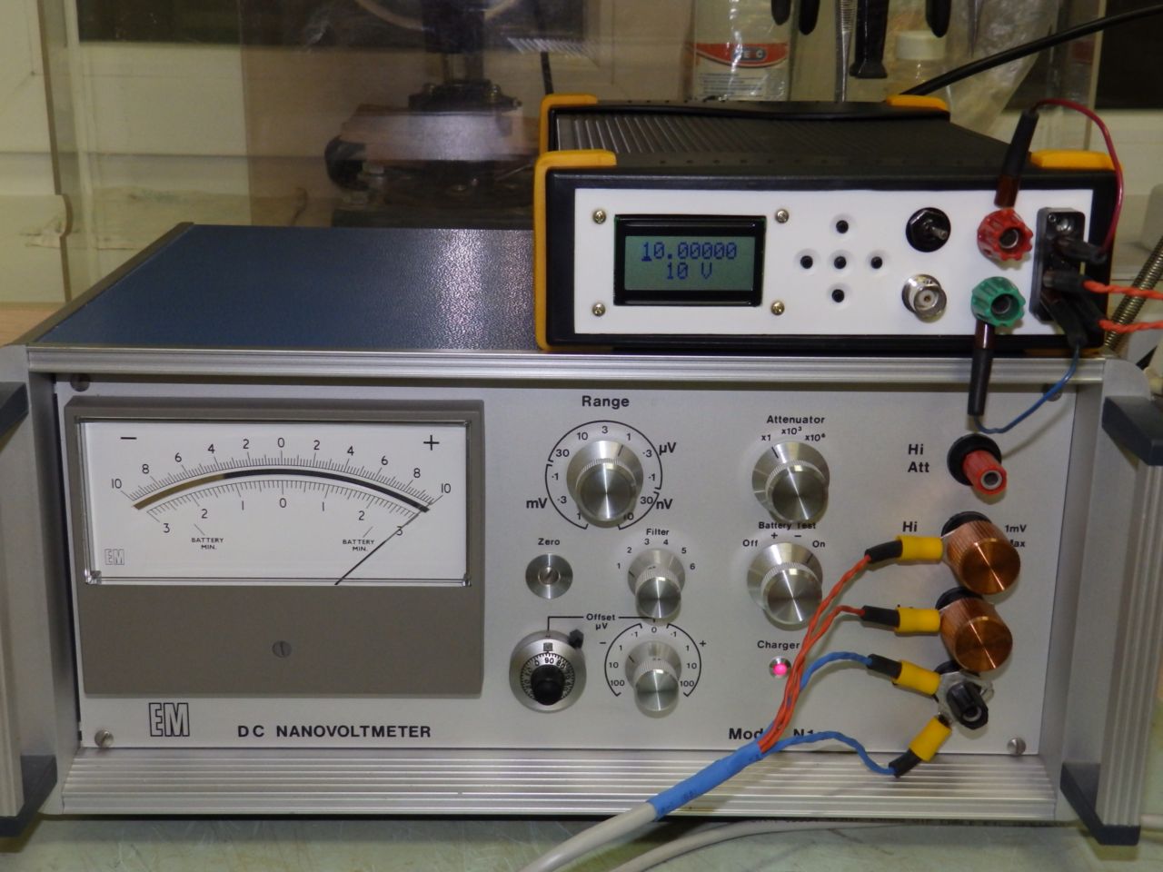

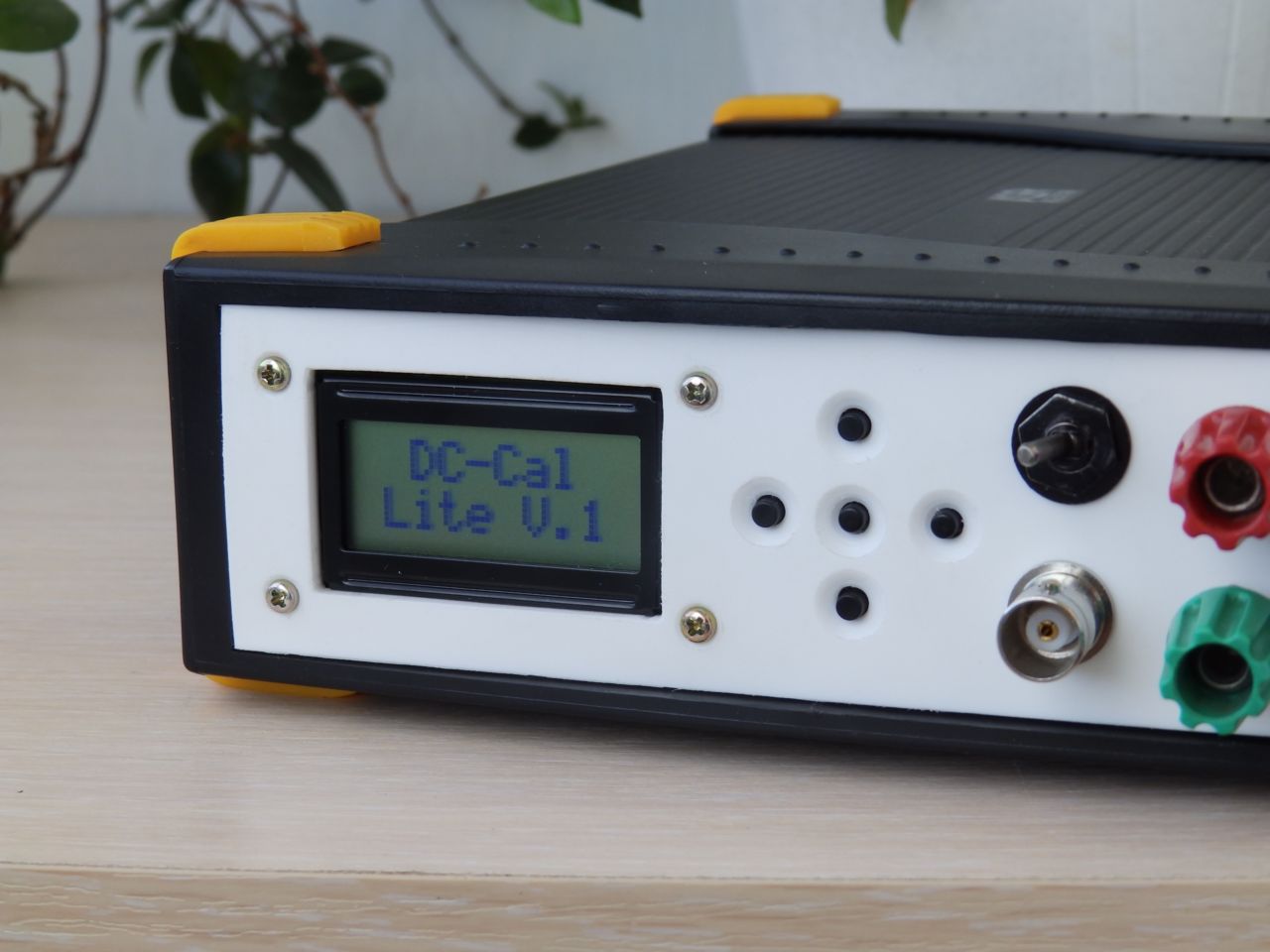

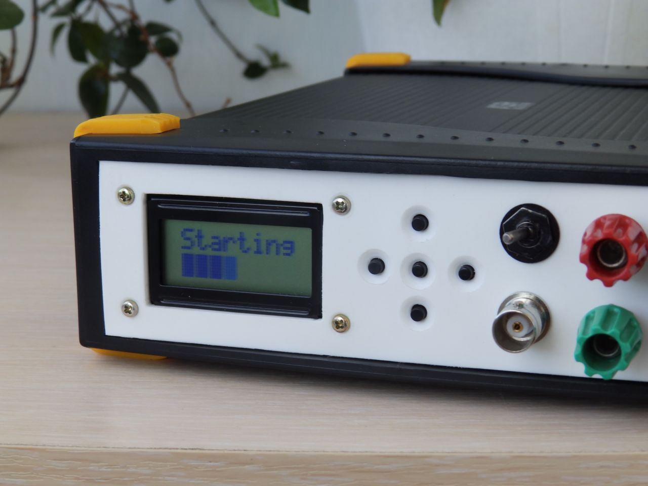

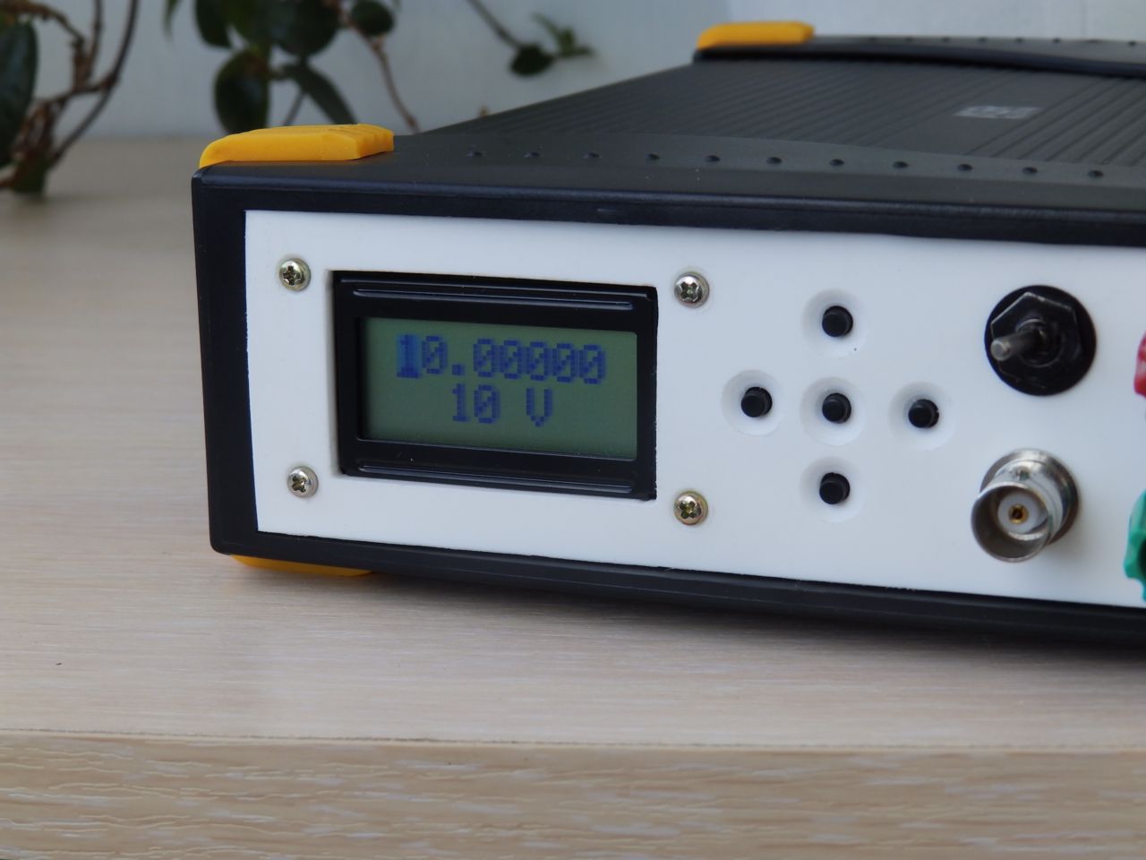

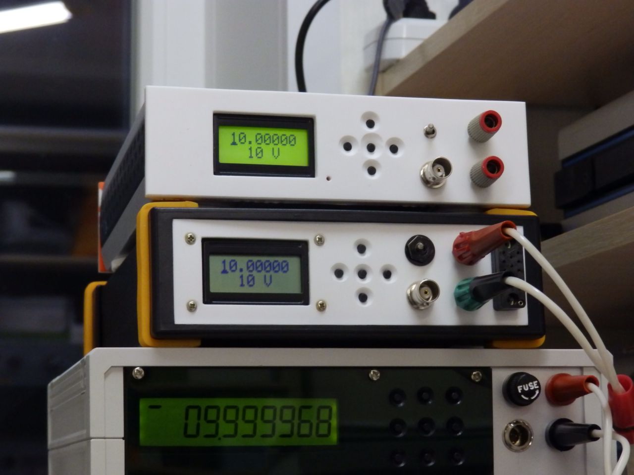

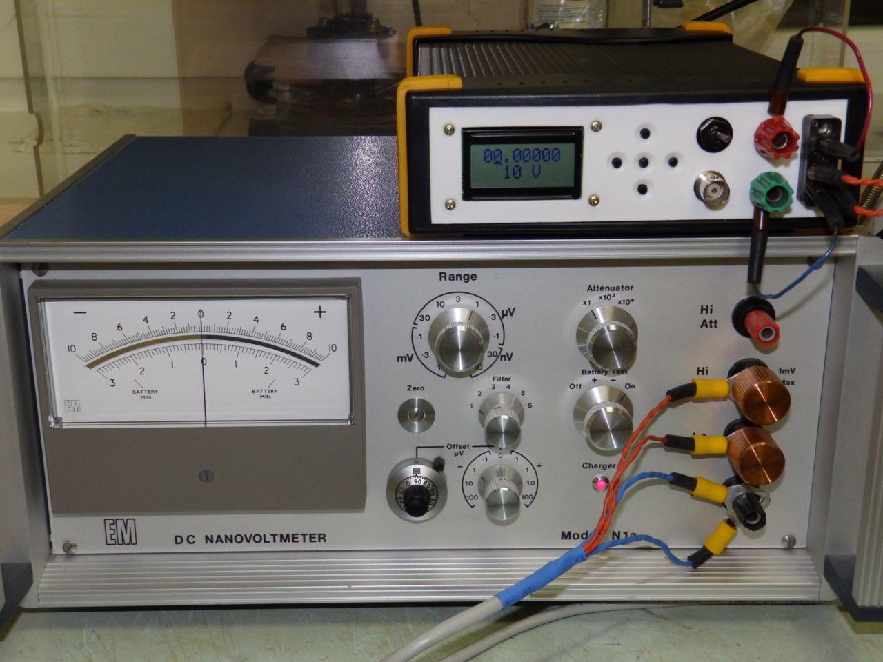

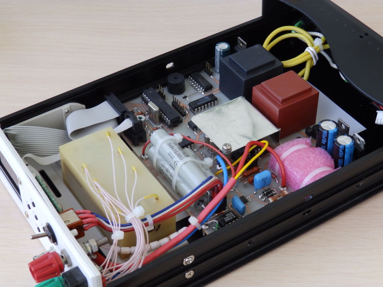

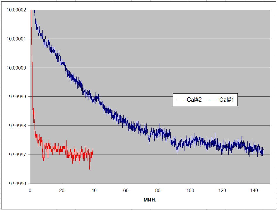

Довёл до логического завершения и второй прототип калибратора. Разница между первым и вторым лишь в увеличенных на 50% ТКС резисторов преобразователя 7-10 В и наличии цанговых панелек под ОУ для экспериментов. Однако результат тестирования обоих вариантов на предмет скорости выхода на стационарный режим заставил призадуматься. Как я ни старался оптимизировать тепловой профиль платы, кое-что, по-видимому, упустил. 60-80 минут до 1 ppm против 10-20 - это чувствительная разница.
Теперь есть два выхода. Первый - разбирать всё по винтикам и брать в руки тепловизор, а далее в зависимости от ситуации, либо перерезать на плате перемычки и заменять их на медные корректирующие резисторы, либо выпаивать панельки и ставить ОУ без них. Второй - задушить в себе перфекционизм и не гоняться за никомуненужными ppm'ами, сэкономив кучу времени и не прибавив седых волос на голове.
Я выбрал вариант под номером два. Тем более, что в качестве компенсации недостатка в прибор добавлена одна полезняшка в виде прецизионного микропроволочного 8-ми декадного делителя, а по совместительству магазина сопротивлений с номиналом 1 Ом...10 МОм. Точность конечно не велика (0,01...1%), но зато теперь можно расширить пределы воспроизведения в сторону милли-, микро- и нановольт.
*На фото показан подключенный к калибратору делитель в конфигурации 1:10000000, выходное напряжение которого меняется от 0 до 1 мкВ. К слову, при таких величинах сигнала начинаешь мечтать о том, чтобы все окружающие предметы были с тобой одной температуры :) А то ведь поднёс руку к разъёму делителя ближе 1 см, жди 5 минут, пока наступит новое тепловое равновесие. Вытащил и снова вставил штекер в разъём - жди ещё больше.

Красота!
Михаил а можно подробне о :
Ваше творение или что-то готовое?
 Заголовок сообщения: Re: Методика калибровки мультиметров
СообщениеДобавлено: Вс сен 20, 2015 16:41:27
Карма: 68
Рейтинг сообщений: 3367
Сообщений: 2266
Откуда: г. Рыбинск

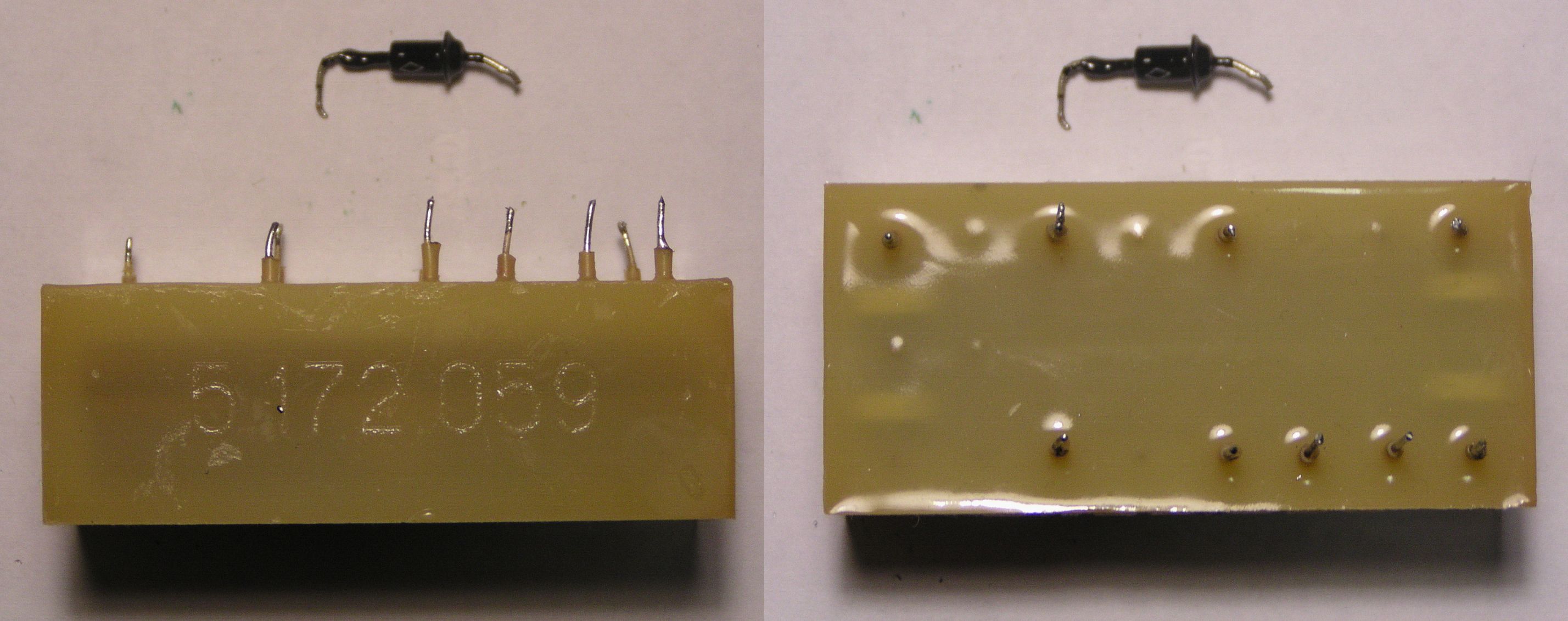

Делитель заимствован из вольтметра В7-27. Под номером 24 на фото. Секции от 9 кОм до 9 МОм намотаны микропроводом на одном керамическом каркасе, как в резисторах МРХ.

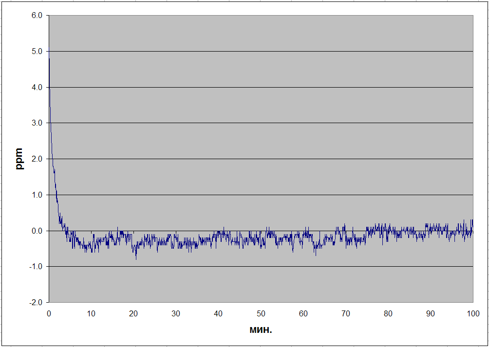

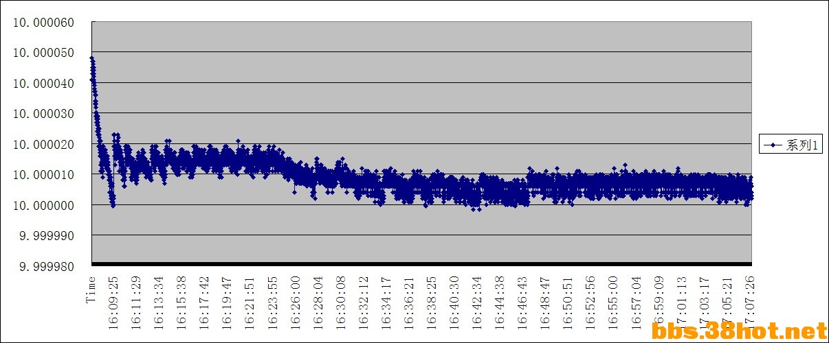

Продать, да я бы сам такой не купил ни в жизнь. Ради интереса составил BOM и прослезился: только одни покупные изделия и компоненты потянули на 200$. Знал бы, ни за что бы не взялся тратить целое лето на эти безделицы.
Именно по этой причине решил всё-таки исправить вышеописанную недоработку с помощью лома линейного программирования и мотка медного провода. За две итерации довёл температурный коэффициент выходного напряжения до ~0,05ppm/C. Теперь оба источника выходят на режим с допуском <1 ppm за 5 минут, пока прогревается LM399. После этого графиком движет изменение температуры в корпусе примерно на 11 градусов.
Для сравнения приведу график измерения выходного напряжения при включении аналогичного по характеристикам любительского калибратора, в последние годы широко распространившегося в различных вариантах в Китае. Идея его в использовании составного ЦАП на 2-х дешёвых 12...16-разрядных чипах с ненормируемой линейностью и обратной связи в виде 24-разрядного АЦП с линейностью нормируемой. Таким образом можно избежать применения дорогостоящих ЦАП и прецизионных резисторных делителей (см. Linear Technology / Application Note 86). Обратную сторону медали легко увидеть невооруженным взглядом на графике:
http://bbs.38hot.net/forum.php?mod=viewthread&tid=120019&extra=page%3D1
