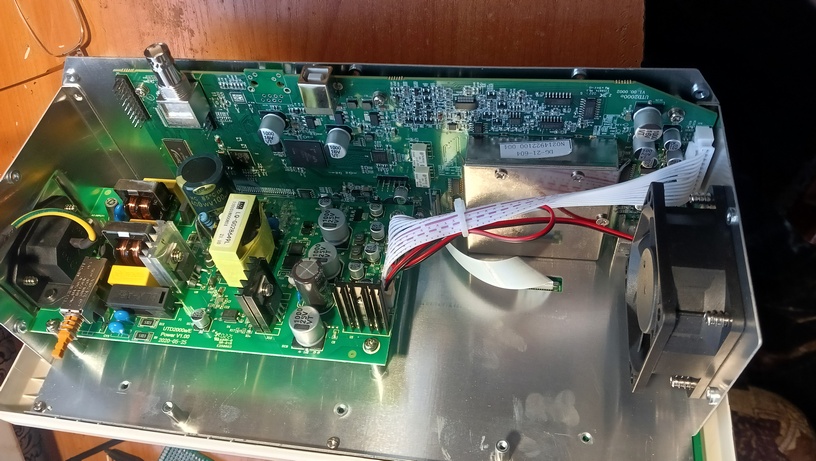

Повторил измерение частоты дискредитации с включенными двумя каналами. Частота составила 500Мс/с. Всё таки получается, что второй АЦП где то есть? Или есть ещё варианты.
Очень на правду похоже или на очень хитрых китайцев:-) Надо плату посмотреть получше - чего с обратной стороны стоит. А точно АЦП 9286? (по разводке похож, но надписи не видно)

Да, АЦП 9286. Не буду я пока ломать энкодеры из за крутилок, что бы снять переднюю панель. Когда будет необходимость, тогда займусь.

Вы уверены, что это скрин платы UTD2102CEX+. Я нашёл видео ютюб, где точно такая же плата, но от UNI-T UTD2102e и она на 500Мс/с. Но в моём случае, плата имет другой номер версии и поэтому видимо другую схемотехнику. Вот скрин моей платы с номером.
Добавлено after 1 hour 21 minute 40 seconds:
Перерыл весь интернет, но внутренностей UTD2102CEX+ не нашёл.
Ошибся немного, это фото от модельки без "плюса". Вот с этого видео
Да уже давно бы ручки сняли или плату открытили и отогнули, чтоб заглянуть на обратную сторону.

Разобрал я его. Так и есть, второй чип АЦП на другой стороне платы. Так что замеры по точкам верны. Всем спасибо.

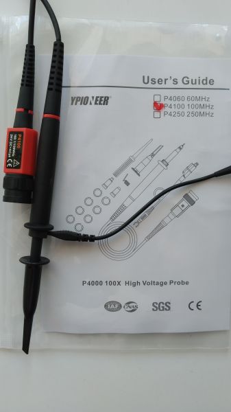

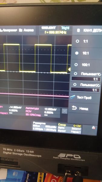

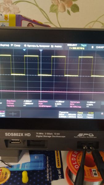

Докупил себе щуп 1:100. От 1 кГц генератора есть оочень маленький выброс или сразу "завал" при калибровке. У родных щупов практически идеально. Не критично, но просто хотелось бы знать - это норма или щупы есть и лучше? Хотя, наверное, нужно проверить полосу пропускания, но нечем.
Вы бы хоть модель щупов указали, где покупали..
Да и хорошо бы фотать постараться получше, Вы же для людей это делаете? И лишнее из кадра сразу в телефоне обрезать, уж коль лень сразу ракурс подобрать.

sng61,Да и хорошо бы фотать постараться получше
Какое фото. Делается скриншот и всё.
lubitel5,Не критично, но просто хотелось бы знать
Было бы не критично вы бы не писали. А так, выглядит как обострение перфекционизма у лаборанта. :))

Щупы Р4100 без конкретного бренда, брал на Али,
здесь:
https://a.aliexpress.com/_EQBziQg

У меня для 1/100 (2kv) щуп P4250, в принципе что мне надо увидеть - я вижу. Ессно с учетом цены и соотв. ограничений.
