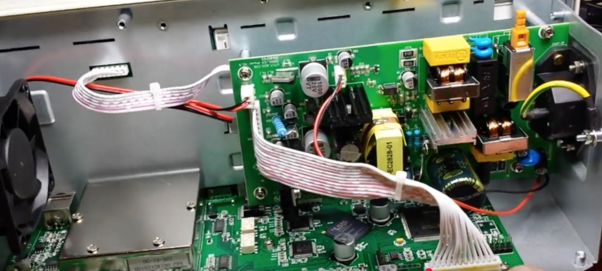

Всем привет. Вот выбрал и купил осциллограф UNI-T UTD2102CEX+. Решил залесть внутрь, посмотреть вентилятор, сильно шумный. За одно посмотрел марку АЦП и обомлел. Стоит одна AD9286. Но ведь она по даташиту состоит из двух АЦП до 250 MSPS. С чередованием получается 500 MSPS. Откуда тогда заявленные производителем 1 GSa /с. Может кто объяснит этот момент.

[uquote="koks1960",url="/forum/viewtopic.php?p=4694293#p4694293"]Всем привет. Вот выбрал и купил осциллограф UNI-T UTD2102CEX+. Решил залесть внутрь, посмотреть вентилятор, сильно шумный. За одно посмотрел марку АЦП и обомлел. Стоит одна AD9286. Но ведь она по даташиту состоит из двух АЦП до 250 MSPS. С чередованием получается 500 MSPS. Откуда тогда заявленные производителем 1 GSa /с. Может кто объяснит этот момент.[/uquote]
Вот фотка платы именно UTD2102CEX+ - вижу 2 АЦП и одну фпга:
А у вас как? Покажите фото
[uquote="sonpul",url="/forum/viewtopic.php?p=4694435#p4694435"]Модель UNI-T UTD2102CL+ имеет 500MSPS и рожу имеет один в один с UNI-T UTD2102CEX+. Перепаковочка, а скорее переклейка наклеек на морде.[/uquote]
Тож как-то сомнения берут, не стали бы "юниты" такой "оптимизацией" заниматься. Хотелось бы на фото морды, платы и инфы из меню скопа посмотреть

Прошу прощения народ, прибор был не у меня, писал со слов. Сейчас он у меня. Это не UNI-T UTD2102CEX+, а его клон Twintex TSO 1102C+. Фотки прибора и внутренности прилогаю. Обратную сторону платы показать не могу, надо снимать переднюю панель, а ручки туго сидят боюсь сломать энкодеры. В зазоре под платой вроде виднеется чип, но не точно. Как видно на передней панели и экране надпись 1 GSa /с. Буду пробовать считать семплы по вашим советам.

- Сообщения: 172
- Зарегистрирован: Пт дек 07, 2018 04:21:13
[uquote="koks1960",url="/forum/viewtopic.php?p=4694807#p4694807"]В зазоре под платой вроде виднеется чип, но не точно.[/uquote]
Не похоже, что там второй АЦП - от каждой релюхи сигнал идёт на свою половину АЦП.
[uquote="koks1960",url="/forum/viewtopic.php?p=4694807#p4694807"]Как видно на передней панели и экране надпись 1 GSa /с. Буду пробовать считать семплы по вашим советам.[/uquote]
Скорей всего нужно нажать кнопку "дисплей" и там первым в меню будет выбор типа, надо выбрать "dots". Можно без оценки реалистичной переходной характеристики посмотреть на период между точками, сделав однократный запуск.

- Сообщения: 1055
- Зарегистрирован: Вт июн 16, 2020 22:43:47
неэкранированный иип так близко к мозгамGeorg71 писал(а):фотка платы

Измерил импульс в режиме точек и как видно на скрине, период равен 1 GSa /с. Насчёт иип не экранированного. Так он вроде на всей линейке приборов без экрана. Вот скрин шумов на максимальной чувствительности без щупов.

Повторил измерение частоты дискредитации с включенными двумя каналами. Частота составила 500Мс/с. Всё таки получается, что второй АЦП где то есть? Или есть ещё варианты.
- Вложения
- (94.29 КБ) 159 скачиваний
- (101.14 КБ) 147 скачиваний
koks1960, Отсчёты в каналах должны быть сдвинуты относительно друг друга на 1 ns ?
еще лучше на одиночном (единственном пришедшем в скоп ) импульсе проверить, нунавсяк случай
просто режима ждущей развертки недоcтаточно для надежного эксперимента, такие затейники иногда приходят в разработку скопов
