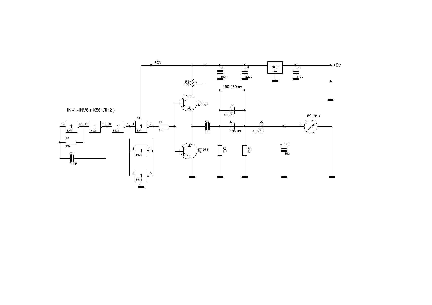

Собрал ESR-meter по довольно - таки распространённой схеме на базе микроамперметра от бытового тестера ЭК0201. Откалибровал резисторами от 0 до 12 ом. Шкала получилась практически линейной.Прибором доволен.Но есть недостаток - дрейф нуля.Если замкнуть щупы и установить полное отклонение т.е. 0 ( шкала обратная ), то начинает слегка плавать стрелка и при каждом измерении надо проверять калибровку.

Сначала запитывал от хорошего стабильного БП, а потом встроил трансфориатор с мостиком в сам прибор.
Скорее всего влияет амплитуда генератора на частоте F=100кгц. Как её проще всего стабилизировать?
А почему бы ему там не быть?
В схеме же нет никаких мер по его предотвращению.
Для того, что бы избавиться от дрейфа нужны специальные схемотехнические ухищрения по его предотвращению, а это уже будет совсем другая схема.
В данной же схеме с дрейфом не боролись, а просто приделали ручку под названием "дрейф" :)

Пробовал я эту схему!
Генератор я не рассчитывал, а взял именно с этой схемы.Частотомер сразу выдал 100кгц с отклонением 1-2гц.
На цифровом приборе типа DT-832 проводить измерения очень неудобно из-за его чувствительности к стабильности частоты.
Потом я добавил усилительный каскад на составных транзисторах Т1 и Т2, и резисторы 2х5.1 ом.Получил довольно равномерную шкалу на которой можно свободно увидеть 0.1, 0.3, 0.5 ом а 2ома в центре шкалы.Хотел закварцевать генератор, но кварцы 100кгц только стеклянные и то дифицит. Малогабаритных с Китая не привозят.
Попробую убрать калибровочный R5 и включить последовательно с прибором.
Вместо конденсатора С1 установил стеклянный кварц 100.000 кгц! Частота стабильна до третьего знака!
Теперь прибор превратился из пробника в измеритель ESR!
Теперь осталось только:
- учесть индуктивность и сопротивление проводников щупов.
- учесть реактивное сопротивление измеряемого конденсатора (которое меняется от емкости)
И получится "измеритель ESR" :wink:
