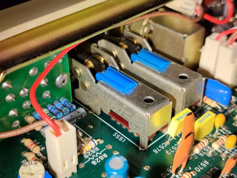

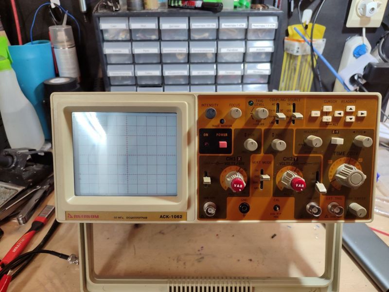

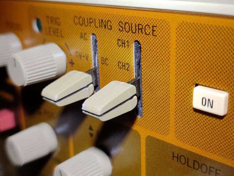

Здравствуйте! Есть у меня вот такой осциллограф актаком аск-1062. Всё с ним было хорошо, пока в один момент переключатель режимов 2-го канала вдруг не начал шататься.
На осцике есть ещё несколько таких переключателей, но ни на одном из них нет никакой маркировки. Кто-нибудь знает, как называется такой тип переключателей и где их можно достать?

Очень похож на:
https://http2.mlstatic.com/D_NQ_NP_2X_7 ... 025-F.webp
https://http2.mlstatic.com/D_NQ_NP_2X_9 ... 025-F.webp
И на:
https://aliexpress.ru/item/1005006080682063.html

Решил проблему с помощью эндоскопа и стеклянной палочки.
Оказалось, что из тумблера вылетела ось на которой он держался.
При помощи стеклянной палочки этот она легко вставляется на место
