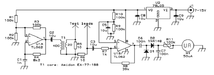

Сообщение anatol22 »
Тоже собираюсь делать.
В основном делают эту схему из-за нелинейной удобной шкалы (и устойчивость к заряженому конденсатору )
(69.05 КБ) 11048 скачиваний
ОУ TL062 меняли на JRC4558 (LM4558) и на К157УД2 (с коррекц. конденсатором по 10…15 пФ). Начал делать на К157УД2 в корпусе от китайского тестера YX-1000A .
первоисточник - http://ludens.cl/Electron/esr/esr.html Схема много обсуждалась но форумах.
Собрал схему на К157УД2. Схема явно переделанная с генератора на небольшую частоту. Так как частота генератора 50 кГц, то трансформатор сделал на феритовом кольце 2000 диаметром 10 мм, первичка 100 вит. диам.-0.08, вторичка 5 вит. диам.-0.15 . Работает нормально. Мне понравилось.Только необходимо еще уменьшить R6 ( он должен быть другого номинала для отклонения стрелки на 30% при измерении 1 Ом).
Шкалу я перестроил ( уменьшил R6 = 3,3 Ом ). Получилось ( в процентах) : 0 Ом -100% , 0,3 Ом -88%, 1,0 Ом -75%, 5 Ом -40%, 20 Ом -10 % . Соответствует таблице:
Схему еще можно упростить - выбросить усилитель. Для головки с китайского тестера YX-1000A ( ток отклонения 150 мкА и сопротивлением 800 Ом ) , хватило- бы и напряжения после трансформатора (0,2 В) . Да и выпрямитель попроще сделать. :shock:
Упростил схему- выбросил стабилизатор, запитал от литий-ионного аккумулятора от мобилки (3,6В). Работает ( ток потребления 3,5 мА-надолго хватит). У меня есть несколько NI-MH аккумуляторов от мобилок, забракованных именно из-за внутреннего сопротивления - не хотели мобилки с ними долго работать. Интересно будет померять их сопротивление.
Есть первые результаты использования прибора- отремонтировал импульсный БП с которым долго возился - шло вожбуждение -(электролит).
Замерил сопротивление несколько забракованных NI-MH аккумуляторов от мобилок - сопротивление 2 Ома., у работающего меньше 0,3. Сопротивление литиевых рабочих- около нуля. Можно отбраковывать аккумуляторы !
Использовал електролит с малым сопротивлением (первый попавшийся ) Попробую измерить сопротивление автомобильного аккумулятора ( есть нормальный и бракованый). А еще хочу мерять КЗ витки трансформаторов.
