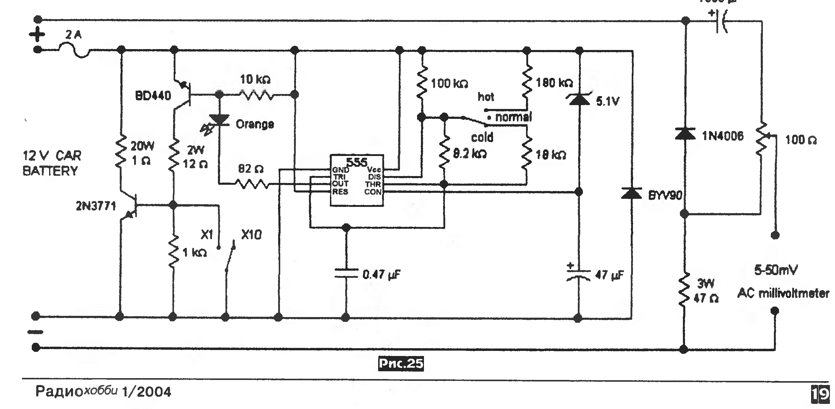

Есть схема измерителя внутреннего сопротивления АКБ на 555... .
http://www.masterkit.ru/info/newsarcshow.php?num=411
Устройство поможет определить кондиционность аккумуляторов (емкостью от 32 до 100 Ач) при покупке или при длительном хранении.
Принцип работы устройства основан на измерении динамического внутреннего сопротивления аккумулятора: чем оно меньше, тем "свежее" аккумулятор, и наоборот.
Подробное описание устройства приведено в журнале "Радиохобби" номер 1 за 2004 г., на стр. 19.

проверка АКб.gif [119.75 KiB]

Использовал електролит с малым сопротивлением (первый попавшийся ) Попробую измерить сопротивление автомобильного аккумулятора ( есть нормальный и бракованый). А еще хочу мерять КЗ витки трансформаторов.

Устройство для измерение внутреннего сопротивления автомобильных аккумуляторов работает по другому принципу-нагружают аккумулятор короткими импульсами. И характеристика там очень нелинейная, и своя для каждого типа и производителя.

У авомобильных АКБ очень маленькое внутреннее сопротивление (у нормальных, конечно), поэтому обычными пробниками проверить будет сложно, хотя на "годен\не годен" вполне потянет...! :)
А проверяли внутреннее сопротивление заряженных и разряженных пальчиков - сильно отличается...?
