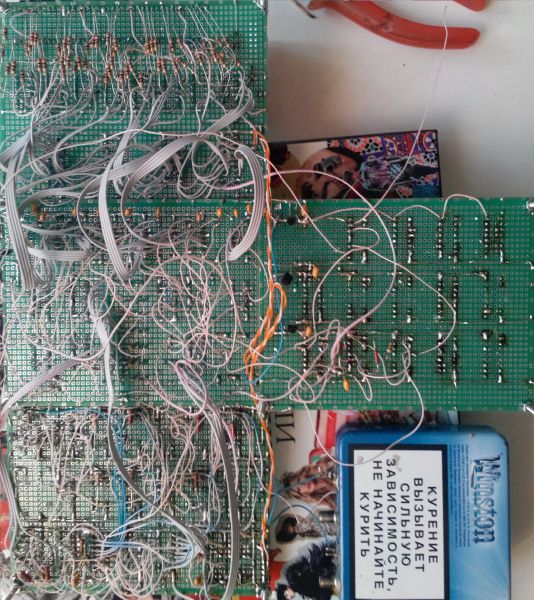

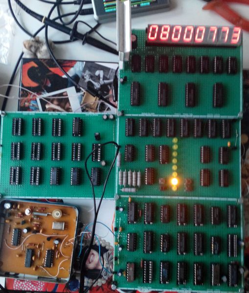

Доброго времени!
Как то задумался что нужен мне частотомер. Но покупать не хотелось, а каждый раз генераторы на работу таскать совсем не улыбает.
В общем вышло так: подумал и собрал вот этот ужас. Пока совсем черновой вариант для обкатки основных узлов.
Поедем сверху вниз (по фото).
Про индикатор особо говорить нечего. Собран в лоб и довольно топорно.
Вторая плата ниже, собственно счётные каскады. Стробируются на время счёта, затем с синхронизатора (справа) выдаём команду на запись в регистры и следом, на обнуление счётчиков.
С низу огород из микросхем, формирователь интервала измерения для строба счётных каскадов. Минимум 1мкс максимум 10с. Управляется кнопками справа от светодиодов. Зачем так мало? Потом хочу дополнить функцией измерение Т и тау.
ЭГ в железной банке от сигарет 10МГц кварц. С коммутатором. При наличии внешнего стандарта частоты автоматически переходит на работу от него. Поддерживает 5 и 10МГц. (выбирается кнопками справа от светодиодов)
Собственно светодиоды показывают время измерения.
Относительная погрешность (от кварца) как и положено примерно 10-6Гц
Максимальная частота сигнала на входе 110МГц. (входной делитель серии 1554)
Чувствительность порядка 100мВ.
Жрёт этот колхоз чуть больше ампера. (БП от принтера)
Как то так...
Лицевая и и обратная сторона соответственно.
Кому интересно, пишите.

Кажется мне что времени элементарно на пайку этого добра ушло больше, чем могло бы на изучение основ ПЛИС и синтеза частотомера в какой-нибудь копеечной ALTERA MAX, причем и частота была бы выше и платка размером со спичечный коробок :)))

Извращался как мог.
К ПЛИСам не знаю с какой стороны подходить. Если кто подскажет с чего можно начать освоение буду благодарен.

А по какой схеме собирали?

Обычные на 155 сериях

Borodach, в общем виде схема похожа на рис 1 вот отсюда:
http://www.support17.com/component/cont ... ?task=view
Почти все узлы выполнены на 1533 серии или импортных аналогах. (из того что было собирал) И без 155 не обошлось.ВЧ устройство на быстродействующем компараторе, со входным делителем на 1554 серии.
В планах доделать знакогаситель. И точки на индикаторе не отображаются пока что. Потом буду печатки делать и корпус.
