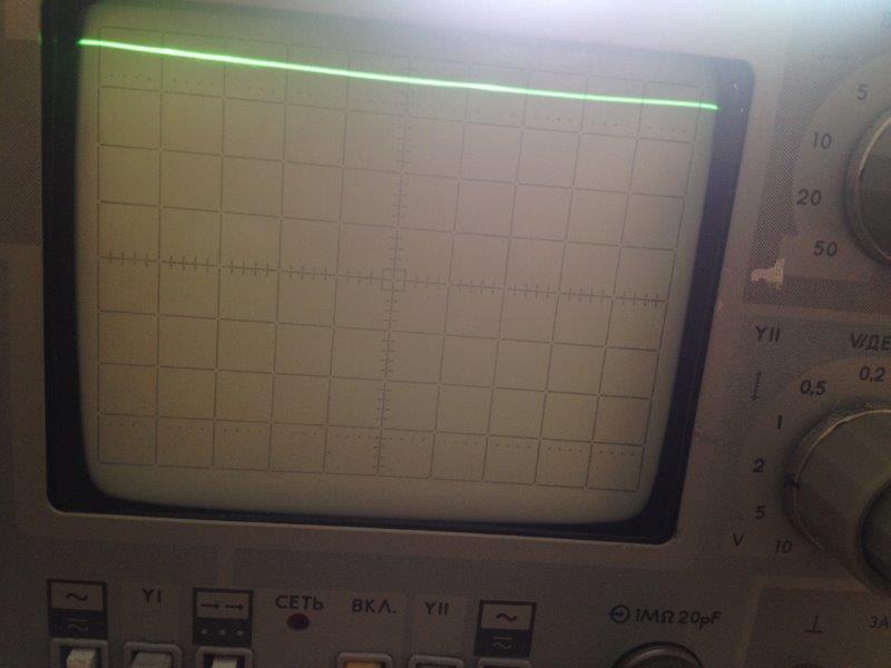

Купил я осциллограф с рук, через интернет, ну подозревал я, что емкости поменять нужно будет, но не ожидал, что упрусь в стенку, не научившись им пользоваться. При первом осмотре он включался, но рисовал не линию, а линию с провалами с интервалом в 10мс - 100гц (надеюсь я правильно понимаю, не бейте тапком, знакомство с осциллографом начал с этого экземпляра).
Что было сделано:
Заменены абсолютно все электролиты (в том числе два неполярных на плате синхронизации), оставил два лежачих электролита на 1000мкФ. По статье из журнала о ремонте данного осциллографа, разобрался с напряжениями:
+100 = 99,9
-12 = -11,99
+12 = 12,55
+5 = 4.94
последние три напряжения регулируются подстроечником R155? но имеют зависимость, и при выставлении +5В в 5,00В, +12 поднимается до 12,88
Первый вопрос - на сколько критичны такие отклонения в +12В?
Далее на плате высоковольтного преобразователя заменил кт315-361 на такие же - ничего не изменилось.
Стабистор КС119А (VD14) в преобразователе питания, при том, что статья по ремонту утверждает, что питание на его выводах должно быть 1,9В - выдает всего лишь 1,4В - на сколько критичен этот момент?
Далее фото:
Вот так это выглядит
Очень смущает, что при регулировке вертикального расположения луча, получаю искажения в соответствующую сторону внизу и вверху экрана (правильно ли я догадываюсь, что это помеха не в сигнале, а в схеме управления лучом?)

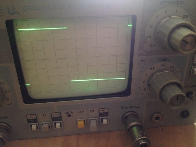

Ну и меандр
Прошу помощи, схему я нашел, состояние схемы приличное, могу выложить тут.
Забыл сказать - при шевелении катушки задержки вокруг экрана трубы, она врашается туда-сюда на сантиметр, наблюдаю увеличение глубины провалов и их ширины.

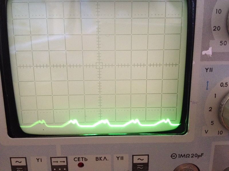

Уф... написал сообщение и нечаянно закрыл не сохранив. Попробую еще раз.
Итак. Я обнаружил, что помеха, раньше присутствовавшая на втором канале, но с меньшей амплитудой исчезла вовсе. Сначала начал вспоминать, что я сделал такого, что могло подействовать на второй канал и совсем не подействовать на первый. Я разбирал полностью прибор и снимал трубу. Методом тыка я обнаружил, что если обхватить пальцами плетенный провод ускорителя (?), именно обхватить, а не прикоснуться (между катушкой и платой), то помеха пропадает совсем.
Вот второй канал над первым с помехой.
А вот изменение формы луча при крайних положениях по вертикали, независимо от канала. Первый снизу.
И что еще интересней, в совсем крайних положениях луча, помеха уходит....
Это меня снова смущает... видимо все снова упирается в управление лучом. На этом мои теоретические познания подходят к концу (по крайней мере в сознательной части мозга). Очень прошу идей - куда бы еще залезть и чего посмотреть. Рабочего осциллографа у меня нет :(

В общем- для того, чтобы найти, кто так "серет", то вам нужен ещё один осциллограф..
(имхо) - "лезет" плохо отфильтрованное питание, самое простое- это другим осциллографом посмотреть пульсации на выходе стабилизаторов в БП..
Вот, возможно, те самые "по 1000 мкФ"- вам эту "кракозяблу" и выдали, они стоят по питанию + - 12 вольт, а у вас при отклонении луча вверх "провалы", а при отклонении луча вниз "горбы" - то есть, те же "провалы", только по минус 12 вольт.. :dont_know:
блин.. Сделали осциллограф- и БП, и усилители- на одной плате..
Золотой Вы мой человек! Спасибо огромное. Всем кто чинит этот осциллограф, меняйте ВСЕ кондеры, ВСЕ ДО ЕДИНОГО. Да я и смотрю - кондерам 30 лет... шутка ли.
Что имеем в итоге:
1. Луч без помех.
Подушка вверху и внизу.
Подушку убрал подстроечником сзади основной платы под ВВ-платой. Правда луч к концу экрана уходит ниже, чем в начале экрана - это как-то корректируется? Заметно только внизу и вверху.
Подстроечники тоже менять - настроить ими что-то тяжело...

Ну теперь остался вопрос - как получить одинаковые плечи меандра? или не факт, что это измерительная часть? Может это генератор сигнала так генерирует?
Сам спросил сам отвечу - запустил генератор прямоугольников - все одинаково измеряется, видимо это такой меандр генерируется.... если смысл эту генерацию починить? и как? или плюнуть?

Не учитываете.
0,05 мкс / на ДЕЛЕНИЕ. У всех,более-менее нормальных осциллографов на верхнем пределе
длительности развёртки, на экране должно укладываться не более 5 периодов измеряемого
сигнала максимальной (по паспорту) частоты.Здесь как раз так и есть - 10 деленй = 0,5 мкс,
в которые укладываются 5 периодов сигнала,частотой 10Мгц.
