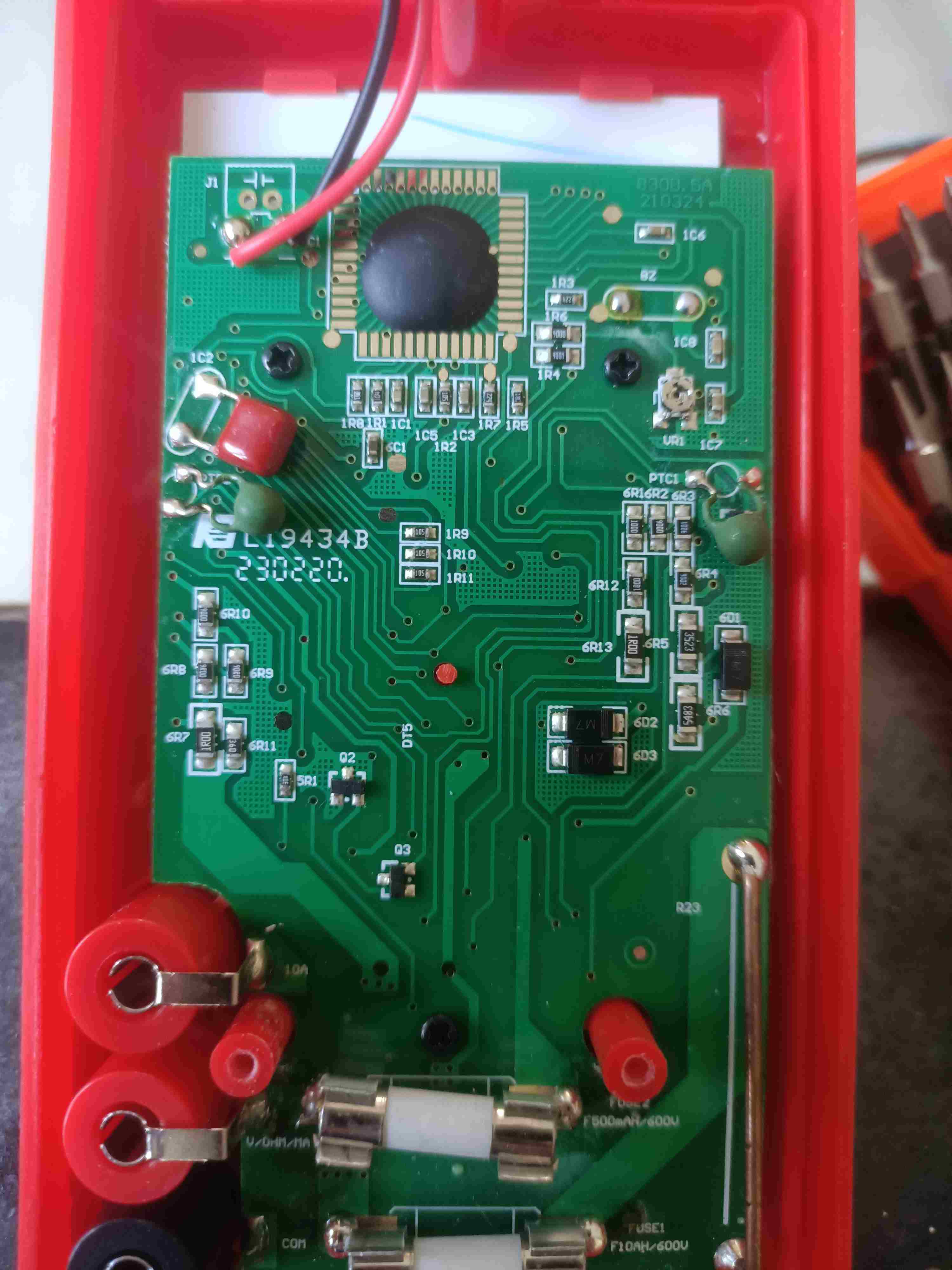

Уважаемые господа подскажите пожалуйста как можно установить прозвонку на мультиметр 830b. Мультиметр сам по себе хороший точный на пальчиковых батарейках но без звонка. Пробовал подпаять на штатное место на плате запищал думал гуд. Но при установке переключателя в положение 600 AC пищит гад. Может вы глянете да посоветуете что то, уж больно он мне нравиться. Ни в каких положениях питания на клеммах нет как и должно быть а только в диапазоне 600 в АС
IMG20250420163602.jpg [238.41 KiB]

Можно глянуть схему того варианта 830-го, где она есть. Насколько я помню, она отдельным генератором собиралась как я читал вопрос? тыща извинений

vladimbr, ---Пробовал подпаять на штатное место на плате запищал думал гуд. ---
Через дополнительный выключатель. :dont_know:
