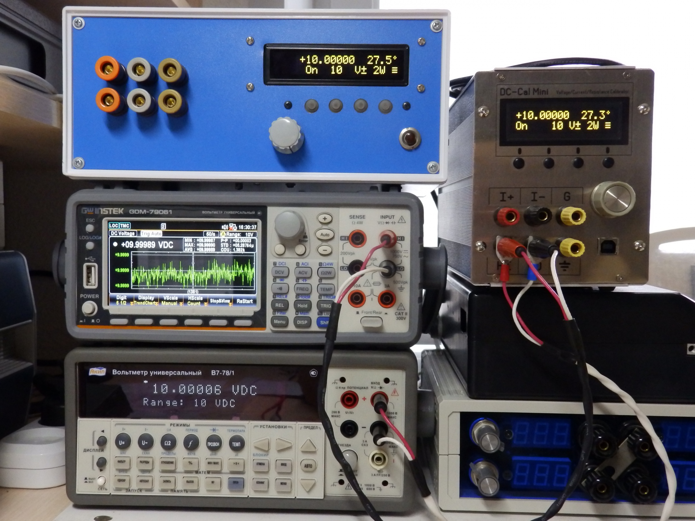

На первой стадии прибор рассматривался как модель чёрного ящика, а заключения формулировались только по результатам инструментальных исследований без разборки прибора. На второй стадии полученные данные дополнялись сравнительным анализом компоновки прибора, схемотехники его узлов, топологии печатной платы, элементной базы.
1 Оценка функциональных параметров и коэффициентов запаса
1.1 Дрейф показаний при «холодном» включении мультиметра
Измерение дрейфа показаний прибора после «холодного» включения при входном сигнале с фиксированными параметрами позволяет качественно оценить величины дополнительных погрешностей в диапазоне температур (температурных коэффициентов смещения нуля и масштаба), наличие и эффективность схем коррекции этих погрешностей, рациональность компоновки с точки зрения устранения или компенсации паразитных термоЭДС.
Кинетика дрейфа показаний чаще всего является результатом суперпозиции нескольких тепловых и электрических процессов, протекающих с момента включения прибора в сеть: 1) установление рабочего режима источника опорного напряжения (ИОН) и выход его термостата (при наличии) на температуру статирования; 2) возникновение начальных нескомпенсированных термоЭДС; 3) установление термодинамического равновесия в корпусе прибора с одновременным прогревом его компонентов и откликом последних в силу ненулевых температурных коэффициентов.
Измерение дрейфа GDM-79061 осуществлялось на базовом пределе измерения напряжения постоянного тока 10 В DCV (Примечание. Здесь и далее под базовым пределом измерения принимается такой, для которого предел основной относительной погрешности измерения, нормированный на верхнюю границу поддиапазона измерения, является минимальным).
На графиках рис. 1–2 представлены результаты измерения смещения нуля при замкнутых клеммах HI и LO соответственно при отключенной и включенной функции автоматической коррекции (Auto Zero). В данных условиях нивелируется влияние нестабильности ИОН и компонентов (резисторов, делителей), определяющих масштаб шкалы показаний прибора. Максимальная амплитуда дрейфа составляет не более 1 е.м.р. 6-разрядной шкалы прибора (т.е. <1 ppm) и наблюдается лишь в первые 5 минут после включения прибора (рис. 1). Активация функции Auto Zero полностью подавляет дрейф из-за смещения нуля после включения прибора (рис. 2). Этот факт говорит о том, что входной буферный/масштабный усилитель постоянного тока в составе аналогового тракта имеет либо очень малый температурный коэффициент смещения нуля, либо является усилителем с нулевым дрейфом (zero-drift), т.е. со встроенной автоматической коррекцией нуля.

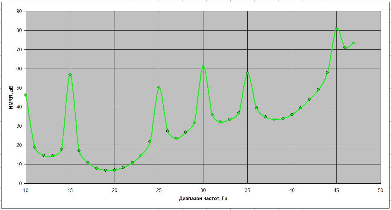

1.3 Подавление помехи нормального вида
Коэффициент подавления периодической помехи нормального вида NMRR, дБ определялся на базовом поддиапазоне напряжения постоянного тока с помощью ИКН переменного тока синусоидальной формы с эффективным значением 1 В СКЗ.
На рис. 9 представлены графики NMRR в диапазоне частот от 48 до 62 Гц и времени интегрирования 1, 2,5 и 10 PLC, на рис. 8 – в диапазоне частот от 10 до 47 Гц и времени интегрирования 10 PLC. С установленным временем интегрирования сигнала 2,5 и 10 PLC мультиметр GDM-79061 имеет NMRR 70–80 дБ во всём диапазоне варьирования частоты промышленной сети, что на 20 дБ превышает соответствующий параметр мультиметров с АЦП многостадийного интегрирования (Keithley 2000, Agilent 34401A, 34410A Keysight 34461A, АКИП В7 78/1 и др.). Стабильно высокий коэффициент подавления в широкой полосе частот может достигаться как наличием аналогового фильтра НЧ, так и цифрового фильтра (например, FIR).
С установленным временем интегрирования 1 PLC мультиметр GDM-79061 имеет спектр NMRR с максимумом 53 дБ, положение которого совпадает с частотой промышленной сети 50 Гц (рис. 8 ). Представленные на рис. 10 фрагменты математических моделей интегрирующих АЦП позволяют выявить сходство спектра подавления помехи с аналого-цифровыми преобразователями непрерывного интегрирования (например, АЦП с динамическим интегратором и импульсной обратной связью, запатентованных фирмой Solartron Instruments) и сигма-дельта АЦП с цифровым фильтром типа sinc.
Рисунок 8. Рисунок 9. Рисунок 10 - Подавление помехи (NMR)

Поскольку для изучения мультиметра мне был дан полный карт-бланш, я решил воспользоваться этой возможностью и немного доработать прибор :)
Как было описано выше, скоростные режимы измерения напряжения использовать в приборе затруднительно ввиду резкого увеличения амплитуды помех с частотой сети. Как оказалось, основным источником помех является силовой трансформатор, расположенный в непосредственной близости от наиболее чувствительного узла - АЦП. Поскольку чрезвычайно малое расстояние между узлом АЦП и трансформатором делало неэффективным применение различного рода экранов из пермаллоя, я перешёл от терапевтических методов к оперативной хирургии, т.е. физическому переносу источника помехи.
Хотя в корпусе много свободного места, но для размещения трансформатора подошёл только один угол, частично перекрываемый слотом для опциональной карты расширения GPIB. Этим слотом пришлось пожертвовать. Затем поперёк несущего шасси прибора была установлена толстая дюралюминиевая траверса, послужившая точкой опоры для одной из двух проушин трансформатора. В целом конструкция получилась хотя и кустарной, но достаточно надёжной и жёсткой.
Результаты тестирования показали, что амплитуда помехи снизилась в 3-5 раз, но до идеала конечно ещё очень далеко.

Мультиметр начищен до блеска и подготовлен к отправке "домой" в АО «ПриСТ».
Трансформатор, который я самовольно переустановил для снижения помех, разрешили оставить на его новом месте. Наверное это даже к лучшему, т.к. до модернизации полноценно использовать прибор для высокоскоростного сэмплирования было затруднительно. К сожалению на полпути пришлось оставить изучение нескольких новых критичных недостатков и проектных ошибок, о которых я ещё не писал. Некоторые из них настолько трудновоспроизводимые, что мне не хватило даже 2-х сотен человеко-часов, в совокупности затраченных на эту работу. Однако, я более чем уверен, что недоработки уже известны инженерам-конструкторам GW Instek (в конце концов они за это зарплату получают, а не я) :) Так что не загружая техническими подробностями я лучше расскажу о положительных впечатлениях, полученных в ходе эксплуатации прибора:
1) Просто дух захватывает от количества информации, одновременно выводимой на графический дисплей. Контраст особенно чувствуется в сравнении со старыми приборами, у которых пределом мечтаний разработчиков был двухстрочный ВЛИ, нижняя строка которого задействована для отображения предела измерения или вообще какой-нибудь глупости, типа версии прошивки.
2) Быстрый запуск. Я не знаю, на базе какой RTOS создана прошивка мультиметра, но прибор реально готов к работе менее, чем через секунду после нажатия кнопки питания, а низкие температурные коэффициенты обеспечивают выход на нормированные метрологические параметры за 5 минут прогрева.
3) Режим двойных измерений с кучей сочетаний измеряемых величин.
4) Большой буфер для промежуточного хранения данных. 100 тыс. сэмплов - это больше 100 часов измерений на PLC100.
5) Сохранение содержимого буфера на USB флешку нажатием одной кнопки. Сохранение происходит очень быстро, не смотря на использование текстового CSV формата. Конечно, есть LAN, USBCDC/USBTMC, на худой конец RS232, но флешка мне показалась удобнее: сохранил кучу файлов, потом в любое удобное время неспешно их обрабатываешь на ПК.
6) Автоматическая загрузка индивидуальных настроек режимов измерений и параметров интерфейса - это просто счастье какое-то. Как же огорчают приборы, у которых, не смотря на чуть ли персональный компьютер внутри, отсутствует элементарная дружественность к пользователю. Включаешь питание и начинаешь не работу с прибором, а муторные магические пассы с многочисленными кнопками, вложенными меню и пр., настраивая вид и поддиапазон измерения, PLC, число разрядов, входной импеданс, Auto Zero, фильтр и ещё кучу параметров, которые всякий раз устанавливаются в какие-то приснившиеся разработчику средние по больнице значения.
7) Возможность наблюдать и измерять параметры сигнала с разрешением 10 ppm при частоте сэмплирования 10 кГц. Возможность, которая позволила мне изучить неполадки в работе интегратора другого мультиметра и в конечном итоге буквально вернуть с того света очень редкий и очаровательный прибор, родом из 70-х годов :) А вот, кстати, и он собственной персоной, занимает место выбывшего GDM-79061
Что в сухом остатке:
- Есть ли конкуренты у GDM-79061 на рынке РФ среди одного ценового сегмента? Да, есть. Думаю не ошибусь, если назову Siglent SDM3065X и Keithley DMM6500.
- Стал бы я копить на приобретение GDM-79061 для своей домашней лаборатории, если бы появилась такая возможность? Не уверен.
